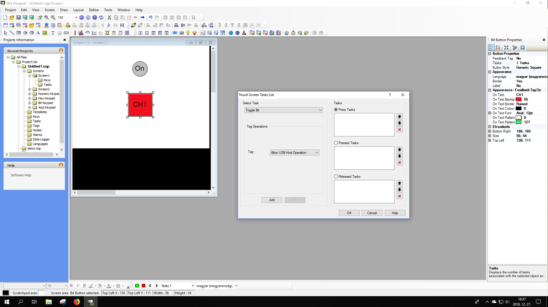

Adott egy OMRON NQ5-SQ000-B HMI és egy Omron Sysmac CPM2 PLC. HMI programozásban nincs gyakorlatom és az NQ sorozatú HMI-khez külön Designer szoftver van (természetesen nem sok segítség van a neten hozzá). A kérdésem az lenne, hogy az NQ-Designerbe hogy kell beállítani azt hogy egy gomb a PLC adott kimenetét kapcsolja? Konkrétan mondjuk egy "gomb" a kijelzőn, amit ha megnyomok akkor a 0CH 0-ás relé kimenetet bekapcsolja, újabb "nyomásra" kikapcsolja. Akár hogy nézegetem a program rejtelmeit egyszerűen nem jövök rá hogy kéne Ui.: A plc-vel való kommunikáció megvan Köszönöm!
NQ designer mennyiben más azt nem tudom, de ilyen egyszerű dolgot nem hinném hogy túlbonyolítják.
CX-Desinger-ben így néz ki. PB: Be-ki nyomógomb Neked a működésnél majd az Alternate fog kelleni A serialA az 1-es számú soros port. Memóriacím 100.00 (CIO) A hozzászólás módosítva: Dec 22, 2018

A "Tags" listában jobb egér gomb "Add" , "Node name" = plc neve, "Tag name" = adsz neki egy nevet, kiválasztod a használni kívánt regisztert vagy bitet & beállítod a címét. "Button Properties" -> Task ... "Select Task" = Turn Bit ON vagy Turn bit OFF vagy Toggle bit. & a Tag listából kiválasztod az előzőekben hozzáadott nevet és megnyomod az ADD gombot. Közvetlenül nem fér hozzá a HMI a PLC kimenetéhez (szerintem)
Szerintem meg igen!
Simán írok a CIO memterületre! De ha OUT-ként definiálom a plc programban a kimenetet akkor már nem fog a HMI írni rá! Ha a HMI-vel is kapcsolgatni akarom, akkor a KEEP ill variánsai játszanak.
De szerintem nem az NQ designer-ben és nem az NQ HMI-vel
Én nem ismerem ezt a PLC-t (CPM2), és az NQ HMI-t is csak régről. De a NQ HMI csak az Auxilary, Data memory 1-2 ,Holdind, Internal 1-2, Links, Special, Timer/Counter cuccokhoz fér hozzá ennél a plc-nél. A CP1-eknél már benne van a listában a CIO is.

Köszi, ez a tag dolog nem volt meg, hogy hogy is működik. Tesztelni csak a két ünnep között fogom tudni, mert a PLC nincs nálam, viszont kipróbáltam a designer-be, mindent megtaláltam amit írtál

Most volt alkalmam birkózni a HMI-vel, de sehogy nem akar összeállni a dolog. Mellékeltem 3 képet az elsőn egy nagyon fapados program, csak hogy lássam hogy él a PLC. Jelenleg azt szeretném elérni, hogy a "piros" gomb megnyomásával tudjak a PLC kimeneteire hatni. Hogy közvetlenül a kimenetet állítom (pl a 10.00-át) vagy egy bemenet állapotát (pl a 0.01-es bemenetet) ami a ladder miatt magával vonzza a kimenet változását is, az jelenleg mindegy csak legyen egy példám kiindulási alapnak.

üdv. használj egy W vagy H bitet ezt címezd meg a HMI-tag nak majd a PLC-ben ugyanezt bemenet nek.....fog ez menni
