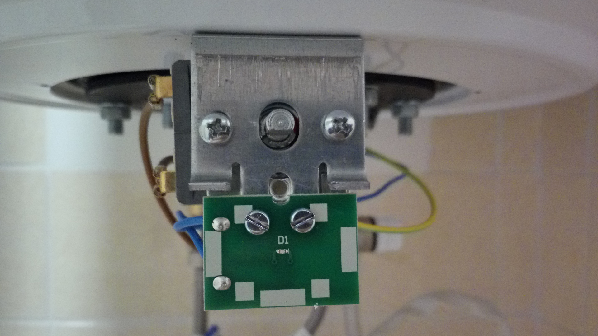

Ez Hajdú?,mert az enyémen nincs 4.,rejtett csavar.
Ha azt kitekered ( semmi értelme ) nem tudod visszatenni, ha fenn van a fedél.
A kábelsarukat kell lehúzni a szabályzóról, előtte megjegyezve, hogy melyik hol volt. Ekkor le tudod venni a fedelet. Így a sorkapocshoz már hozzáférsz és be tudod kötni. A hozzászólás módosítva: Dec 30, 2018
Igen erről van szó. Bővebben: Link
Ennek van "fazék" az alján, nem "tányér". A hozzászólás módosítva: Dec 30, 2018
Igen,az enyémnek egy lapos "tányér" az alja,cc 3 éves,és még csak 36000 pénzbe került!
Résre engedett a fedél hátul, belátni is alig lehetett, benyúlni kizárt. Nem volt más mód. Hozzá van rögzítve a testhez a tekerő belső része.
Így is tökéletes, most már hozzáférsz és be tudod kötni.
Az a könnyített Hajdu Aquastic AQ bojler, annak más a szabályzója is és vékonyabb a szigetelése. Ez a jobbik
