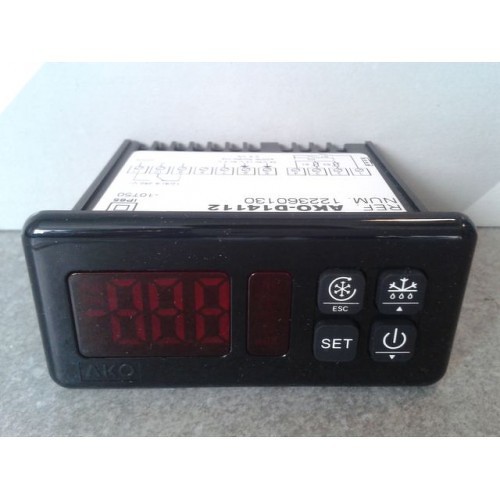

Sziasztok! Aktuális probléma. Fiaméknál kábelhiba miatt megállt a vegyes tüzelésű kazán keringető szivattyúja, felforrt a víz és a csővezetéket is javítani kell. Van olyan egyszerű megoldás, vagy valamilyen bolti kütyü, amit a kazánhoz lehet rögzíteni és hangjelzéssel jelezné, ha túlforrósodna a kazán?

(#) Bakman válasza zserd hozzászólására (») Jan 1, 2019 /
Erre kb. bármilyen termosztát és egy hozzá kapcsolt hangjelző megfelel. A kérdés az, mi lesz akkor, ha senki nincs a közelben aki meghallja. Lehet cifrázni a dolgot kb. a végtelenségig de a vészhűtő egy viszonlyag korrekt megoldás.
Igaz, az első eset is több, mint a semmi.
(#) zserd válasza Bakman hozzászólására (») Jan 1, 2019 /
Köszönöm a gyors reagálást. A vegyes tüzelésű kazánt csak akkor használják, ha otthon vannak, tehát ezért gondoltam a hangjelzésre. Milyen termosztátról lenne szó, amihez hangjelzőt lehet kapcsolni, tudnál példát írni?
A mellékletben is látható AKO termosztátot javaslom. Megbízható szerkezet, sokat építettünk már be. Hangjelző? Ez jó kérdés. Kb. bármelyik megfelel, amelyik 230 V-os. Gondolom ott, ahol ilyen termosztátot adnak, tudnak javasolni is valamilyet.
Egyszerű szerkezet de nem ajánlom, pontatlan. Nevezett AKO termosztátot be lehet úgy is állítani hogy akkor is jelezzen, ha meghibásodik a szonda.
