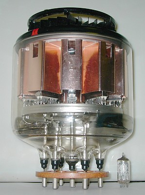

Szépek, meg biztos jók is ezek a szörnyek, csak nem a magunkfajta hobbistáknak.
A kV nagyságrendű anódfeszültségek, és a több A-es, esetleg több 10A-es fűtőáramok már az extrém kategória.Ehhez kimenőt meg táptrafót gyártani horror. Meg értelmét sem látom., hacsak a sznobizmust nem tekintjük annak. Egy ilyen cucc árából egy 6L6 PP vagy hasonló kis PP erősítő simán kijön, és még sörre is marad lóvé. De hát kinek a pap, kinek a papné.Én inkább maradok két lábbal a földön.
Porosodik valamelyik szekrény tetején 3db GMI-90, szerintem neki is állok holnap SE-t építeni belőlük...
Ha megépíted eskü adok hozzá hálózatinak való trafót. (200A 1f hegesztőtrafó)
Hát igen azért ezek brutális csövek már , szerintem a hangjuk sem lehet "kifinomult".
Hali. Hogy egyesek mire nem veteműlnek. Gondolj bele mi energiát eszik meg azért a pár vattért. Nem tudom, hogy az országban csinált e valaki ilyen csövekkel audió erősítőt, de már az anód fesz is brutális lehet. Én még bekapcsolni is félnék. De azért megnézném egyszer ha közelembe kerűlne.
Igen csináltak. Sajnos műszaki paraméterekre nem emlékszem, de itt láthatsz róla képeket: OEKV 2016.
De azért a pár watt elég túlzás, emlékezetem szerint 1kW fölött volt a HF kim. teljesítménye. A hozzászólás módosítva: Dec 31, 2018
Köszi. De minden esetre félelmetes darabok.
Arra emlékszem, hogy anyagárnak több százezret mondtak. A középső négy elektroncső az anódfeszültség egyenirányítói. Maga a készülék valami 100kg fölötti súlyú volt.
2x1200 Watt és ez nem P.M.P.O
Látom kereke van. Gondolom hogy nem kis munka volt összerakni a művet. Egyszer vagy húsz éve itt Berettyóújfaluban a volt TITÁSZ elnök, már elhunyt barátuk Czirják Jancsi egy jó ideig azzal riogatott minket kollégámmal, hogy építsünk 1kW-os csöves erősítőt rendezvény hangosításhoz. Mindíg amikor tudott eljött, hogy megnézzen minket mikor rendezvényeken dolgoztunk és annyira belelkesűlt, hogy majdnem össze is szedte hozzá az anyagokat. Végűl lebeszéltem róla, mert egyikünk se merte volna használni, még kíváncsiságból sem mellesleg csak a trafók nyomtak vagy 50-60kg-ot összesen. Agyalászott még rajta egy keveset aztán rájött, hogy nem sok értelme lett volna a látványon kívűl. Azt hiszem ő is GU81-ekkel akarta volna csinálni. Mindenesetre ezeket nézegetvén feltörtek a régi emlékek. Akkoriban még álom volt egy 1200w-os erősítőhöz hozzájutni, ma meg 6kW-os végfokokkal szaladgáluk a hónunk alatt.

Hol lehet kapni ilyen csöveket?
Bizz Isten ,ha sikerül szereznem kettőt ,neki állok vele SE - et gyártani! GMI-2B A hozzászólás módosítva: Jan 1, 2019
Ezek adócsövek. Mivel kellőképpen elavultak, a másodlagos piacokon tudsz ilyeneket beszerezni. (ezeket eredetileg gyakorlatilag egyedi gyártásban készítették, az ennek megfelelő árszinten) Azonban ezeknek nem túl nagy az üzemidejük, nagy eséllyel futhatsz bele használt (elhasználódott) példányokba. De lehet hozzájutni tartalékként tárolt csövekbe.
Adó végfokozatokban használtak ilyet, egyet az RF végfokozatban, és kettőt (PP) a modulátor fokozatban. Mivel a linearitásuk nem a legjobb, no meg a teljesítmény egyensúly miatt használták a modulátor fokozatban a PP megoldást.
Az a baj hogy nem sokat találni belőllük főleg jó állapotban (újakat),mit lehet tudni az üzemidőről? A linearitásuk nem tudom milyen de itt van egy elkészített példány
GMI-2B SE
Az üzemidőről csak az tud valamit, aki a használt helyéről kivette. Az is csak akkor, ha benne volt az üzemeltető csapatban. Elvileg méréssel is eldönthető lenne az állapota, ha tudnánk, milyennek kéne lenni eredeti állapotában. Némelyiknek van ugyan hozzáférhető adatlapja, jobb híján arra lehet támaszkodni.
Ezzel csak az a gond, hogy vásárlás előtt ilyesmire nemigen van mód.
Itt van a leírása (2x1200W GU81M PP):
Nekem volt egy. Müszi-nek ajándékoztam. Őt kérdezd.

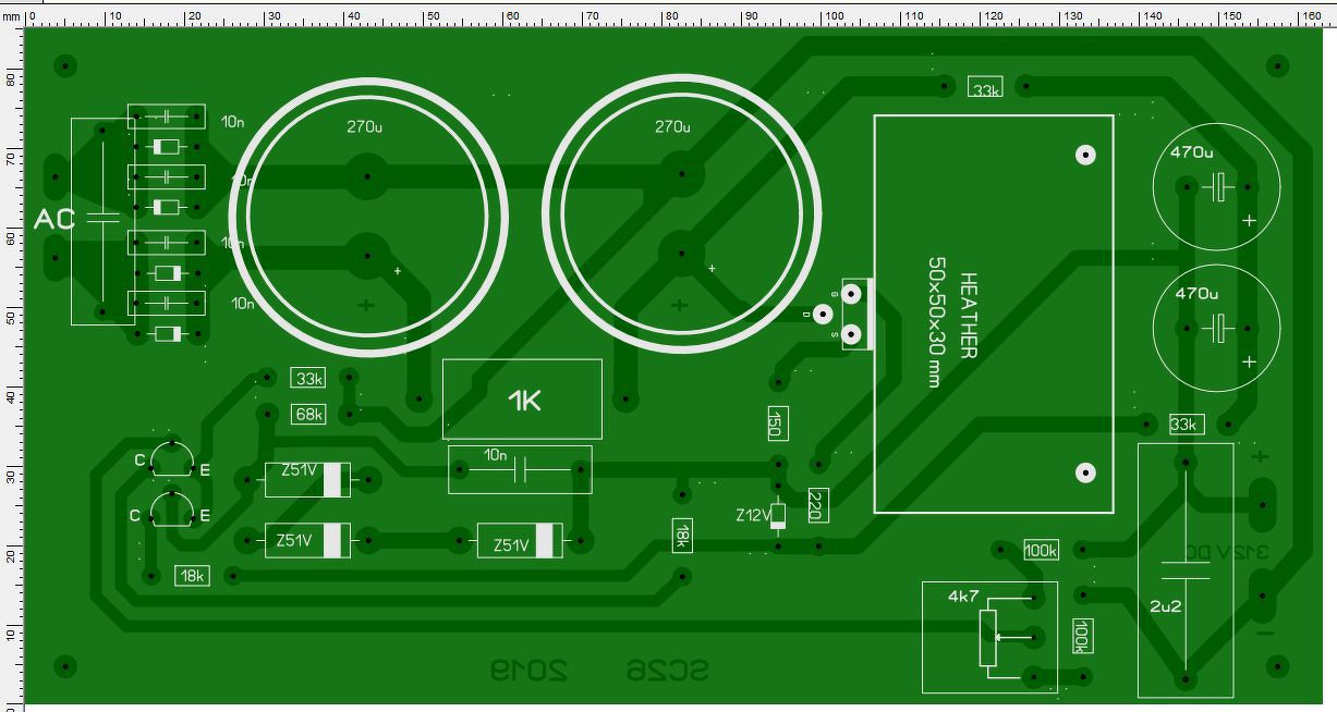

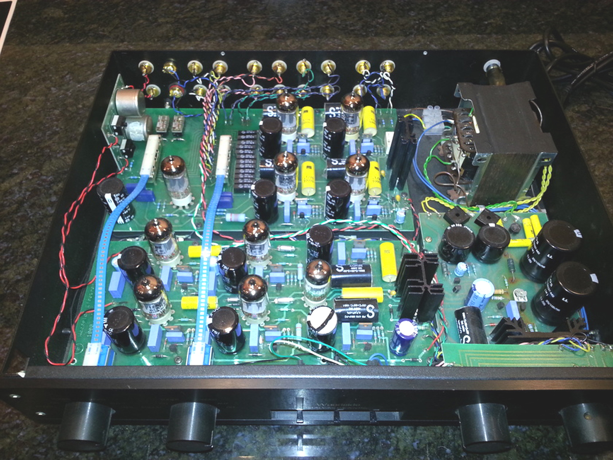

Arra gondoltam, mivel a phono nem mindig lesz használva, egy 3 állású kapcsolóval működtetném az előerősítőt. Az 1-es állásban csak a line fokozat kap fűtést, tápot, aztán a 2-es állásban egy kisrelével egy FET-et kinyitok az anódfeszültségnek (+312V) a másik áramköre a relének bekapcsolná a fűtését ennek a fokozatnak. A RIAA fokozat 4 db ECC83 és 1 db ECC81. Arra gondolok, ezek a csövek minek "kopjanak", ha viszonylag ritkán kerül sor a használatára... Az anódot a magas egyenfesz - ívhúzás ? - miatt kapcsolnám FET-el. Az első képen a gyári belső, az enyém messze nem ilyen elrendezésű lesz, kész dobozhoz kell idomulnom. A fűtés áramkörben a rajzon FET van, de igazából egy mezei 7812 kocka lesz ott. A talpán levő SI dióda miatt kapunk 12.6V -ot a kimeneten. A fűtés nyákon van egy egyszerű - Radfordék találták ki - egy késleltető áramkör, ami a RIAA fokozatot némítja egy ideig bekapcsolásnál. A hozzászólás módosítva: Jan 2, 2019
A deszka modell mondjuk úgy hogy most már működőképes. Az egyetlen gondot a mellékletbe levő hang okozza. Már csak a fazonra igazítás hiányzik. Minden mérési adat mellékelve. Az előfok lényegtelen mert a csöveket cserélgettem. A pcl86 triódája nem lett bekötve. Majd máskor.
Valamit nem értek. Megváltozott terhelés hatására miért változik meg a tápfesz közvetlen az egyenirányító után és emiatt mindenhol?
Mert valamit megint elrontottál de rendesen.
Pedig törvényszerű: a tápoldal belső-ellenállása állandó, de ha a terhelése változó, erre is érvényes az Ohm törvény! Ezt a hatást lehet csökkenteni pl. nagyobb telj.-ű (vastagabb huzal, több vas) trafóval. Apropo: szerintem jobb lenne a fojtót az első szűrőkőrben használni, és csak utána RC-t.
Ez nem túl jó táp megoldás.
1.A 2,2k sok oda, valamint már 50mA esetén is 1,85W-ot kell a nyomoroncnak disszipálnia. 2.A fojtó után hiányolom a kondenzátort. Egy 100u/400v-ot behegesztenék oda. (A fojtó paraméterei valamilyen titkos NASA projekt része?Mer ugye nem mindegy hogy egy normálisan tekert légréses kivitel, 0,3-as huzallal, vagy csak valamilyen vasdarab dróttal, ami épp a fiókba volt) Próbáld valahogy így: (lásd rajz) A 10M minek van ott? Sok van belőle?
A tekercs egy tv sorkimenő más megoldás nem lévén. Nélküle zajosabb volt a ketyere.
Az nem alkalmas a célra.(Emiatt eshet a feszültség, nagy a belső (tekercs)ellenállása.
Akkor már hatásosabb egy C-R-C-R-C megoldás is.
Gondolom azt a 10 megás ellenállatot arért rakta oda hogy az a 280 mikrós kondi kikapcsolás után ne tudjon akkorát rúgni mint egy lu
