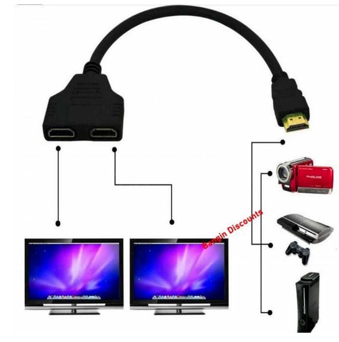

Két HDMI TV egy set-top-box -ról -, de nem megy!
Van két HDMI bemenetű egyforma Tv -m, ami a szolgáltató set-top-box -ának egyetlen HDMI kimenetére csatlakozna. Ehhez beszereztem HDMI elosztót, amit kipróbálva azt tapasztaltam, hogy amíg abba az egyik, vagy a másik Tv van bedugva kifogástalanul működik, függetlenül melyik elosztott kimenetbe dugom. Ha viszont egyszerre van a kettő, akkor egyik sem, a kép sötét és a tetején megjelenik egy olyan tartalmú felirat, hogy: "Az Ön által használt kábel nem megfelelő, nem támogatott, cserélje ki megfelelőre!" Valószínű az elosztóban van valami olyan vezérlő feszültség átkötés, vagy hasonló ami miatt érzékeli a set-top-box a dolgot és hibaüzenetet küld ki, nem képtartalmat. Mit lehet tenni?
Én pont így jártam anno, amikor egy Pi HDMI kimenetét akartam szétosztani a TV és egy HDMI-SPDIF átalakító között. Szerintem a két "vevő" próbál az "adónak" egyszerre dumálni, az meg csak egy eszközre számít a túloldalon.
Szerintem HDMI splitterből van olcsó és drága, és a drága tudja azt, hogy bejelentkezik vevőként az adó felé (IN csatlakozó), és a jelet tolja 2 különálló adóként a 2 OUT porton a vevőknek. Szerintem amit vettél, az olcsó "HDMI elosztó" volt.
Igen, valószínű, a kérdés az mely ereket, érpárokat kellene kiirtani ahhoz, hogy csak az egyikkel kommunikáljon, a másikra csak menjen a jel párhuzamosan. Mivel két azonos típusú Tv-ről van szó a beállítások biztos, hogy megfelelnek egymásnak.
Gondoltam például arra, hogy legyártatni egy rövid, 30 cm -es HDMI toldót, amiből hiányoznak a tápfesz, meg egyéb vezetéke, csak a jelvezetékek vannak. Kérdés: mi az a mi szükséges, mi az ami fölösleges?
Pont ugyanez nem működött nálam. Vagyis hát úgy, ahogy írtad, ha egy kimenetet használok, akkor működik.
Azt kellene kikísérletezni, hogy mely vezetékeket nem vinnénk át az egyik csatlakozóban. Gondoltam rá: venni egy kan és nőstény forrasztható csatlakozót és nem bekötni a : 13, 15,17,19,18,16,14 lábakat, akkor mi történik?
Lutri, nagyon nem triviális. Baromi kicsi a csatlakozó, sok a pin, és 100 MHz környékén kell jelet átvinni. Én is gondoltam ilyesmire, pár éve írtam is erről itt. De annyi idő elmegy rá, amennyit nem ér az egész, szóval elengedtem a témát.
Monitorokhoz hirdették, vagy tv-hez? Gyanús hogy nem mindegy.
Ha tudod próbáld ki egy pc-ről két monitorral, nem tv-vel. Én úgy tudom a hdmi-n mehet védetten a jelfolyam, másolásvédelmi okokból, a forrás és a cél összedumál, más nem tudja lehallgatni. A "jó" elosztó szerintem csak úgy működhet - és az drága hw - hogy dekódolja a hdmi jelet, majd újra létrehozza a 2 tv irányába, és nem csak egy mezei "szint/jel illesztő/elosztó"
Nem csak a HDCP, de az ARC és a CEC is kétirányú kommunikációt kíván. Egyik haver nemrég csinált egy hasonló mókát, egy STB-ről 2 TV-re, pontosabban 1 TV és 1 monitor. A fentebb linkelt kábelkével nem ment az sem, az ő dobozával igen. Ha találkozok vele megkérdezem hol, mennyiért és mit vett. Ha mittomén 5e Ft, akkor anyagárban se biztos, hogy olcsóbb lenne a DIY kábel.
Ha megengeditek beleugatnék egy kicsit :
A HDMI jelforrás és megjelenítő közti kommunikáció folyamatos, vagy "csak" a kapcsolódáskor "megbeszélik" a használt felbontást, frekvenciákat, stb ? Mintha láttam volna egy HDMI elosztó leírásában, először a mester(nek) kinevezett eszközt kapcsolja be, majd, ha megjelent a kép akkor a másodikat is ...
Az igaz kicsi a csatlakozó, de a vezeték is rövid lenne kb 5-10 cm a kan és nőstény forrasztható között, fémlemezre szerelve, a levegőben szépen eligazgatva a vezetékeket, elvégre a TV vétel technikában 6-800 MHz es jeleket is vezetünk kábelen. Na, ha ki van kísérletezve hogy működik, akkor rendelünk a KáCsá -tól egy 30 cm, -es egyedi darabot, amit ők így csinálnak:
https://www.facebook.com/kacsa.audio.hu/videos/2038186116487934 Láthatóan kell hozzá egy profi krimpelő szerszám, amit amatőr szinten roppant gazdaságtalan lenne beszerezni. Pipi -nek: a "drága hw" az pillanatnyilag egy 21$ -os adó-vevő pár ami RJ45 -ös csatlakozón 50 méterig visz át HDMI - jelet, miközben az a forrásnál is nézhető. Kérdés és remélhető, hogy ez nem tilt le. Csatolom a blokk vázlatát. Ha tudom előre milyen cicóval jár a dolog eleve ezt rendelem: https://www.aliexpress.com/item/1005002687979488.html Március óta vártam a fapados splitterre, a második TV meg áll azóta is dobozban. Hogy a 10 eFt körüli ár az adó-vevőért sok-e vagy kevés, ahhoz mérhető, hogy a bolti 10 méteres HDMI kábel is több volt 10 eFt -nál. Macseknak: a "kapcsolódáskor megbeszélik"... A kérdés az mely vezetékeken? Annakidején a SCART elosztókkal is hasonló szívások voltak, addig kísérleteztem, míg szétszedve a nyákon elvágtam a kábel bekötéstől távolabb levő két aljzat egyes vezetékeit és onnan kezdve nem kommunikáltak. A merev lemezes DVD felvevő egyik bemenetére pedig egy SCART/RCA átalakítóval adtam be a jelet, így nem jutott eszükbe az egyes készülékeknek önálló éltre kelniük. Nyilván itt is lehet valami hasonlót és az is valószínű, hogy a kommunikáció nem az adatfolyamok közt, hanem a segédáramkörökön folyik.
Beszéltem haverral, és konkrétan ugyan nem tudta megmondani (nem volt már szomjas), de a neten talált kb. legolcsóbb hdmi splitter _dobozkát_ vette nagyságrendileg 4 ezer Ft-ért, és működik. Csak arra kell figyelni, hogy ne hdmi switch-et vegyen az ember, hanem splittert. Sajnos sokszor a boltok is hülyeséget írnak a weben, szóval kérdezni kell, és ha azt érzed, hogy vakon van akit kérdezel, akkor máshonnan kell venni.
Én csináltattam már kábelt a Kácsánál, és abszolút nem panaszkodok rájuk se árban se minőségben, de a legolcsóbb hdmi csatlakozójuk alapján egyszerűen nem adja ki a matek. A hozzászólás módosítva: Júl 4, 2021
Végül megoldódott a kérdés: A FLIP set-top-boxát lecserélve a Digi -ére működött az elosztás, méghozzá úgy, hogy a távolabbi TV 15 méterre, a közelebbi leágazása 5 méterre volt ugyanazon HDMI kábelen
