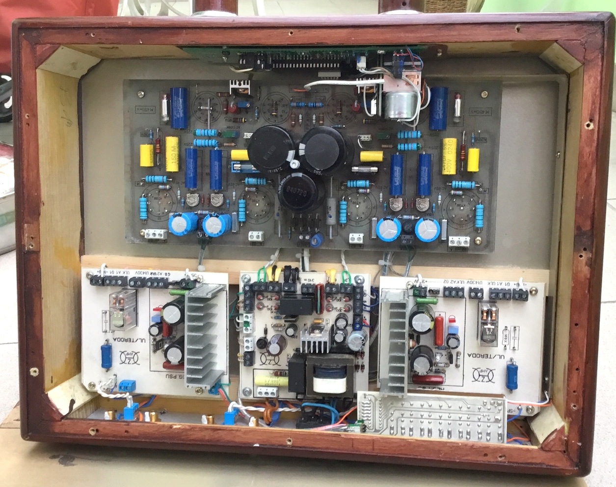

(#) CHZ hozzászólása Jan 13, 2019 / 11
Kis pihenő után folytattam a végfok szerelését. Tápegység, vezérlés kipróbálva, bemérve, kimenők primer tekercseit kell még bekötnöm és jöhet a beállítás és mérések.
(#) TAttila77 válasza CHZ hozzászólására (») Jan 13, 2019 /
Tetszik. Öröm látni ilyesmit. Nemsok drót van benne az enyémhez képest.
(#) CHZ válasza TAttila77 hozzászólására (») Jan 13, 2019 /
Egypaneles nyákterv miatt kevesebb vezetékkel megoldható, azért így is akad benne néhány.
Árnyékolt kábelt sem használtam, doboz oldalában L alakú nyákcsíkok között fut a jelvezeték (L/R). Kétoldalas nyáklemez belső felülete biztosítja az árnyékolást, a külső a jel GND, ami a poti felőli végén van közösítve.
