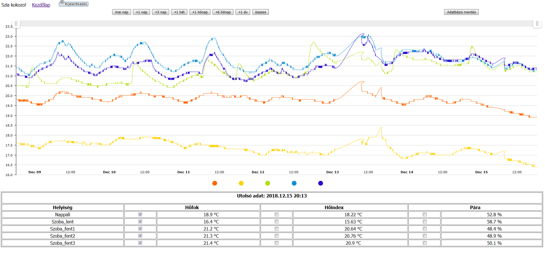

(#) kokozo válasza Firefighter1 hozzászólására (») Dec 15, 2018 / 1
Szia! Én se vagyok programozó de egy webes megjelenítőt azért nem olyan nehéz összedobni.
ez kb 2 nap volt.
(#) Kovidivi válasza kokozo hozzászólására (») Dec 15, 2018 /
Egy ilyen grafikonból még azt is meg lehet mondani, ha valamelyik szobában "testedzés", vagy bármilyen fizikailag megerőltető munka folyt
(#) kokozo válasza Kovidivi hozzászólására (») Dec 15, 2018 /
Akár azt is, de itt főleg azt hogy mikor volt napsütés

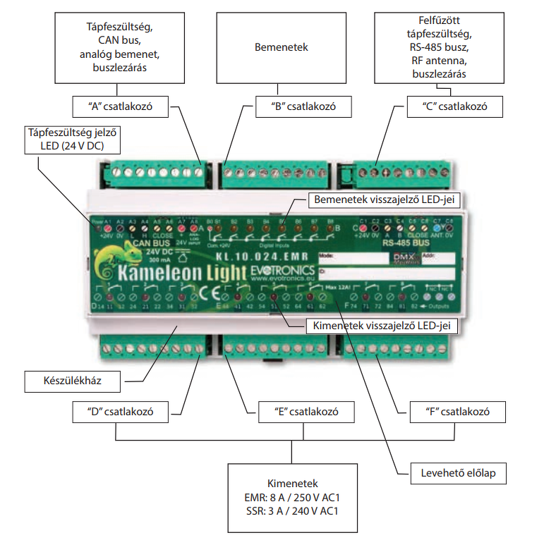

(#) kameleon2 válasza morfondi hozzászólására (») Dec 16, 2018 /
Szia! Eredetileg RS-485 lett volna (ami részben így is megvan), azonban a CAN leegyszerűsíti a programozást és nagyobb táv, több eszköz megoldható vele. Az RS-485 1200m vagy 32 készülék (azóta persze 32 helyett van 256 NODE-os RS-485 chip is). A CAN buszon 1600m vagy 128 node. Nálunk 100 a maximum, mivel az applikáció képernyőjére ennél több automatikus ablak fizikailag nem fér ki. A vezetékezés akkor könnyen megoldható, ha csövezve van a ház - nem MM fal vezeték például, vagy begipszelt MCu, MTK. Ha ugyanis legalább egy gerinc csövezés megvan, akkor nagy eséllyel belefér a vezérlés jóval vékonyabb vezetéke is, hiszen 1,5mm2-es MCu helyett 0.25-0,5mm2-es vezetékek elegendőek a vezérléshez. Mi CAT5 vagy CAT6 kábelt szoktunk inkább telepíteni, mert így sokkal rugalmasabb a rendszer. Ha például egy normál nyomógombot szerelsz fel, az csak 2 eret kér, de vannak olyan szerelvények is, mint például a Livolo, aminek már kell betáp is. Akkor 3-4 ér is kell. De mondhatnám a buszos termosztátjainkat is, ami szintén sodrott érpáron megy - igaz az már RS-485-ön. Mivel 2 buszt használunk. Egyet a rendszernek, a másik egy úgynevezett szenzorbusz. A fogyasztók nyomvonalát így is - úgy is ki kell alakítani a kismegszakítótól mondjuk a lámpáig. Ez a hagyományos villanyszerelésben is így volt, csak a készülék nélkül a fázis még egy helyen meg volt szakítva a kapcsolónál. A CAN már nem csak autókban használatos, ugyanúgy van rá chip, mint az RS-485-re.

(#) morfondi válasza kameleon2 hozzászólására (») Dec 16, 2018 / 1
Jól láttam, STM32 van benne?
