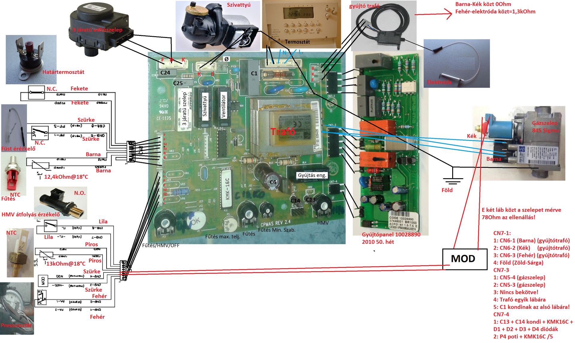

(#) Billzzz válasza JZoli hozzászólására (») Pé, 8:58 /
Tehát előbb szikráztat és utána nyitja a gázszelepet? A kérdés még az hogy a gyújtópanel vezérli a gázszelepet is?
Csak mert olyankor mikor pirosra vált, nem szokott szikráztató hangot adni, ellenben egy magasfrekvenciás sípolást ad, hasonlót mint mikor egy fényképező vakuja töltődik.
Újabb fejlemények vannak egyébként az ügyben. A múlt héten kihívott szerelő kijött egy új presszosztáttal és egy új vezérlőpanellel (gyújtópanel nélkül!).
No kicserélte őket, bár a presszosztátom szerintem eddig sem volt rossz, és minden működött rendben. Már megnyugodtam és örültem, hogy a 2 hónapos szívásnak vége lett. Erre a gázszerelő után 3 órával megint piros hibával leállt...
Így gondolom, hogy a gyújtó panel lehet a hibás.
Viszont vannak változások az új vezérlőpanel óta! Mégpedig, hogy a gázszelep eddig egy kicsit zúgott, de az új panellel síri csönd van. Ugyanez igaz a szivattyúra. Eddig fütyült mikor bekapcsolt. Az új panel óta az is csendben van teljesen. Csak sajnos az alaphiba nem szűnt meg...
A kérdésem még, hogy miből tudja, hogy HMV vagy fűtés igény van? Ha a termosztától kap jelet és az áramlásmérőtől is igazolja ezt, akkor tudja hogy fűtés van?
Ha pedig termosztát jel nincs, csak áramlásmérőről jön pozitív jel, akkor tudja, hogy HMV?
Egyébként a gázláng moduláció is jól működik szerintem, de azért egy visszaigazolás jól jönne!
Úgy működik, hogy ha sikeres a begyújtás akkor erősebben ég, majd 1 másodpercre rá elkezdi finoman levenni az erősségét. Illetve ha fűtés közben melegvizet is nyitok, akkor pedig megint felemeli erősebbre a lángot és a melegvíz lekapocslása után a lángot is visszaveszi. Hőmérsékletek jók. Meleg víz már kellemetlenül meleg is tud lenni, ha nem nyitok hozzá egy kis hideget. Illetve a radiátorok is forrók. Túlmelegedés szerintem nem áll fenn. A Colibri saját órája szerint 70°C-ig melegszik csak fel HMV-nél és kb. 65°C-ig fűtésnél. A nyomást hónapok óta tartja. Eleinte 1,2bar volt, amióta a szerelő rátöltött, azóta 1,5 bar.
A füstgéz érzékelőt kimértem. Jól működik. Azaz azt nem tudom jól érzékel e, de a normál működéshez szükséges jelet szolgáltatja.
Válaszokat előre is köszönöm!

(#) Billzzz válasza Billzzz hozzászólására (») Pé, 10:48 /
Közben még felvetődött pár kérdésem.
A kazán funkcionális részeinél van egy víznyomás kapcsoló (13). Ez hová van bekötve a panelre?
A gyári képen van a vezérlő panelen egy MOD nevű cucc, amihez azt írják, hogy modulátor szabályzó. Ez hol található? Mit szabályoz?
Illetve még egy utolsó kérdés: A füstgázpresszosztát (P.F.) alapértéke mi kell legyen, ha a két csatlakozót széthúzom ami rá megy és csak ellenállást/szakadásvizsgálatot nézek rajta?
(#) JZoli válasza Billzzz hozzászólására (») Pé, 12:23 / 1
A kérdéseid lefedik az egész gázkazán működési láncolatát. E fórum keretein belül a komplett működést leírni nem lehet. De dióhéjban: Mondjuk megnyitsz egy melegvíz-csapot, a kazánban a bejövő hidegvizes oldalon van egy áramlásérzékelő ami indítójelet ad a vezérlőpanelnak. Ez kapcsolja a váltószelepet, (ha van) és elindítja a gyújtási folyamatot. Ami-ventilátor indítás- presszosztát átvált ez jelet ad a vezérlőpanelnak, ezután indul a gyújtás, és a gázszelep aktiválás.(Ez egy beállítható gázmennyiséggel indul). Melegvíznél a beállított maximumon járatja a gázégőt. Melegedik a beállított hőfokig a HMV. Ha elzárjuk a csapot akkor leáll a gázégő és a vezérlőpanel visszaváltja a váltószelepet és rövid ideig járatja a keringetőt, hogy a kazánból kiszállítsa az ott maradt hőt. Ha a szobatermosztát kapcsolja be a kazánt akkor még a keringetőszivattyú is indul a ventilátorral nagyjából egy időbe, viszont a itt más beállított értékek vannak és a vezérlő a gázszelep modulációs tekercse segítségével a gázégő teljesítményét a hőszükségletnek megfelelő értékre csökkenti.
Hangsúlyozom, hogy a folyamatok csak nagyjából vannak így, mert kazántípusonként. változó a megoldás, és a régebbi őrlángos és a mostani kondenzációs kazánok működése ettől jelentősen eltér, és nem taglaltam a biztonsági perifériák beavatkozását sem!
A "füstérzékelő" amire rákérdeztél egy sima kapcsoló, ami a visszaáramló füst hőmérsékletének hatására vált át és ohm.mérővel mérhető.

(#) Billzzz válasza JZoli hozzászólására (») Pé, 12:33 /
Köszönöm a részletes választ!
Amit leírtál az teljesen stimmel a kazán működésével.
A füstérzékelőre valami alap adat, hogy általában mi szokott lenni az értéke ha nem megy pl. a kazán? Csak azért kérdezem mert a rajzom olyan mintha normally open lenne, vagyis szakadás.
De nálam olyan mintha normally closed lenne. Vagyis ha nem megy a kazán és rámérek akkor rövidzár, azaz közel 0Ohm az ellenállása.
A MOD nevű egységre és a víznyomás kapcsolóra van valami tipped?
(#) JZoli válasza Billzzz hozzászólására (») Pé, 12:41 / 1
A füst érzékelő a biztonság miatt alapban zár és ha visszaáramlás van akkor bont, így kiküszöbölhető a vezetékhiba is. A MOD-ot is írtam, de akkor részletesebben: A gázszelep általában két tekercses az egyik a fő tekercs ez nyit vagy zár. A másik a modulációs tekercs ennek segítségével szabályozza a gázégő teljesítményét, Ez lehet PWM jel is és léptetőmotoros is, ez gyártótól függ. A víznyomás figyelő, szintén egy kapcsoló, ami a kazán minimális víznyomásának elérésekor kapcsol be. A rajzon amit ide feltetté, kb a PA-val jelzett kapcsoló lehet (bár ez csak tipp, mert elég kicsik a betűk).

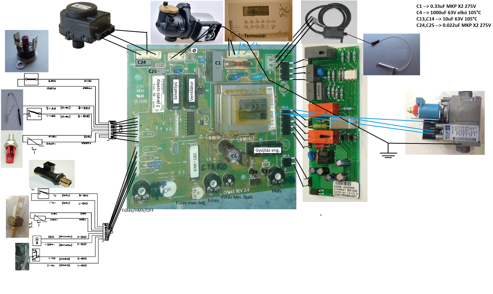

(#) Billzzz válasza JZoli hozzászólására (») 11:13 /
Köszönöm szépen JZolinak és mindenkinek a sok segítséget!
Úgy tűnik sikerült megjavítani a a D-Ég Colibri KK-E kombi kazánomat. Most már egy ideje működik hibátlanul. A javítás költsége kb. 4000Ft volt, nem számolva a gázszerelők díjait (persze ők nem jártak sikerrel a javítás során).
Nos amiket csináltam.
- Az előző szerelő után visszakötöttem a presszosztátra menő két vezetéket, amit a szerelő rövidre zárt.
- Kicseréltem a vezérlő panelen a képen megadott kondikat.
- Kicseréltem a gyújtópanelen a megadott kondikat.
A kazán azóta hibátlanul működik. Sőt a hibátlan műkdöésen felül el is csendesedett. Sem a szivattyú nem sivít néha és a gázszelep is elnémult, pedig előtte zúgott kicsit.
Mindenki okulására megosztanám a cserélt alkatrészek és egyéb visszafejtések ábráit. Hátha valakinek segítenek majd a jövőben!
Sok sikert mindenkinek a javíátsokhoz! És még egyszer köszönöm a segítséget!
