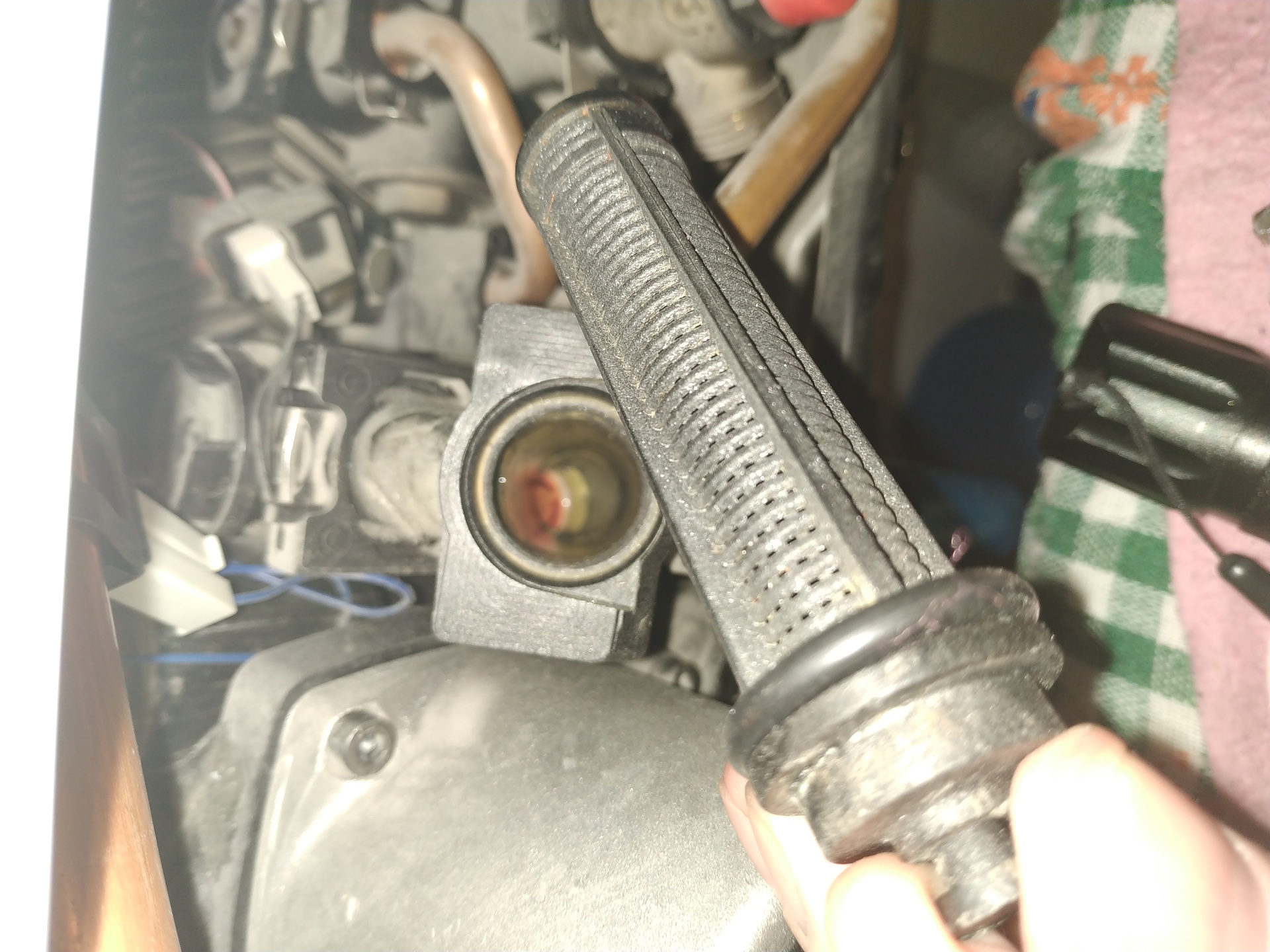

Van egy Saunier Duval C 24 E kazánunk, aminek utána olvasgatás után, valószínűsítem, hogy beragadt 3 járatú szelep hibája van. Használati melegvíznél még a minimum 38 fokot sem éri el a vízhőfok ha jól kinyitom a kádnál a csapot, ami tovább emelve sem változik. Úgy néztem, hogy a fűtési körbe dolgozik, mert ilyenkor elkezdi melegíteni a radiátorok felé menő vízcsövet.
Mivel nem szerettem volna horribilis összeget kiadni egy szerelőnek, gondoltam megpróbálom kiszedni a motornál a tengelyét, hátha csak meg kell tisztítani, de előbb gondoltam megtisztítom a többi szűrőt. Viszont már itt elakadtam, mert nem tudom visszatenni a hideg vizes bemenő szűrőt, mert olyan vastag az O gyűrű rajta, hogy sehogy nem megy vissza a helyére, így a rá merőleges irányú U alakú lemezzel nem tudom biztosítani azt. Úgy is próbáltam, hogy a gyűrűt rakom be először a helyére, és az egészbe próbálom betolni a szűrőt, de a végén így se lehet a helyére erőltetni.
Előre szólok, hogy laikus vagyok a témában, és nem találtam semmilyen információt vízszűrő visszahelyezés problémával kapcsolatban.
Megköszönöm, ha valakinek van ötlete.
(#) VIM válasza norci78 hozzászólására (») Jan 19, 2019 /
Szia! Ha az az eredeti "O" gyűrűje akkor annak oda vissza kell mennie. Ehhez egy kis kézügyességre és némi erőre, no meg kenőanyagra van szükség. Ha nyomod a helyére, segíts beigazodni a gyűrűnek a helyére menetelhez egy kis csavarhúzó pengével, ügyelve arra, hogy a tömítés NE sérüljön meg. Kenőanyag az szilikon zsír vagy szappanozás lehet. Kicsit forgathatod is közben a szűrőt, hogy igazodni tudjon a tömítés. Ügyes legyél!
(#) norci78 válasza VIM hozzászólására (») Jan 20, 2019 /
Köszönöm a tippeket! Közbe a testérem betudta passzírozni kenőanyag nélkül.
A rossz tapasztalatok miatt egyelőre a fűtési visszatérő szűrőt már meg se mertük nézni (,nem is beszélve a 3 járatú szelepről..). Úgy tűnik az is jól bele van ragadva.
Arról se lehet olvasni sehol, hogy gondolom mindenhez előbb le kell engedni a vizet a cirkóból. Legalábbis a hidegvizes szűrőnél máskülönben folyamatosan jött vissza a víz, ami szintén akadályozhatja a szűrő visszahelyezését.
(#) VIM válasza norci78 hozzászólására (») Jan 20, 2019 / 1
Ha nincsenek szervízcsapok és azokkal nem lehet kiszakaszolni a kérdéses részeket akkor sajnos az egész rendszerből le kell engedni a vizet, legalábbis addig a szintig leürül a rendszerből ahol ki lett "nyitva". A forrázásról nem is beszélve és a forró kazántesttel szintén számolni kell mielőtt bármihez is hozzáfognál javítás előtt. Csak úgy szedjél szét valamit és kezdjél bele a javításába ha tisztában vagy az alapvető dolgokkal és figyelembe veszed azt is, hogy ha szerelés közben felmerül valamilyen komplikáció azt hogyan tudod elhárítani.
Végülis ez történt. Csak utólag jöttem rá, hogy ezekhez le kell engedni a vizet is valószínűleg. Ezt sehol nem írják, ahogy a kazán szerviz leírásában sem (meg itt se lehetett olvasni ilyet..), azon kívül, hogy emelje ki a szűrőt és tisztítsa meg, mintha tényleg gyerekjáték lenne az egész és nem lehet benne sok komplikáció. Ezért nem is számoltam ilyen problémákkal amikre előre fel tudtam volna készülni. Szilikon spray szükségességére se gondoltam, pedig az volt itthon, csak hirtelen nem találtam..
