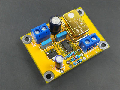

Mint említettem, a lejátszó órajelét a mintavevő órajeléhet kötni nem túl nagy probléma. Hogy közte mi történik az átvitel során, az nagyjából közömbös is, léteznek hibajavító vonali kódolások, amivel a hibaszázalék jelentősen csökkenthető. Ha pedig nem elég a puffer mérete, akkor a lejátszás akadni fog, de nem lesz torz. Léteznek ilyen hangefekktek is, amik a digitális technika tulajdonságait használják ki. Nem tudom, hogy mit vársz ettől az 5011 IC től, az csak egy egyszerű kristály oszcillátor, még a kristályt (harmadik harmonikus felhang kristályt) is magadnak kell hozzákötnöd, és az fogja meghatározni az oszcillátor pontosságát. Ennél jobban járnál, ha beszereznél egy VTCXO kristályoszcillátort, ami pl. 0,2 ppm -es. A külső kristály, amit ehhez az áramkörhöz tehetsz a legjobb esetben is csak 20, de inkább 50 ppm -es.
Na látom ez a megoldás is rám marad.
Nem is írtam hogy csak azon múlik de ez is egy gyenge láncszem az egységben.Erre gondoltam referenciának csak nem konkrétan ezzel a frekvenciával.Ez 0.1PPM-es
A hozzászólás módosítva: Jan 11, 2019
Ez már jobban mutat, de ha ennek a VTCXO változatát használod, akkor lehetőséged van szinkronizálásra is.
De szerintem a "minőség" nem ezen fog múlni, de kipróbálhatod. Szerintem jobban járnál, ha az eredeti felvétel órajeléhez szinkronizálnál. Azt pedig ki lehet szedni a bitfolyamból. Ha ehhez szinkronizálsz egy nagyobb, mondjuk 2 szer nagyobb frekvenciájú oszcillátort, mint órajelet, és ezzel veszel mintát a bitfolyamból, akkor az eredmény sokkal jobb lehet. Ezt a folyamatot regenerálásnak hívják. A hozzászólás módosítva: Jan 11, 2019
Nehéz találni VTCXO-t 0.1PPM-el.
Pedig létezik, csak keresgélj (Mauser?), nekem tervbe van véve egy 10 MHz -es VTCXO vagy a DCF -hez, vagy GPS -hez szinkronizálva. Szinkronban járó adókhoz kellene.
