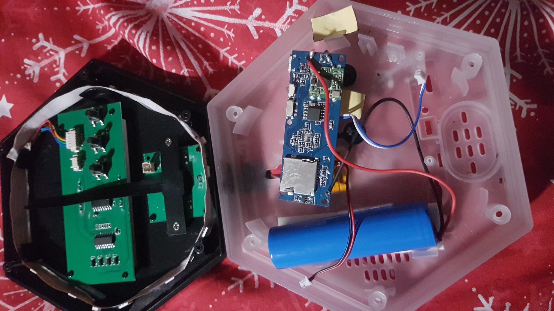

(#) gabesz34 hozzászólása Jan 10, 2019 /
Tisztelt fórumozók!
Lenne itt egy vállalkozó kedvű kolléga aki a digitális órámat (1.oldallal vissza) pontosítaná? Kvarc,kondi csere ???
Jó magam is műszerészként dolgoztam évtizedekig, de sajna a látásom annyira megromlott hogy meg nagyitoval sem igen látom az smd alkatrészeket tisztán. Természetesen nem ingyen kívánnám.
(#) sooty válasza gabesz34 hozzászólására (») Jan 12, 2019 /
A kijelző panelen a gombok külön áramkörön vannak? Milyen ic-k vannak a kijelzőpanelen? (Egy jobb fotó kéne) Ha leválasztod a kijelző panelt a többi funkció működőképes marad? Ha igen, esetleg be lehetne tenni a két panel közé egy komplet kis órapanelt, ami meghajtja a kijelzőt, ahelyett, hogy az egész elektronika órajelét elhangolnánk.
(#) gabesz34 válasza sooty hozzászólására (») Jan 13, 2019 /
25l6433f: memória
MT7601: Wifi
Hi3518: kamera vezérlő
Ha leválasztom a kijelző panelt akkor a többi funkció sem működik mivel 1 áramkörön van a betápja. Egy panelon van az óra és a kamera vezérlő sajna. Egy kétoldalas nyák smd- kel tele varva.
(#) sooty válasza gabesz34 hozzászólására (») Jan 13, 2019 /
Ez a két ic, amit kérdeztem. De ugy látom le vannak csiszolva. Körben a ledek is villognak, vagy csak háttérfény? Aliexpressen néztem, nem is olcsó, megértem ha bosszant. Szerintem csak ugy lehetne orvosolni, ha a ledkijelzőt külön meghajtaná az ember. Ha az a két ic, amit bekarikáztam valami shiftregiszter, akkor ott be lehetne avatkozni. Sajnos attól tartok, olyan fajta, ami multiplexeli a kijelzőt és kiolvassa a gombok állapotát is. Még mindig nem látom a szalagkábel hova megy, csak a kamera modulra?
Ledek villognak,mint háttérfény, ifen a 2 icén semmi felirat, a szalagkabelt lehuztam,de az csak a kamera modulra megy.
Le van csiszolva a két ic. Két helyen be lehetne nyúlni vagy a tranyók előtt, vagy a shiftregiszter oldalon. Van is ilyen 4 digites óraprogramom 16f886 pic és ds3231-el készen. Akár egy próbapanel darabra össze lehetne állítani. A hátlapra lehetne furni két lyukat azon keresztül két gombbal be lehetne állítani. Az eredetit meg hagyni békén.

(#) sooty válasza gabesz34 hozzászólására (») Jan 14, 2019 /
Továbbra sem látom, hogy van-e adatkapcsolat a kék és a zöld panel között. Élek a gyanuperrel, hogy a piros, fekete vezetékes csatlakozó, csak táp. Akkor viszont a lecsiszolt ic maga az óra vezérlő icje, aminek a portjait egy shiftregiszterrel kibővítették. A három gombbal mit lehet állítani egyébként?
(#) gabesz34 válasza sooty hozzászólására (») Jan 14, 2019 /
A 2 panel közt nincs adatkapcsolat, a piros fekete csatin csak a tápot kapja. De a kék panelon van az óra kvarc. Csatolok egy jobb képet hátha. A 3 gomb az up down,és a ledek bekapcsolása.
A hozzászólás módosítva: Jan 14, 2019
Akkor nincs a kék panelon az óra! Még jó, hogy nem lett a 24mhz kvarc módosítva. Valószínű a zöld panelon lévő vezérlő belső órajelről megy azért olyan pontatlan. A málnásból egy hónap után kezdünk kijönni Meg lehet a zöld panelt fordítani...?

Ha csak a kijelző van rajta, akkor sincs baj. Ha ott van egy másik felületszerelt ic, akkor megnézzük mi az. Az tuti, hogy nem a 24mhz kvarc az, amit cserélni kell. A zöld panelen valamelyik ic (de nem a középső shiftregiszter) lesz a ludas. Ezt a zöld panelt sokkal egyszerübb cserélni, javítani, mint a másikat.
A jobboldali valami ilyesmi kontroller lesz. Nem is kell megfordítani a panelt. Csak ki kell mérni melyik láb hova megy illetve a kijelzőn melyik láb melyik szegmens, melyik láb melyik digit (ami a tranyókra fog menni) Aztán ki kell cserélni egy másik picre lehetőleg 18 lábúra, hogy legyen hely az i2c busznak egy rtc-hez vagy egy pontosabb kvarcnak. Esetleg ha lemondasz 2 ledről(egyszínű háttérfény) , akkor ahelyett lehetne a kvarc vagy az rtc. Átprogramozni is meg lehet próbálni, de mivel se atípusa, se aprogija nem ismert inkább cserélni kéne ismert kontrollere.

(#) Hp41C válasza gabesz34 hozzászólására (») Jan 15, 2019 /
A lábkiosztás szerint a 2. és a 3. lábra kellene kötni a quartz -ot. Mivel ide más elemek kapcsolódnak nagy valószínűséggel belső RC óráról járhat.
A 18 lábúaknak máshol van a táp és a föld kivezetésük, de a 20 lábúaknál pontosan ilyen a kiosztás. Lb. PIC16F690

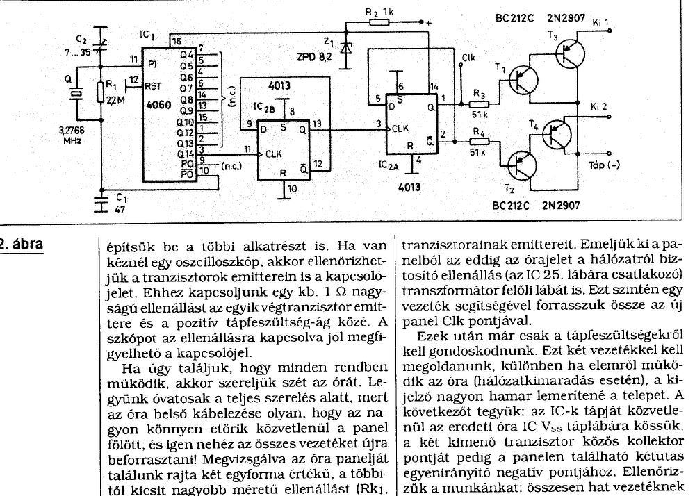

(#) Tálképű hozzászólása Dec 28, 2019 /
Jó napot.Kezdő vagyok a témában.
Az volna a kérdésem tisztelettel,hogy a tms3450nl IC-t lehetne e elemről táplálni?
Több kapcsolási rajzot is találtam az interneten,de nem mind ugyan azzal a feszültséggel működik.
Vajon meg oldható volna e mondjuk 1,5 voltos elemekkel,vagy neagyisten 3 voltos gombelemekkel a működtetése.
Gombnyomásra kapcsolna be a kijelző,tehát a nagy áramfelvétel nem volna állandó.
(#) Medve válasza Tálképű hozzászólására (») Dec 28, 2019 /
Megoldható, 7.5V-ot kell összehozni, de ezen kívül kell még az 50-60Hz-es órajel is. Láttál csupán egyenfeszültséggel működő kapcsolást ezzel az IC-vel?
A hozzászólás módosítva: Dec 28, 2019
(#) Tálképű válasza Medve hozzászólására (») Dec 28, 2019 /
Értem,és az órajelet hogyan?
Kvarcoszcillátorral és osztólánccal. Például . Ám tudnod kell, hogy az órajel a kijelző két "felét" is vezérli.
(#) Tomi111 válasza Tálképű hozzászólására (») Dec 29, 2019 /
Pl. a csatolt leírás szerint megy egyenáramról( kvarc pontosan!!!), de 1,5 és 3V így is kevés lesz. Annak idején megépítettem, tökéletesen működött.
U.i: annak idején a Wartburgba építettem be így az órát. nagyon király volt!! Az IC és az órajel áramkör állandóan áram alatt volt, a kijelző csak gyújtáson! Azt hiszem a képen a tranzisztorok GND-jét szakítottam meg egy relével, így nem volt kijelzés, csak az óra ment a háttérben.
A hozzászólás módosítva: Dec 29, 2019
