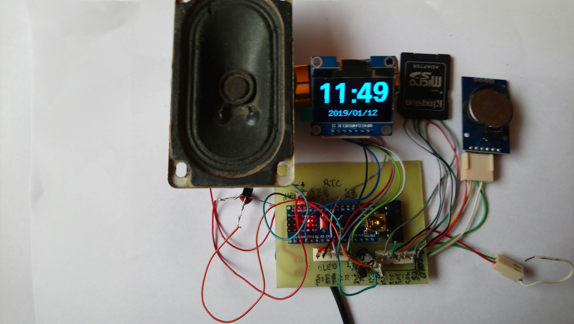

Üdv. Beszélő óra, kijelző SH1106 oled 128X64 , cd4050 feszültségosztónak , sd card foglalat , rtc ds3231 és 2sc945 tranzisztor amit erősítőként funkcionál, emiter collector lábai közzé egy 100nF kondi ami kicsivel növeli az erősítést. besz oled clock

Ébresztési lehetőség van rajta?

Üdv .mek-elek ,riasztás az nincs.

Hello. Nem zavarja a többi wifi eszközt? Én nodemcu1re feltettem az ntp órát de a többi eszköz nem igen csípte. Leakadoztak.

Csak egy esztétikai javaslatom volna.
Ahogyan a réz-oldalra fel lehet vasalni a rajzolatot, az ellen oldalra is fel lehetne vasalni a feliratokat, jelöléseket. Sokkal profibbnak, és szebbnek nézne ki.
(Ha nem én találtam fel a spanyolviaszt, akkor elnézést kérek)

Üdv. tibistor, igazad van, de ez a ki mit épített . Nem eladni akarom, ez a prototípus itt még a lehet korrigálni ezért nincs körbe plasztikázva, mert ami szép az lehet belül romlott.

Nekem tetszik! Hogyan állítod elő a hangot? Gondolom a kártyán van valami hangminta.. Van topicja?

Üdv. Sargarigo , a hangot audacity,balabolka, mikrofon, ha azt akarom hogy a családból valaki hangja szólaljon meg , ezt keverem hogy felváltva szóljon a nő vagy a férfi vagy a gyerek hang. Ezt át konvertálom wav-ba ami 8bit 16000hz. A ki olvasást a program intézi .

Tudom ajánlani: DFPlayer-16P (DFPlayer mini néven is fut. Egyszerű UART kapcsolattal lehet vezérelni.
