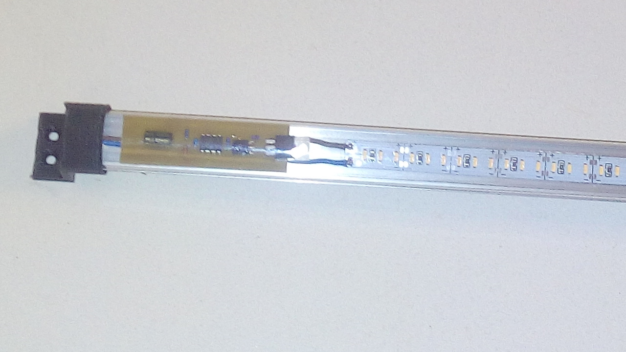

Anyósoméknál pont a kapujuk mellett van egy villanyoszlop. Az utcájukban minden második oszlopon van csak lámpa. Előttük pont nincs. Ezért este annyi fény van ott, mint a vakond belső zsebében.

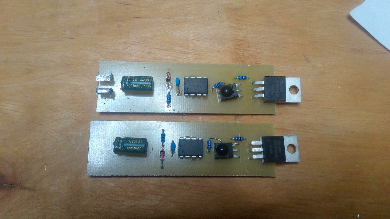

Kérte, hogy csináljak neki valami világítást, amit a kaputól is és a ház másik végétől is (tetőtérbe vezető lépcső) tud kapcsolni. Nem volt nagy kedvem sem falat vésni, sem légkábelt építeni a kapuhoz. Főleg nem utcáról elérhető kapcsolóval. A tetőtérből a verébdeszkához tápot vinni nem volt nehéz. Még a tápegységet is könnyen el tudtam helyezni. Ezért házilag építettem neki egy lámpát. Egy tönkrement ledes fénycsövet szedtem szét. Ebbe ragasztottam bele egy 1m-es 12V-os LED szalagot. Terveztem és legyártottam 2db infra távirányítót, ami a tesztek alapján kb 25m-t tud. Azért kellett ekkora távolság, hogy ködös, esős időben is tudja a kb 10 métert a kaputól a vevőig. A távirányítókat úgy terveztem meg, hogy kulcstartóra akasztható és kézbe simuló legyen. (01 től 05 ig kép) Ennek a panelját vasalásos technikával készítettem.
Ám a vevő panelját már CNC gravírozóval. (06-os kép)
A 07-es képen látható a vevő két példánya. Amint látható, van egy kis eltérés köztük. Az egyikbe ugyanis a PIC számára 5V-ot előállító ellenállás - zénerdióda párt sikerült fordítva beültetnem.
Ezt a képet csak az miatt tettem fel, mert a vezérlő PIC10F322-es mikrokontroller megérdemli, hogy megemlékezzek róla.
Ugyanis a program és a távvezérlés tesztelése során egy 12V-os akkumulátorról üzemeltettem a vevő egységet. Nem vettem észre, hogy a PIC gyakorlatilag 12V-ot kap egy diódán át. Gyönyörűen működött. Akkor halt csak meg, amikor a végleges tápot, egy laptop 18V-os tápját akasztottam rá. Ezt már sokallta.
Nos a lényeg, hogy a jó elektronikával már össze tudtam szerelni a lámpát. (08-as kép)
A működéséről pár szó.
Az adó 32KHz négyszögjellel küld ki egy 3 byteos kódot . Némi szünetet tartva újra küldi. Ezt 1 másodpercig teszi maximum. Utána akkor is lekapcsol, ha a gombot nyomják.
A vevő ellenőrzi a kódot, és ha megfelel kapcsolja a lámpát. Ha reagált a vevő a kódra, akkor 5 másodpercig nem vesz figyelembe újabb adást. A LED sor áramát PWM jellel szabályozza. Egy gombnyomásra bekapcsol, újabbra ki. De ha nem kap kikapcsoló jelet, 2 perc után magától lekapcsol.

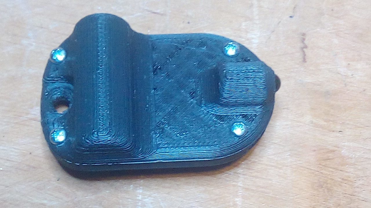

A lámpa lezáró és egyben tartó eleme a távirányító házával együtt 3D nyomtatóval készült.
A lámpa december közepén került felszerelésre. Azóta is hibátlanul működik.

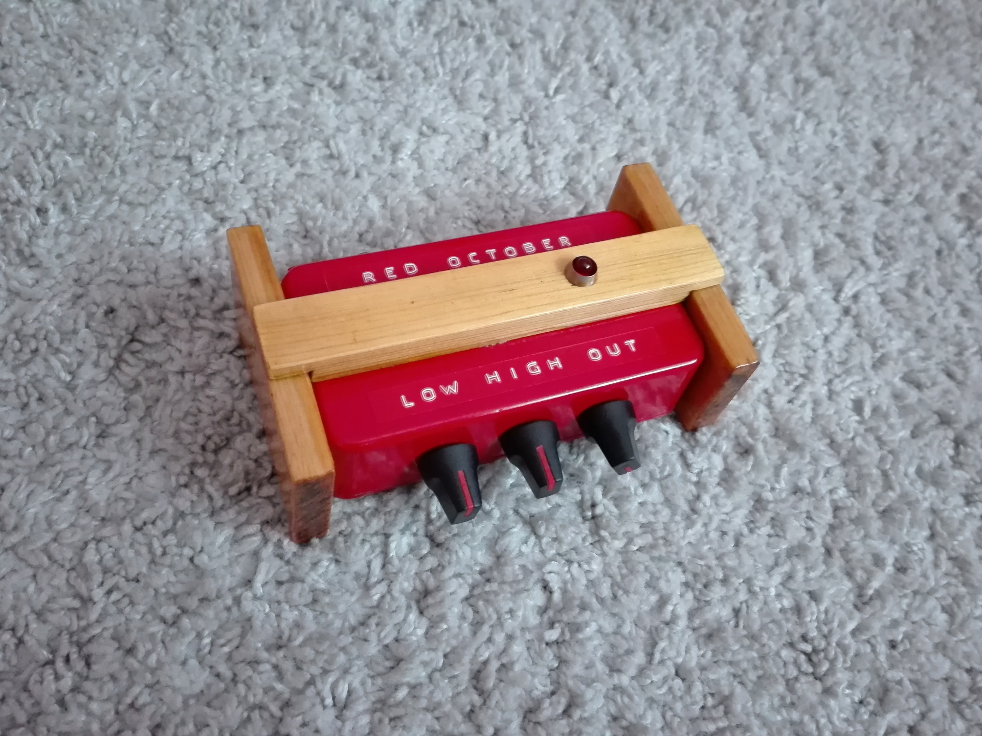

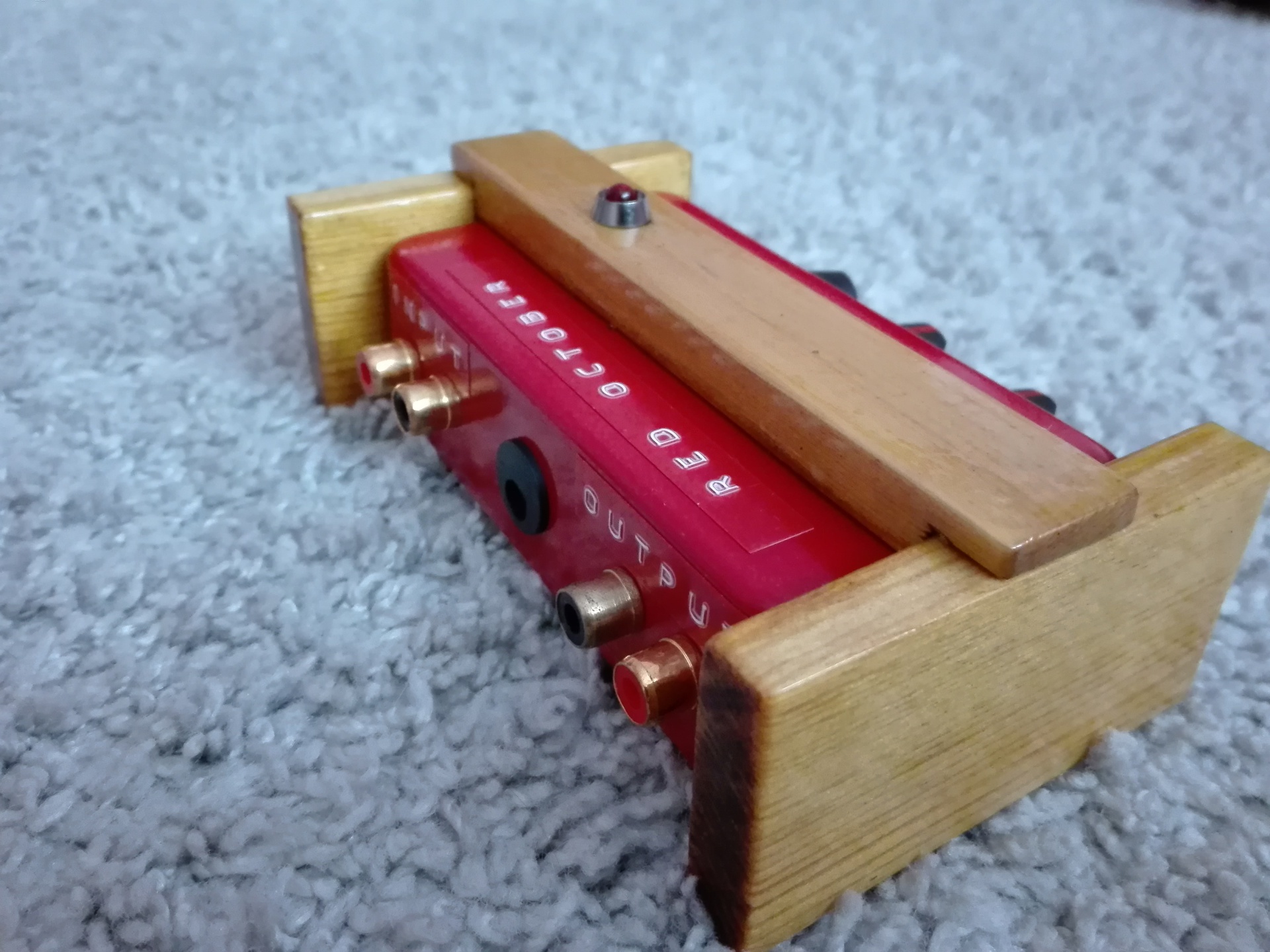

Passzív hangszínszabályzó, A osztályú MOSFET erősíti vissza a veszteséget. Minden alkatrész párba válogatva.
(#) zolek válasza teddysnow hozzászólására (») Jan 20, 2019 /
Üdv. Ez jól néz ki, kis aranyos.
