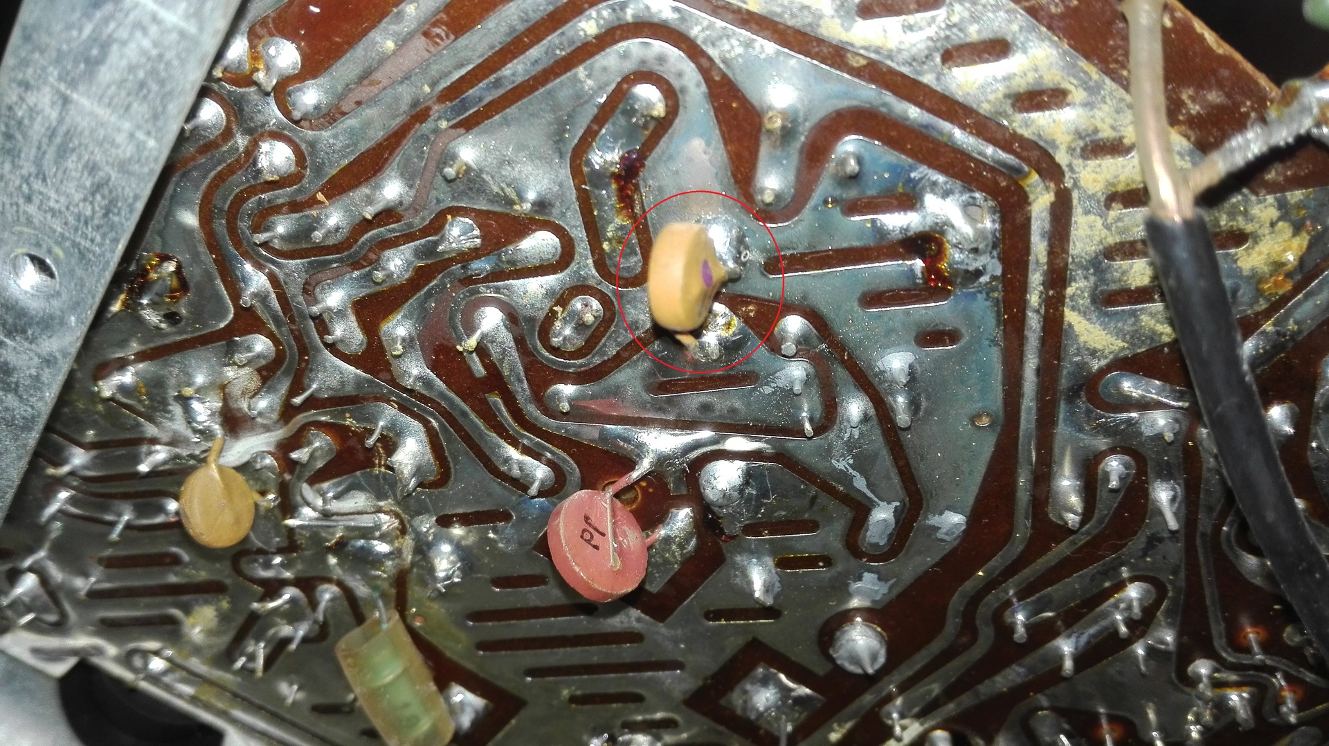

(#) braga4561 hozzászólása Feb 26, 2019 /
Segítségetekre lenne szűgségem egy rádió javításban, pontosabban egy Unitra Diora Ludwik márkájú rádióról van szó.
Fen álló problémám az, hogy egy kerámia kondenzátor értékét szeretném megtudni vagy helyettesíteni az alkatrészt, de semmilyen infót nem találtam interneten.
Másig pedig mielőtt írnátok hogy forrasszam vissza a lábát, mert elvált, azt azért nem mertem, mert
rámértem szakadás vizsgálóval és folyamatosan sípolt, így szerintem zárlatos, de a másik két kerámia kondenzátornál, már nem sípolt, szóval nem mertem vissza forrasztani.
Csatolom a képet:
(#) kalmi.kalmi válasza braga4561 hozzászólására (») Feb 27, 2019 /
Még meg lehet forrasztani. Szerintem ez egy termisztor, vagy varisztor. Melegítsd meg pákával és úgy mérd meg. Lehet csak néhány 10 ohm az értéke.
A hozzászólás módosítva: Feb 27, 2019
(#) ferci válasza braga4561 hozzászólására (») Feb 27, 2019 /
Ha nincs kapcsrajzod, akkor derítsd ki, az alsó láb milyen alkatrészekre megy rá ( max. 3 lehet ). Ebből talán következtetni lehet, mi ez.
A felső valószínűleg valamelyik tápfesz ( gnd ), mert elég nagy és elágazó a fólia területe.
Jelöld be a helyét és vedd le, nagyítóval nézd meg, mi van ráírva.
Ne dióda vizsgálóval nézd, hanem 200 ohmos méréshatárban.
