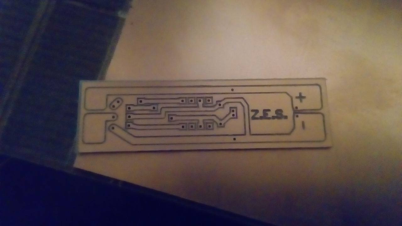

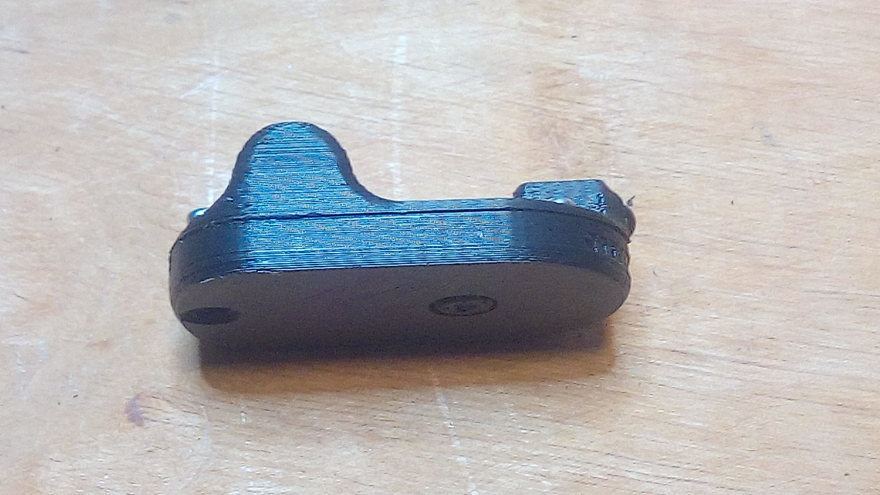

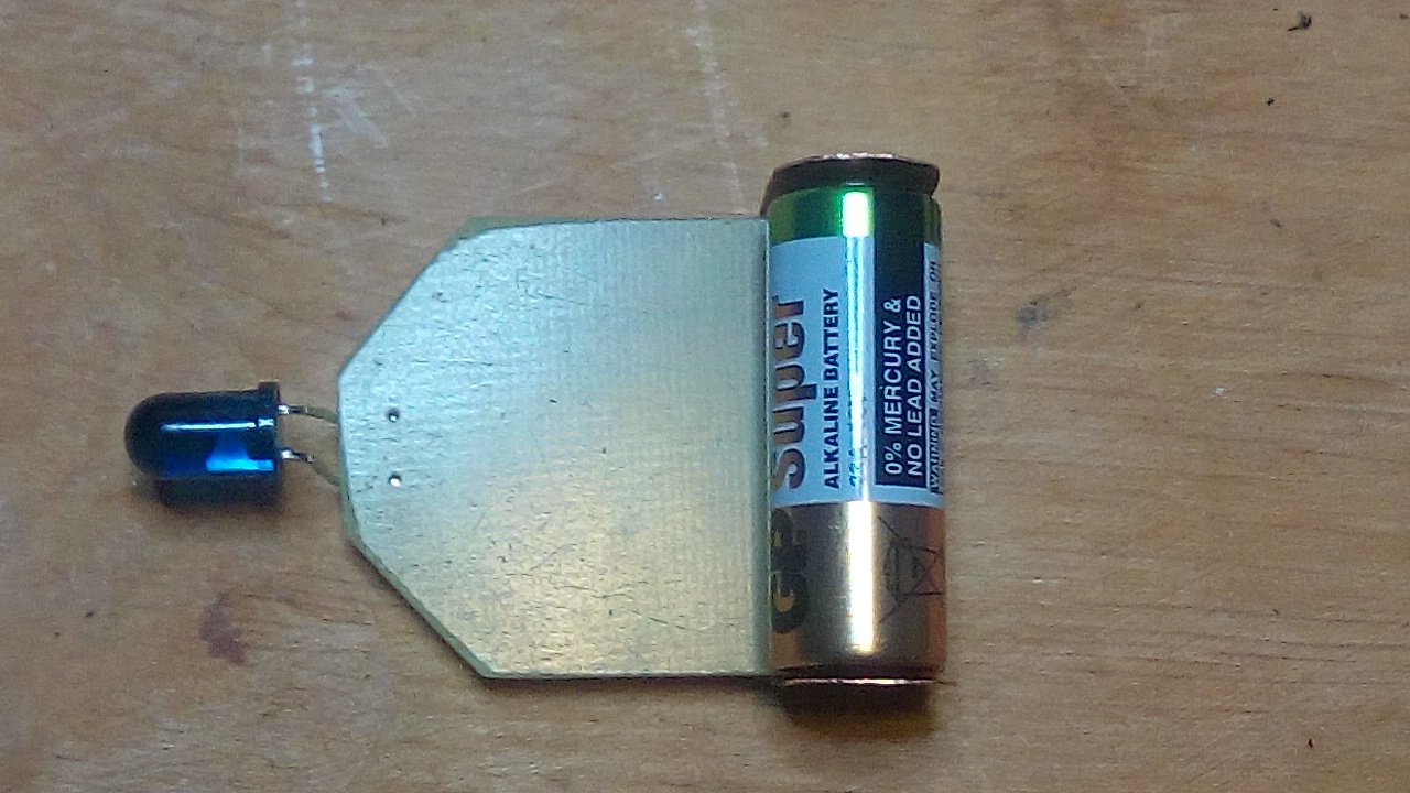

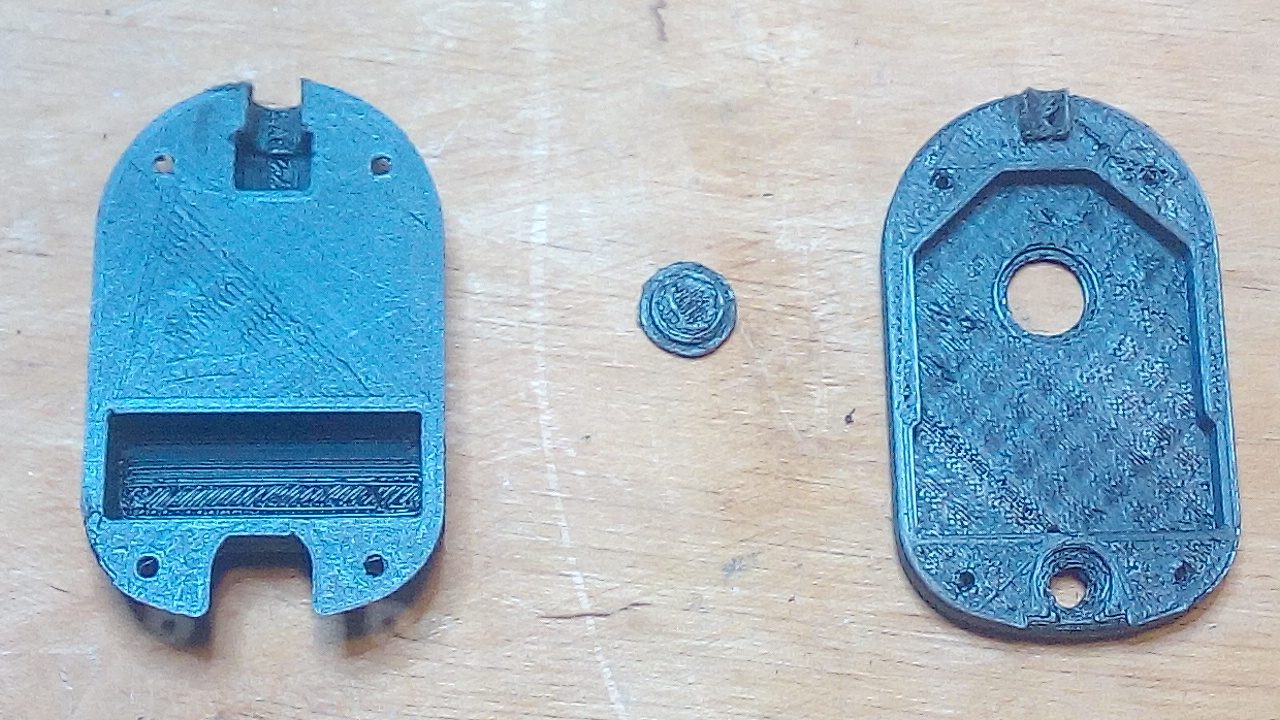

Kérte, hogy csináljak neki valami világítást, amit a kaputól is és a ház másik végétől is (tetőtérbe vezető lépcső) tud kapcsolni. Nem volt nagy kedvem sem falat vésni, sem légkábelt építeni a kapuhoz. Főleg nem utcáról elérhető kapcsolóval. A tetőtérből a verébdeszkához tápot vinni nem volt nehéz. Még a tápegységet is könnyen el tudtam helyezni. Ezért házilag építettem neki egy lámpát. Egy tönkrement ledes fénycsövet szedtem szét. Ebbe ragasztottam bele egy 1m-es 12V-os LED szalagot. Terveztem és legyártottam 2db infra távirányítót, ami a tesztek alapján kb 25m-t tud. Azért kellett ekkora távolság, hogy ködös, esős időben is tudja a kb 10 métert a kaputól a vevőig. A távirányítókat úgy terveztem meg, hogy kulcstartóra akasztható és kézbe simuló legyen. (01 től 05 ig kép) Ennek a panelját vasalásos technikával készítettem.

Az adó 32KHz négyszögjellel küld ki egy 3 byteos kódot . Némi szünetet tartva újra küldi. Ezt 1 másodpercig teszi maximum. Utána akkor is lekapcsol, ha a gombot nyomják.

A lámpa lezáró és egyben tartó eleme a távirányító házával együtt 3D nyomtatóval készült.

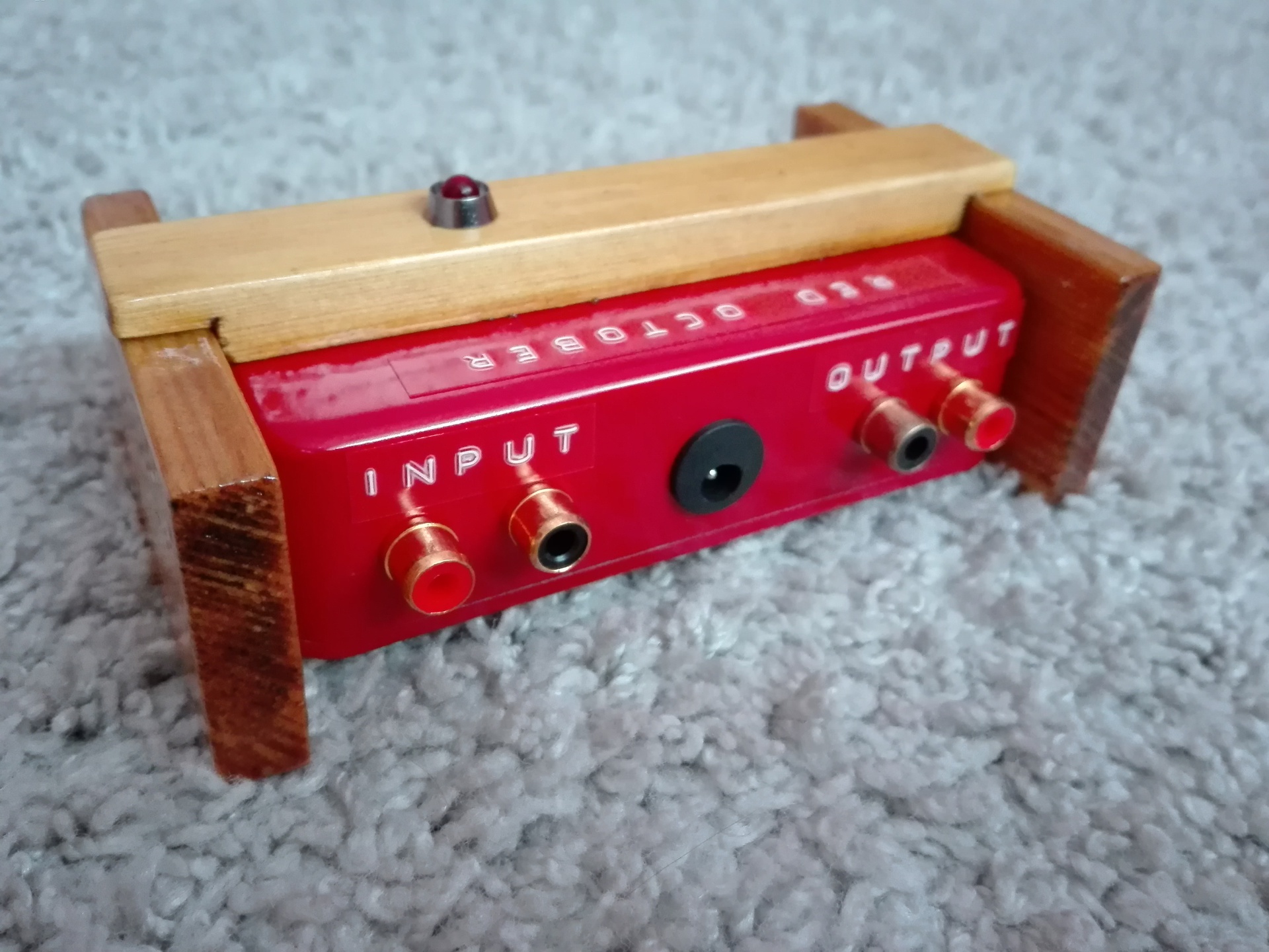

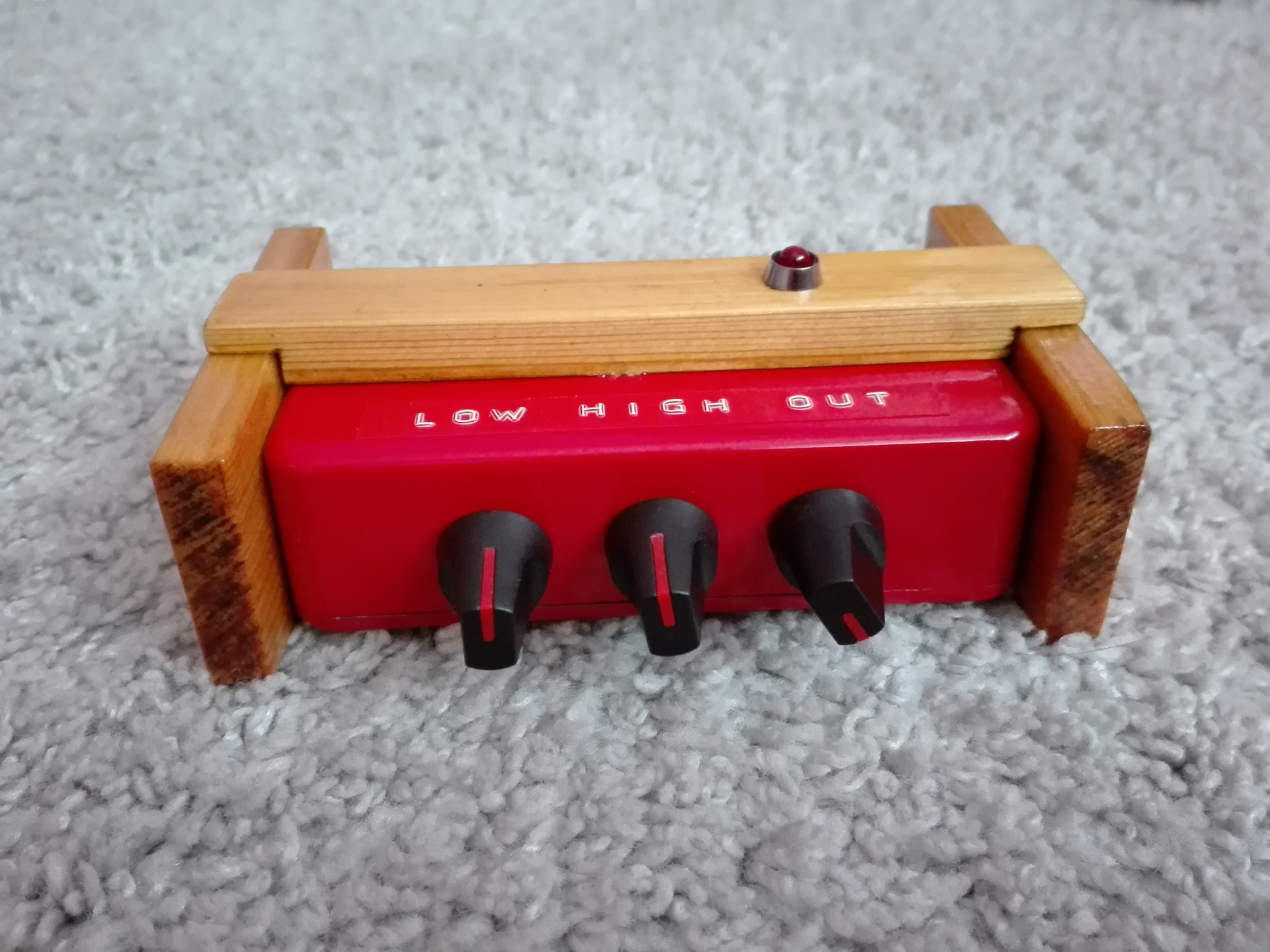

Passzív hangszínszabályzó, A osztályú MOSFET erősíti vissza a veszteséget. Minden alkatrész párba válogatva.

(#) Skori válasza teddysnow hozzászólására (») Jan 21, 2019 /
Hol lehet ilyen poti tekerőgombot kapni?
