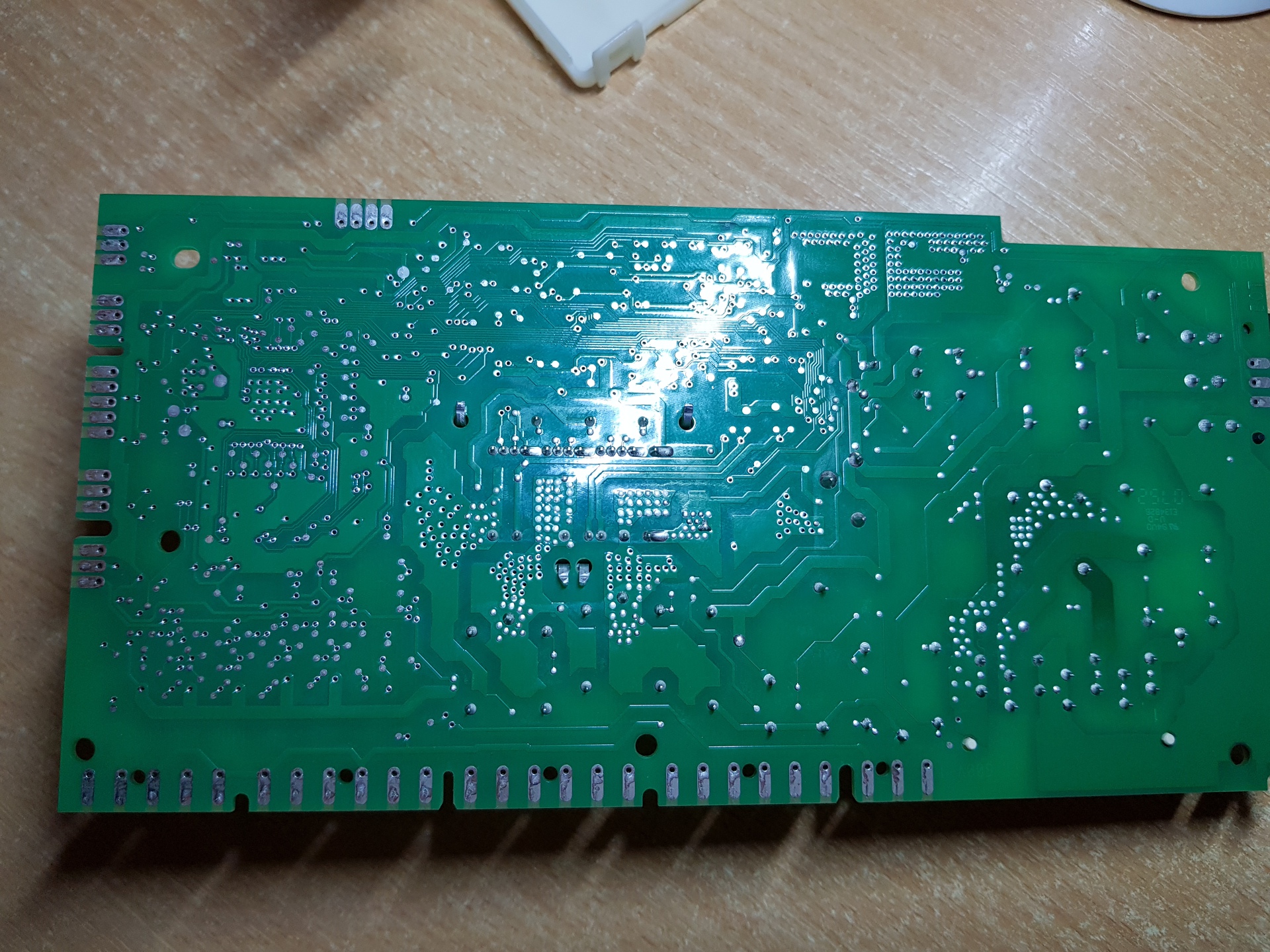

Segítségeteket szeretném kérni egy Whirpool mosogatógép javításában. Igaz nem mosógép, de közeli rokonok! Típusa: waybi ADG 130 IX Korábban már vacakolt, nem akarta elkezdeni a mosási programot, elindult a szivattyú, majd 10-20 másodperc után sípolások (hibakód). Akkor az OWI (Optical Water Indicator) megtisztítása segített a dolgon. Ez egy egyszerű opto kapu gyakorlatilag, amivel az aljában a víz tisztaságot, zavarosságot méri. Mostani tünete viszont teljes halál: se kép, se hang. Ajtó becsukása után a gombok megnyomásával korábban felvillantak a LED-ek, lehetett programot váltani, stb. Most viszont teljes sötétség. Az ajtókapcsolót ellenőriztem, nem az. A 230 elmegy a vezérlő elektronikáig, ezt meg is éreztem. Az elektronika típusa: CTRL- Yod W07 - L - P5A2B3L2B-OTSL (4619 726 27111). És made in Hungary, Flextonics Látszólag semmi hiba, mármint se égés, se elpukkanás. Van rajta egy táp IC (DIP tokos), ami 230V-ból csinál 12V-ot. Ezen volt egy nagyon kis pötty szerű képződmény, ezért cseréltem (típus: LNK305PN) Sajnos nem oldotta meg Van esetleg ötletetek, hol érdemes még nézelődni? Összes elkó, dióda csere? Kapcsrajz esélytelen az ilyenekhez? Mellékeltem pár képet, hátha valakinek mond valamit... Köszönöm szépen előre is segítő kommentjeiteket!

Az LNK IC-nek van egy védő ellenállása. Nem látooma képena pozíciószámát. Kb. 22Ohm lehet az értéke. Ellenőrizd azt is, mert ha az ic tönkrement, akkor tuti, hogy az ellenállás is megszakadt. Üdv, Palkó.

Tényleg szakadt volt az az ellenállás. Elnéztem amit írtál (mondjuk igazán megnézhettem volna a datasheetet is) és 22 helyett 220 Ohmot tettem oda. Szépen el is füstölt szegény ellenállás. Ugyanakkor nem lett volna neki, ha mögötte nincs valahol zárlatban az áramkör, jól gondolom?
Igen, ha minden rendben van nem lett volna szabad elszállni. Diódákat is csekkold le, lehet valamelyik megadta magát. Az ic-t nem tudom így, lehet annak is kapufa ujra.
