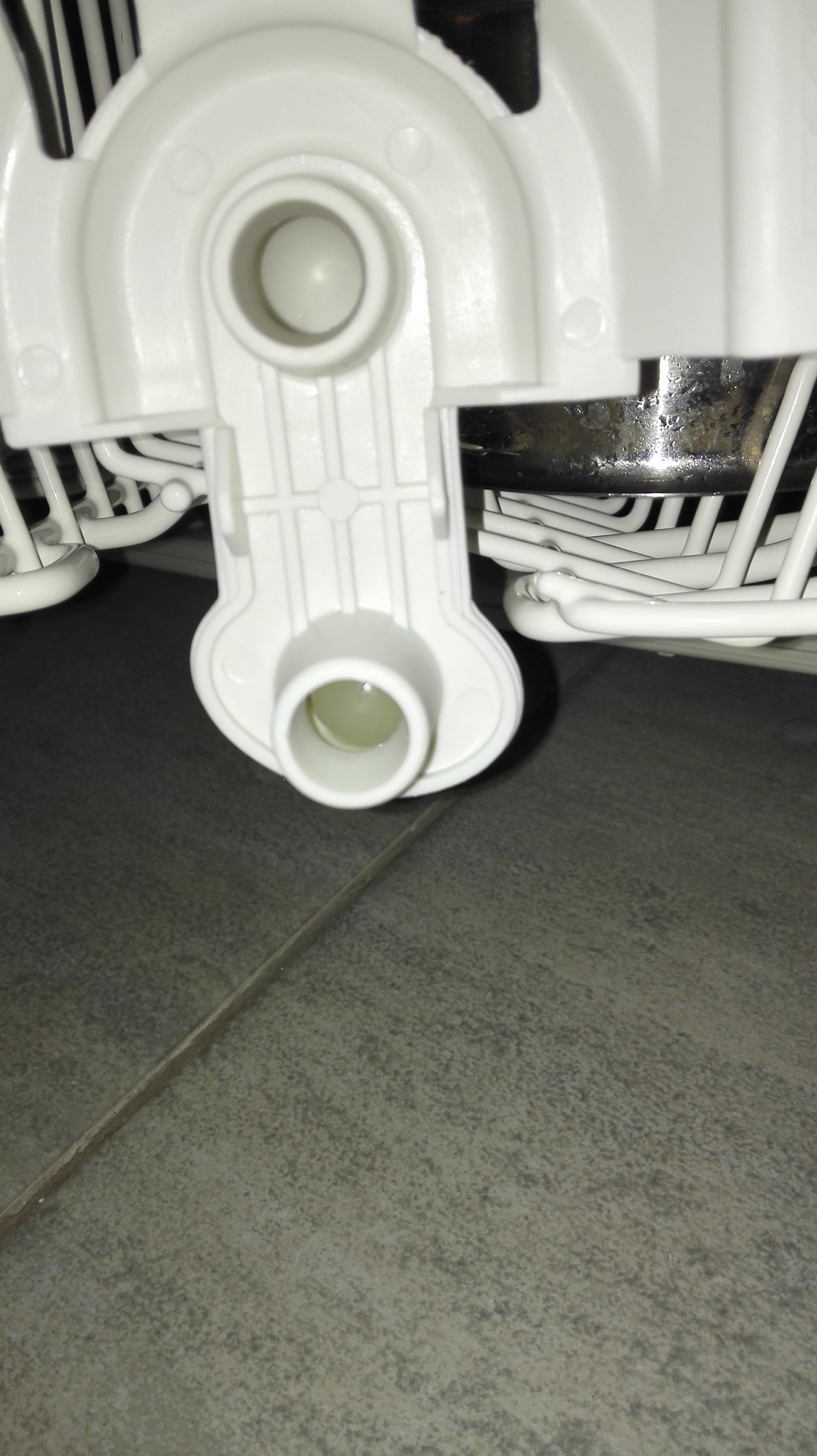

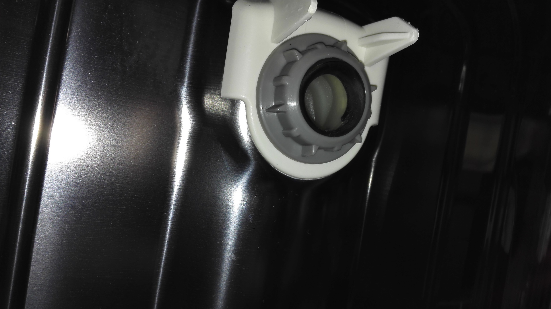

(#) AzIgaziCsaby válasza arduinoforever hozzászólására (») Feb 9, 2019 /
Úgy néz ki, megvan a bűnös. Már meg is rendeltem az új ürítőszivattyút.
Köszönöm a segítséget!
(#) fulcsii válasza AzIgaziCsaby hozzászólására (») Feb 10, 2019 /
Nekem is hasonló hibám volt és kiderült, rossz helyen keresem a hibát. A lefolyó szifonnál az üritő cső csatlakozásnál volt dugulás. Fura a kialakitása és rizsszemek elakadtak. volt, hogy kiengedte a vizet, de volt, hogy el tömitette.
(#) balazs0930 hozzászólása Feb 10, 2019 /
Ura itt! Hogy ez jó e vagy rossz nem tudom! Már egyszer sikerült az oldal segitségével megoldanom egy problémát hátha most is így lesz! A gép a FAGOR '1LF-017IX! A probléma F9 hiba! A hozászolásokban rendszerint az alternátor hiba merül fel hogy tudom kiszúrni hogy valóban ezzel van gond?Inkább mechanikában vagyok otthon de mondjuk alapvető méréseket eltudok végezni ha kell és tudom az értékeket is!A hiba leírása röviden a következő: elindul a mosogatás elsőre a hangok alapján szivattyú indul majd vizet tölt majd mosogat az alternátor kattog és úgy 8-10 perc után elhalhat és az alternátor kattog és kattog majd F9 hibával meg áll és sípol! Ha kinyitom gőzölög és víz nincs leszivattyúzva teljesen majd P1 programra teszem elszívja a vizet de általában nem megy végig az 1 program sem. Ilyenkor ha újra indítom bármelyik programmal csak a szívatyauzást hallom és utána az alternátor kattogását és F9! Előre is köszönöm mindenkinek aki végigolvassa és esetleg jó ötlettel megoldással segíteni próbál nekem!
(#) AzIgaziCsaby válasza fulcsii hozzászólására (») Feb 10, 2019 /
Nálam ez első körben ki lett zárva. Lekötött csővel, vödörbe ürítve ellenőriztem, mivel az i20 hiba kifolyócső dugulásként van leírva a dokumentációban. Csak hát a hiba becsapta az elektronikát.
(#) arduinoforever válasza AzIgaziCsaby hozzászólására (») Feb 10, 2019 /
Gondolom, akkor melegen szakadást mutatott?!
(#) fulcsii válasza AzIgaziCsaby hozzászólására (») Feb 11, 2019 /
Szia! Nos igen! Lehet nem volt egyértelmű amit írtam.
Nekem is ez volt. Aztán kiderült, hogy az a csonk van eldugulva, ahol a mosogató szifonhoz csatlakozik. Ha a csövet levettem, nekem is kifolyt a víz. csak a lefolyóba nem tudott bejutni.
(#) AzIgaziCsaby válasza arduinoforever hozzászólására (») Feb 11, 2019 / 2
Igen. Aztán még aznap megrendeltem az új szivattyút, ami ma meg is érkezett. Örömmel jelentem, hogy beszerelődött és a gép ismét hibátlan.

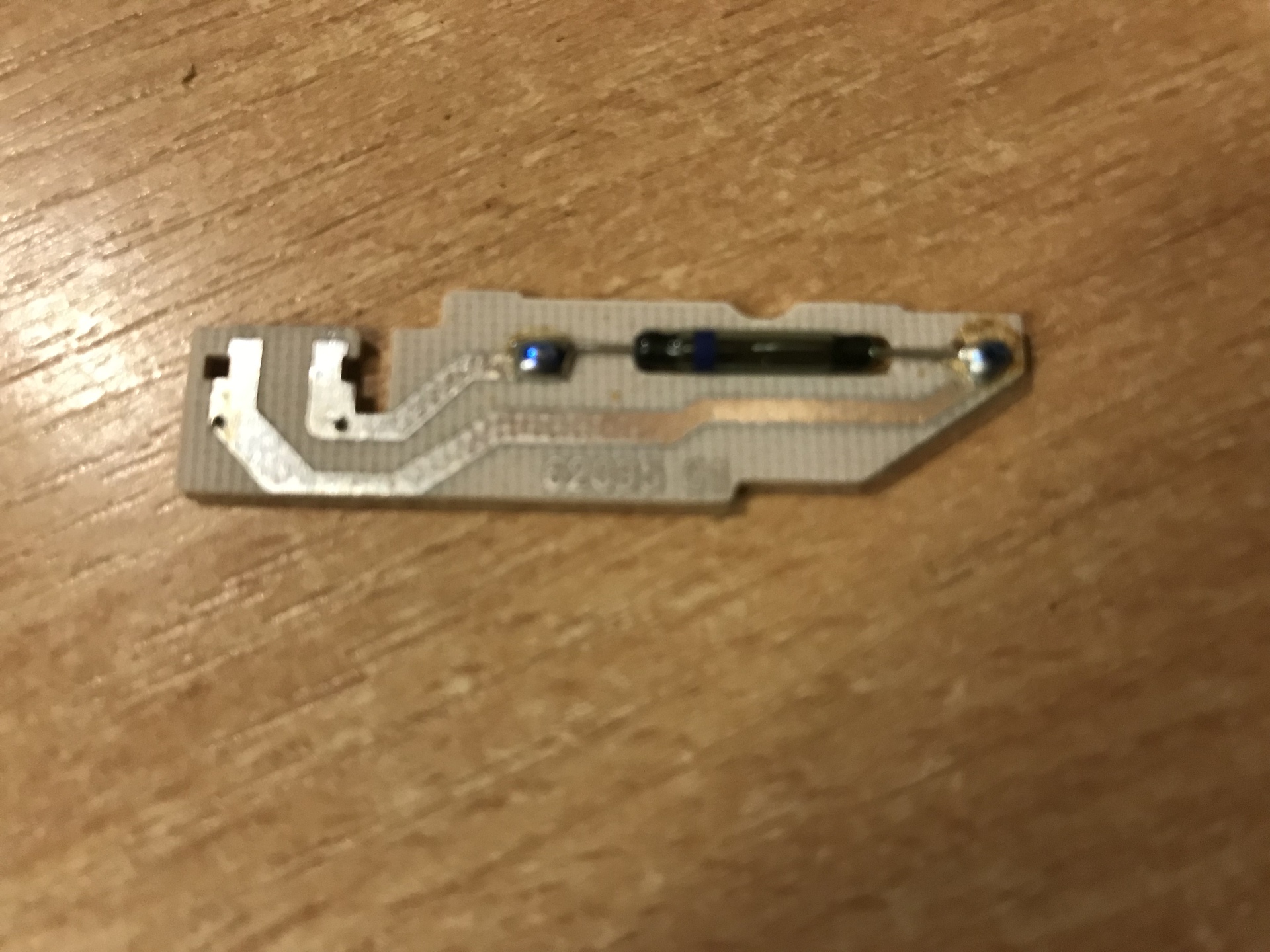

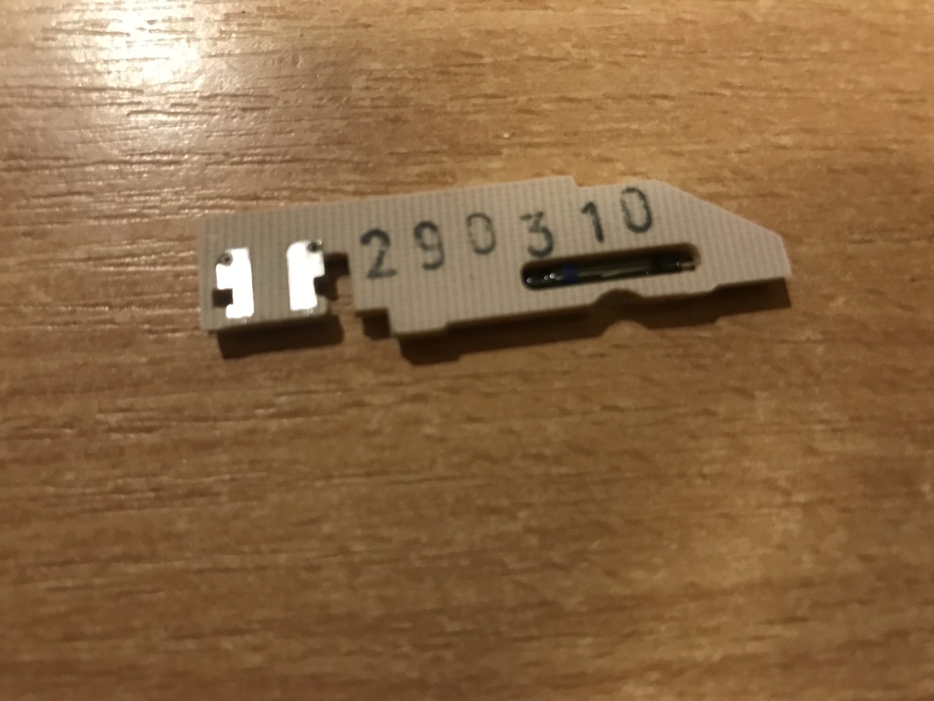

(#) olika76 hozzászólása Feb 19, 2019 /
Kedves Elektronikások!
Egy kis segítségre lenne szükségem. Egy Whirlpool ADP 4737-es mosogatógépben az F7-es hiba miatt kivettem az átfolyás érzékelőket. Egyértelműen a reed csövet kell cserélni (a labirintus teljesen tiszta, a kis járókerék szinte magától is indul, könnyedén). De itt vagyok bajban. A külső méretei a két panelon a reed csöveknek: átmérő 2,5mm mindkettőnél, de a hosszuk 14 és 19mm. Nem tudom, hogy ezeket milyen tartományban kell néznem, mert van olyan ami 15-20AT és van olyan is amely 20-30AT. Milyenek legyenek? Mekkora feszültséget kapcsolhatnak ezek?
Üdvözlettel: olika76
(#) palko0125 válasza olika76 hozzászólására (») Feb 20, 2019 / 1
A méretük nem igazán számít, ha be tudod rakni a nagyobbat a helyére. A 15-20AT úgy tudom a mérési tartományt jelenti, vagyis, hogy mekkora mágneses erőtér szükséges a működtetéshez (de ebben nem vagyok biztos) tehát a kisebb tartományt javasolnám, mivel a kerékben nagyon pici mágnes van. Tedd a 15-20AT a méret meg minél közelebb legyen az eredetihez.
Én már raktam be ilyet is olyat is, mindegyik megfelelt, nem volt különösebb baj velük.
Üdv, Palkó.

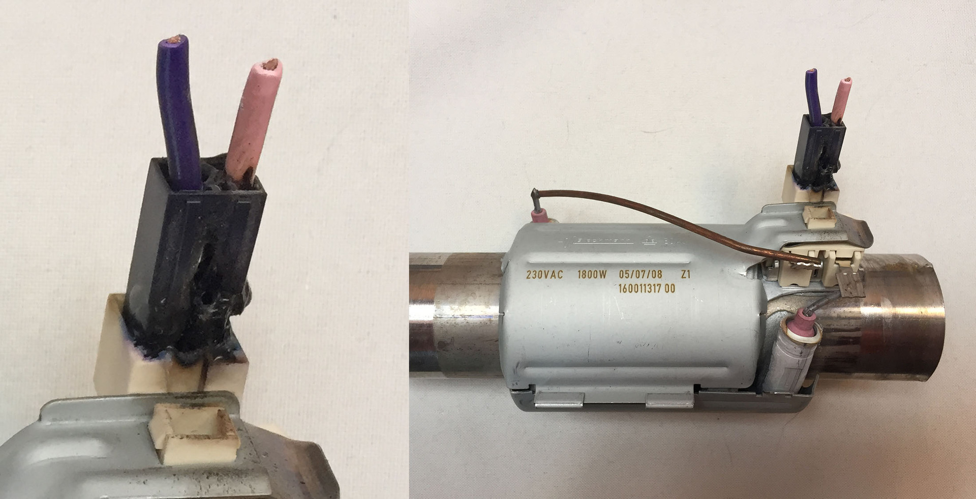

(#) meke hozzászólása Feb 25, 2019 /
A mosogatógép leverte többször a biztosítékot. Szétszedtem, és a fűtőbetét csatlakozója van szétégve. rendeltem másikat, de a csatakozó ellendarabját (a képen fekete) nem tudom beszerezni.
Lehet jó megoldás ha sima kábelsaruval dugom össze?
Esetleg valami ötlet, hogy ez mitől éghetett így szét?
Hotpoint Ariston LV465A IX.C/HA
Köszönöm,
Zsolt
A hozzászólás módosítva: Feb 25, 2019
(#) botesz válasza meke hozzászólására (») Feb 25, 2019 / 1
Csúszósaru+ műanyag vagy gumi szigetelés a sarura. Hogy mitől ég szét?Vékony a keresztmetszet meg a saru is olyan amilyen(semmilyen).
