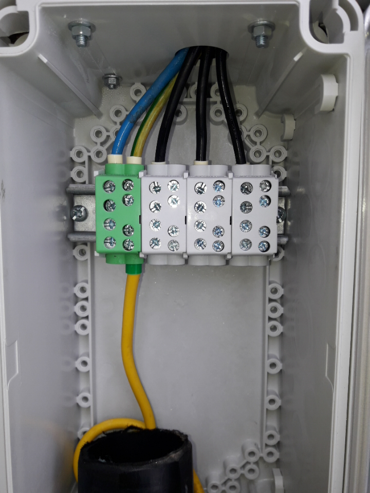

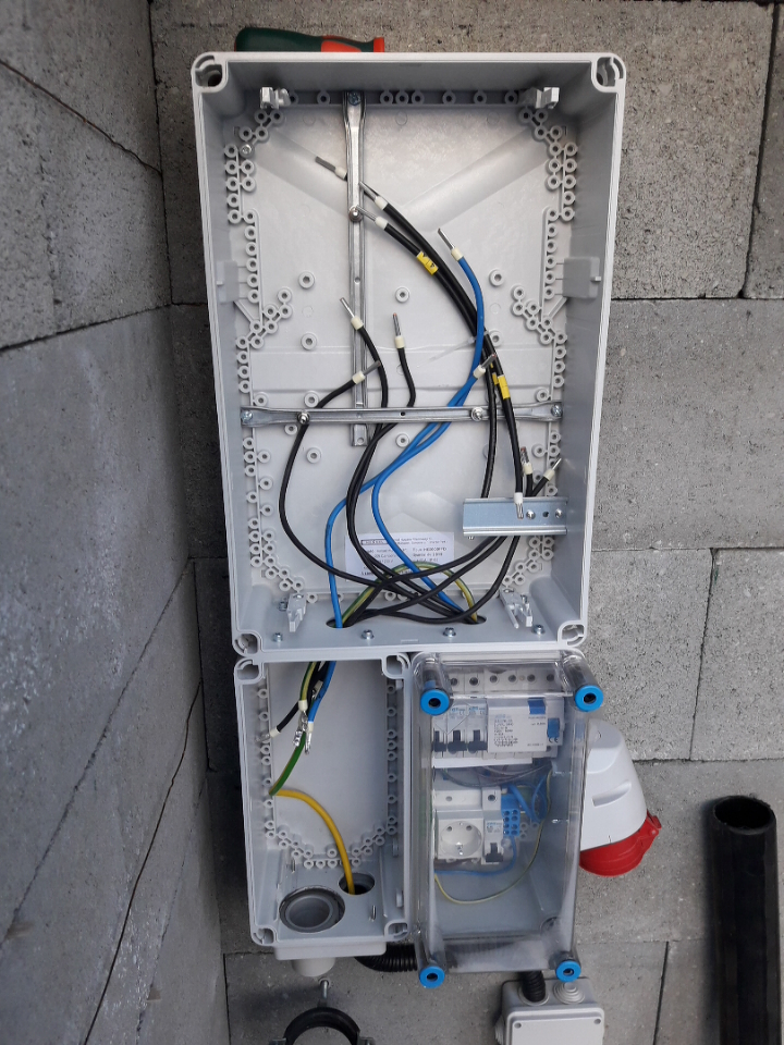

Mérőhely kiépítésénél (HB 3000 FFD) a kábelfogadó méretlen oldalán a kábelbevezetést kizárólag csak csőadapterrel (A 50) lehet szerelni, vagy tömszelencét (AKM) is felrakhatok? Elmű terület.
Köszönöm a válaszokat előre is.

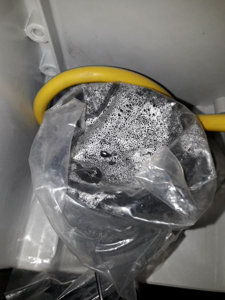

A kérdést azért tettem fel, mert földkábeles bekötésre várok de a kábelfogadóban (vezetékeken, doboz hátsó felén, stb.) jelentős páralecsapódás tapasztalható. A páralecsapódás a védőcsőből felpárolgó nedvesség hatására történt. Ideiglenesen a csővéget lezártam, sorkapcsokat kivettem szárítani és a kábelfogadót is kiszárítottam. A félelmem, ha az Elmű beköti a földkábelt, mellette ismét feljön a pára a talajból, így a sorkapcsos kötés rövid időn belül elrohad. Az Elmű biztos nem fog foglalkozni ezzel a problémával, beköti aztán leplombálja. Ezért gondoltam a tömszelencés megoldásra.
Hiába írtam az Elműnek, érdemleges választ nem adtak. Nem szeretném akkor „vakargatni a fejemet”, mikor jönnek bekötni a földkábelt.
Mi a megoldás?
Előre is köszi a választ.
(#) gyuszo válasza Ferenc1234 hozzászólására (») Jan 20, 2019 /
A megoldás egyszerű : a levegő áramlást kell megakadályozni, például kőzetgyapottal.

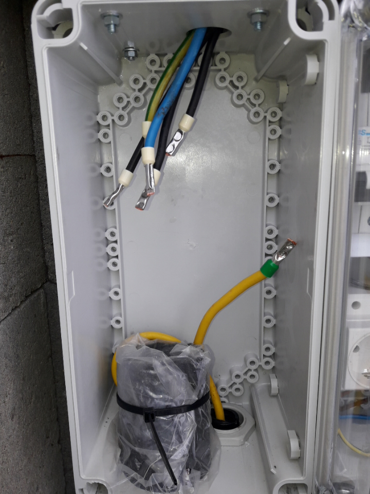

Alul a fekete KPE cső nagyon benyúlik. Abból is el kellene vágni.
Így elég nehézkes a bekötés. Az elmenő vezetékek érvéghüvelyeit illik négyzet profilra préselni.
Amit feltettem első linkelt példát, azon a föld alatt csatlakozik az 50 Mű cső a kPE csővel, hogy a földkábeles csatlakozó doboz ne kaphasson párát.
A szürke cső és a doboz között teljes tömítettség van és kell lenni.

A mérőhelyet nem én építettem ki, hanem regisztrált szerelő. Sajnos nem ismerem a szabványokat, csak a problémával szembesültem.
A KPE cső csak 1m hosszú, mely benyúlik a föld alá kb. 20 centire, a pára a földből párolog fel a csövön keresztül.
Amikor az Elmű ráköt, akkor a KPE csövet meghosszabbítja az általa hozott védőcsővel egészen a villanyoszlopig? Ez a védőcső toldás (meghosszabbítás) teljes tömítettséget fog biztosítani? Meg fog szűnni a kipárolgás? Vagy hogyan történik a rákötés?
Újabb fejlemény: szóltam a szerelőnek. Kijött és felcsavarozott a kábelfogadóra egy zárólapot, melyre egy csőadaptert is rárakott. Azért csavarozta, mert a doboz alja nincs kikönnyítve, a hozzá adott 4db ékkel nem rögzíthető a zárólap (a HB 3000 FFD összes oldala teljesen sima).
Nekem ez nagyon gagyinak, sufnituningnak tűnik. Úgy érzem, egyre rosszabb lesz ez a mérőhely.
Mit tanácsolsz? Megcsinálom saját magam, csak mondja meg végre valaki, hogy hogyan. Én is szerelő vagyok csak másik szakmában.

Tényleg érdekes amiket belinkeltél. Különösen Ferenc1234 képeinek és a hozzászólásának tükrében.
A méretlen kábel teljesen zárt védőcsőben érkezik. Ez eddig OK.
De az IP6x (IP4X; IP5x) védelem csak akkor lehetséges, ha a tömszelence közvetlenül a kábelre szorul rá.
A linkelt légkábeles bekötésnél pont a védőcső másik vége nem látsik, ahonnét a víz(pára) szépen be tud hatolni. A földkábeles linknél, pedig Ferenc1234 képein látható, hogy kb. mi várható. Tény, hogyha nem kábelen érkezik a méretlen, hanem vezetékeken (4x1x16mm2), akkor esély sincs a páramentes csatlakoztatásra.
Hogyan lehet ezeket kivédeni?

„benyúlik a föld alá kb. 20 centire, a pára a földből párolog fel a csövön keresztül”
Az 50-es csőadapterre MÜ I 50 csővel kell lemenni, de mélyebbre. ( Ezért párásodik )
A bilics nem erre van előkészítve ?
Arra egy ilyen Bővebben: Link csövet kell vinni a telekhatárig terepviszonytól függően 0,6 - 0,8 m mélyen. Persze odafigyelve, hogy víz, gázcső merre megy, hogy az ne sérüljön. A cső tartalmazza a behúzót és a csatlakozó idomot.
Erre már tud az ELMŰ a telekhatáron kívűl csatlakozni, kábelt behúzni.
