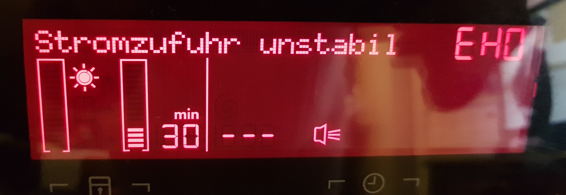

(#) Ambavir hozzászólása Jan 24, 2019 /
Szép estét!
Szárítógép fórumon nyár óta, kisebb-nagyobb megszakításokkal folyik az AEG szárító saga.
Hőszivattyús, inverteres.
Nagyvonalakban: indult E68-cal. Szivárgás a föld felé a fűtéskörben.
Mosti dilije eH0, eH2. Ingadozó és túlfesz. Házunk rendben van áramilag.
Néha csukott ajtónál nyitottat jelez.
Mikor megy, mint most is, akkor hibátlanul melegít, forog. Aztán gondol egyet és megáll. Lnk cserélve.
Panel tüzetesen, többszörös nagyítóval átnézve.
Tegnap, esetleges Lnk kör hibáját előhozandó, hajszárítóztam a panelt. Hő hatására az EH-s hibaüzenet eltűnik.
Notóriusan eltűnik a hibaüzenet, nemcsak egyszer. Meg néha, ha megfordítom a konnektorban a dugót. Szóval játszunk vele, mielőtt használnám.
Hajszáritós trükkre reagálván párom összes kondit kicserélte. Van ami nem annak néz ki és mégis az még ?
Elébb, kínjában, ráhúzott a panel műanyag házára és eltűnt az Ajtó nyitva.
Konklúzió: vagy szakadás, vagy egy még meg nem lelt apróság hibája.
Most dolgozik, jelenleg hibátlanul.
El nem tudom sorolni, miket csinált még a géppel, miket cserélt, mért a panelon.
Ha ötlet van, kérdezz kérlek és kérdezem tőle.
Na, újra indult.
(#) Ambavir válasza Ambavir hozzászólására (») Jan 24, 2019 /
Megszárított rendesen, jelezte, hogy vége. Majd pár perc múlva dobta újra a hibát: eH0.
Pár perc múlva újra indítható volt.
(#) botesz válasza Ambavir hozzászólására (») Jan 24, 2019 /
Teszt módban milyen hibakódot ir? az EHO csak általános hibakód és 7 altípusa van amit egyébként nem ír ki.Szóval én tesztmódban megnézném mit ír.
(#) Josi777 válasza sanyi1957 hozzászólására (») Jan 24, 2019 /
Kéne E-Nr, hogy meg lehessen nézni a robbantott rajzon a szintérzékelőjét. Ha kettős mágnesszelepes, akkor az is lehet a hiba oka, hogy rossz az egyik szelep tekercse.
(#) Josi777 válasza vzoltan hozzászólására (») Jan 24, 2019 /
Pongrácéknál van felújított, azt hiszem, 5e pénz.
(#) Ambavir válasza botesz hozzászólására (») Jan 25, 2019 /
Jó reggelt!
Írtam, eH2
Igen, csoport. Magas a bejövő fesz.
De hol? Falból rendesen jön, mindent kihúztunk, kikapcsoltunk, nem-e valami visszatermeli.
Azért írtam, hogy már minden általunk annak véltet javított, cserélt.
Ezeknek a paneloknak van olyan típushibája, hogy meglazul. Azért segített az ököl tegnap. De nem leljük azt sem.
Végigbogarászta a panelt, mi merre fut rajta, megpróbálta feltérképezni a bejövő áram részét. Semmit nem lelt.
Találkoztál már ezzel a hibával?
Szívesen venném, ha esetleg szóban vele beszélnél, mert tán eredményesebb lenne két hozzáértő közvetlen cseveje, mint ez a kérdés-felelek.
Aztán leírhatnánk okulásul. Másoknak is.
Köszönöm
