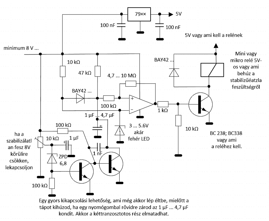

(#) Epu2 válasza cmdnetwizard hozzászólására (») Jan 22, 2019 /
Akkor a tüskéid, vagy a nem megfelelő IC hidegítés, vagy nyák áramköri hiba miatt van. A 78× áramkörökre nem jellemző a rendellenes viselkedés.
(#) cmdnetwizard válasza Epu2 hozzászólására (») Jan 22, 2019 /
Lehet, hogy a tüskékkel kicsit eltúloztam, és ezért bocsánat is, de a lényegi része tényleg csak az lenne, hogy a kimeneten később jelenjen meg a feszültség, mint ahogy bedugod a hálózatba, és a lehető leghamarabb tűnjön el, amint lehúzod a hálózatról
Egy elképzelésem.
(#) killbill válasza Epu2 hozzászólására (») Jan 22, 2019 /
A bal oldali BAY42 mi célt szolgál?

(#) Epu2 válasza killbill hozzászólására (») Jan 23, 2019 /
Nem engedi a referenciánál jóval magasabbra az időzítő kondenzátort feltöltődni. Ne tudd meg, fordítva rajzoltam be. Így pont fordított a hatása. rövidebb idő alatt kapcsol be.

(#) sany válasza Epu2 hozzászólására (») Jan 23, 2019 /
79xx?
(#) mraulajos válasza ferci hozzászólására (») Jan 23, 2019 /
(#) Epu2 válasza sany hozzászólására (») Jan 23, 2019 /
Stab kocka, 5v-os, 79C05 ami a tápban van.
(#) vargaf válasza Epu2 hozzászólására (») Jan 23, 2019 /
Negatív feszültségre? Ebben a bekötésben? Nem hiába kérdeztek rá!

(#) Epu2 válasza vargaf hozzászólására (») Jan 23, 2019 /
Az áramkör + tápról megy. Az 5 V is +, csak az elírásom mínusz 1. Alá.
