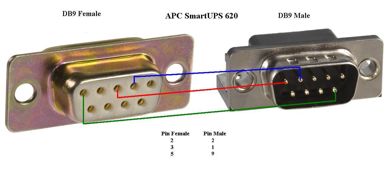

Ha nem érdekel hogy mit világít neked a gép (eltekintesz tőle, nem használod az APC kimeneti adatait pl szerver biztonsági leállíttatásához), akkor egy áthidalási teszttel ellenőrizheted, hogy az akkuk és a gép jók-e. Elvileg az áthialási teszt hosszára nincs befolyással a fent említett paraméterek összevisszasága, csak arra hogy mit jelez vissza (elvileg van valami runtime calibration is de azt még nem próbáltam soha).
Ha meg van a gyári adatkábele (vagy csinálsz, és van sorosportod vagy átalakítód), akkor próbálkozhatsz a szervízmenüjében garázdálkodni, de nem ajánlom, mert ott érzékeny dolgok is vannak, amivel haza lehet vágni a gépezetet (infót találsz a neten itt-ott).

(#) erbe válasza gumibaba hozzászólására (») Dec 28, 2018 /
Sima soros kábel nem elég, a saját gyári kábele kell hozzá. Vagy azonos kötésű utángyártott.

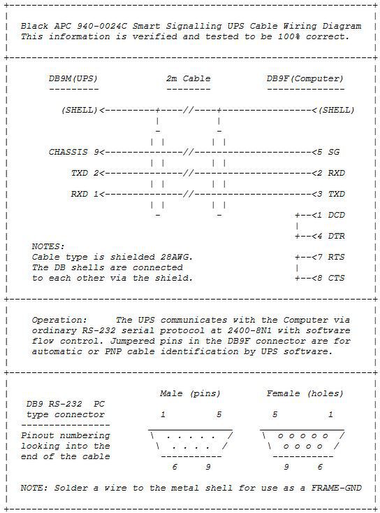

(#) Tomi111 válasza gumibaba hozzászólására (») Jan 24, 2019 /
Szia! Nekem régen működött. Találtam róla bekötést. A gyártó oldaláról letöltött APC Powerchute programmal kommunikál.

(#) gumibaba válasza Tomi111 hozzászólására (») Jan 25, 2019 /
köszönöm sajnos az első képet nem tudom megnyitni nagyban esetleg mailben nem tudod elküldeni előre is köszönöm
