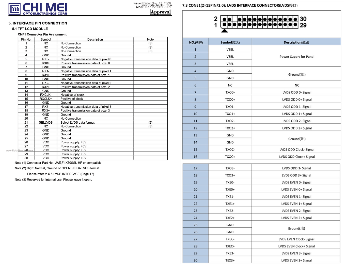

A bekötéssel lenne még egy kérdésem.
A kijelzőn RX0-RX3ig vannak a lábak nevei, a kínai panelon meg TXO0-TXO3 ill TXE0-TXE3ig. Elvileg RX0+ = TXO0+, RX0- = TXO0- stb páros a helyes? Csatolom a képet a két kiosztásról.
Ény gyári kábeleket vettem, azoknak jó a bekötése,
Bővebben: Link De azért kicsit figyelni kell, pl laptop lcd-hez való kábelnek más a bekötése,máshol van a tápja (piros-fekete). Ugyanolyan felbontásban biztos van többféle driver, valamelyik jó lesz... |
