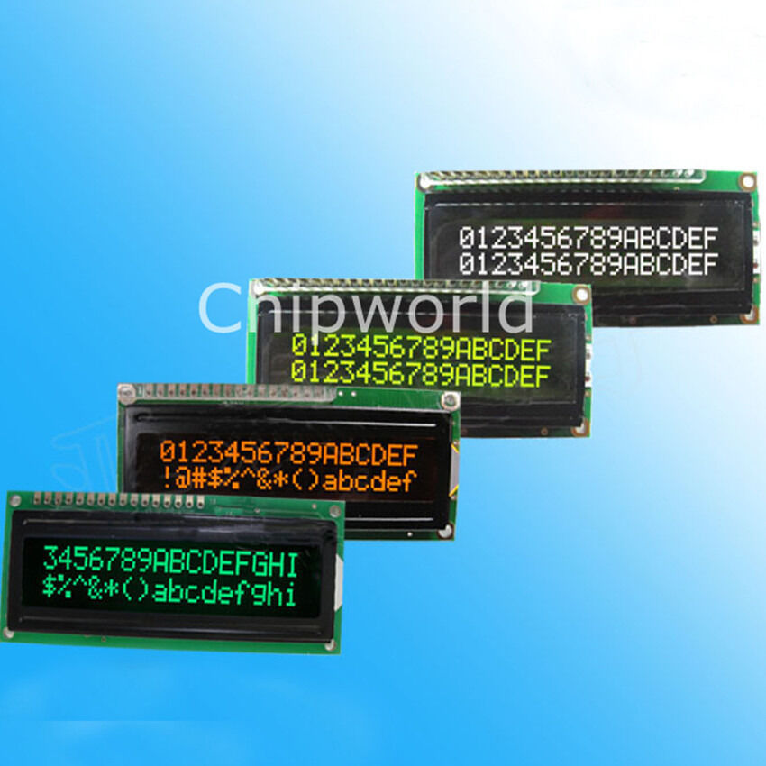

Használhatom-e a cikkekben található termosztáthoz a mellékelt linken ill. képen található LCD-t? A cikk HD44780 kompatibilis modult ír ez meg SPLC44780C kontrolleres.
