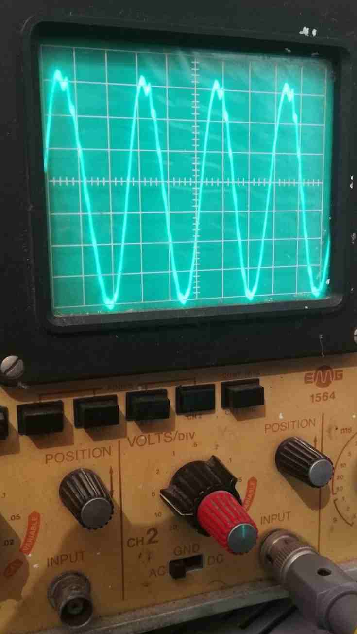

(#) BarnaPili válasza gerenk hozzászólására (») Dec 28, 2018 / 1
A csatolt képen látható jelet találom a BD249 kollektorán. Az emitter ellenállás hideg. A BD Bétája egy dt9205-el mérve hidegen 47,pákával melegítve felmegy 55-ig.A hűtőfelületről a tranzisztort levéve hidegen nem indult el, pákával melegítve elindult.
(#) gerenk válasza BarnaPili hozzászólására (») Dec 28, 2018 / 1
Túl jó a tranzisztor, ide kisebb kell BD245A vagy BD241a megfelelő
Az emitter ellenállást is lehet kisebbre cserélni 2 ohm a bázis osztó alsó tag ellenállása 150 és 600 ohm között lehet. Elég nehéz a tranzisztor csere során megfelelő példányt találni.
Az emitter ellenállás 2-5 ohm közötti beállítása és a bázisellenállás megfelelő megválasztása eredményre szokott vezetni. A jelalak megfelelő ha a nagysága 305 Vpp körüli.

(#) gerenk válasza gerenk hozzászólására (») Dec 28, 2018 / 1
Helyesbítek, nem 305 csak 30-35 Vpp nagyságú a jelalak ha rendben van az oszcillátor.

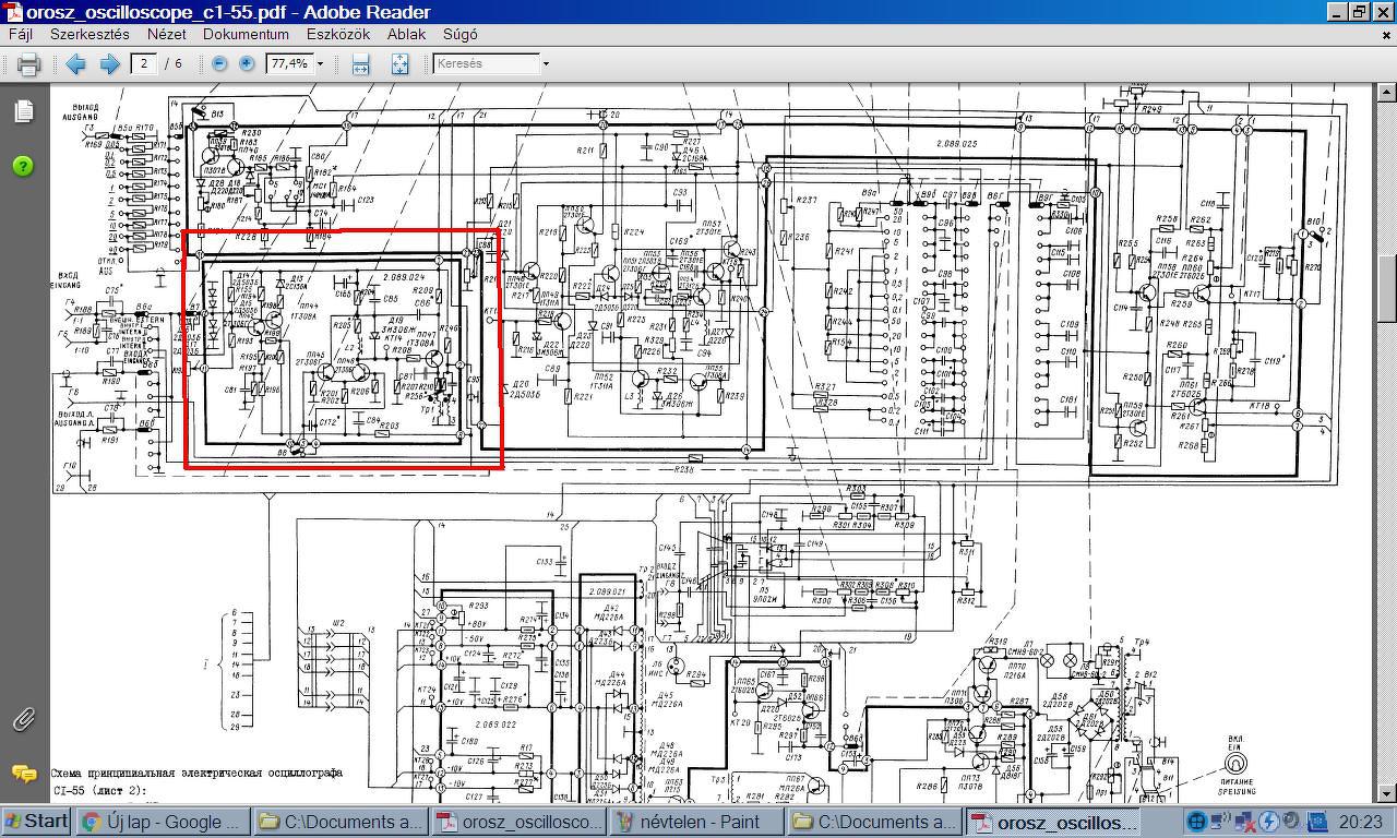

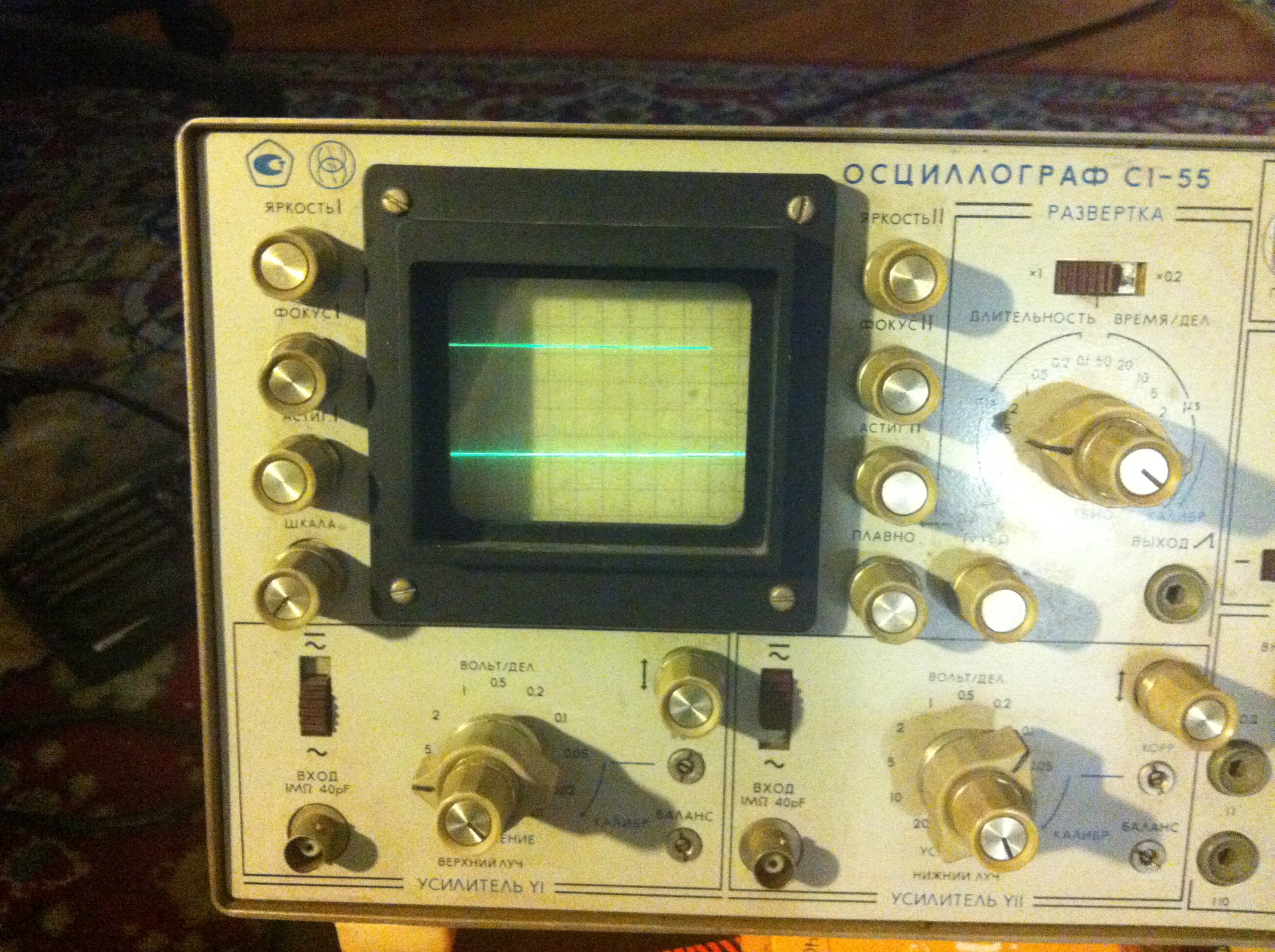

Sziasztok. C1-55 az alany. Két sugár megvan, mindkettő külön szépen szabályozható. Ha vízszintesen mozgatom a sugarat a potméterrel manuálisan látom a jelalakot, viszont a vízszintes eltérítés fűrészgenerátora nem indul el vagy nem tudom de azzal nem csinál semmit sem. Hol keressem a hibát? Úgy került ide hogy egy éve még semmi baja se volt,most viszont nem megy a vízszintes eltérítés. Mivel manuálisan tudom mozgatni,így kontaktusok jók lehetnek, erősítő is, viszont a generátor rész nem megy.

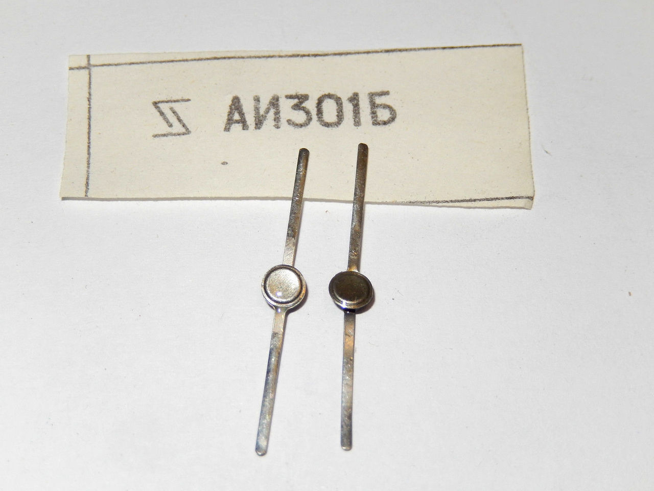

Nem az egyik az itt korábban taglalt H313 , a másik pedig egy C1-55-ös szkóp. A H313 valószínűleg alagút-dióda hibás, a C1-55 viszont kérdéses....

(#) sepizoli válasza szikorapéter hozzászólására (») Jan 25, 2019 /
Én is valószínűsítem tunel dióda bajos.
(#) szikorapéter válasza sepizoli hozzászólására (») Jan 25, 2019 /
Remélem hogy a c1-55-nek nem ez lesz a baja.
A kérdéses diódáról mellékeltem fotót Granpa kollégának.
Azért mellékelek egy rajz részletet próbálj meg feszültséget mérni.Bejelöltem azt a rész ahol mérj.
Oké küldtem.
(#) szikorapéter válasza sepizoli hozzászólására (») Jan 26, 2019 /
Varázslat.
Pár kondenzátor cseréje (tápnál) megoldotta a gondot.
Még annyi gondom van hogy az egyik sugár konkrétan görbe valamiért? Ezt hol tudom után állítani? (C1-55 szkóp)
(#) ronin75 válasza szikorapéter hozzászólására (») Jan 26, 2019 /
Kevés papírt hajtogass a szkóp lába alá, ugyan a szkóp ferde lesz, de a vonal egyenes.
Bocs, rosszul látom a képet, görbe vagy ferde a vonal?
