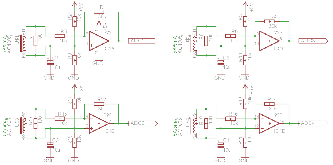

Áramváltóval szeretnék mérni négy AC fogyasztó áramát mikrokontrollerrel. A csatolt rajzon szereplőt áramkört képzeltem el ennek megvalósítására. A műveleti erősítő bemenete 2,5V-al eltolva +/-0,5V-ot kap, ezt 3x-os erősítéssel a kimeneten 2,5V+/-1,5V lehet. Így 5A mérése esetén a mikrokontroller 4V-ot kaphat a pozitív csúcson, vagy 1 V-ot kaphat negatív csúcson. A kontroller referencia feszültségét 4,096 V-ra gondoltam és 10 bites ADC-t használnék.
Kérdésem, hogy a kigondolt kapcsolás működőképes-e, valamint milyen típusú műveleti erősítőt használjak, ami megfelel a feladatra? A műveleti erősítők nem invertáló bemenetére kötött feszültségosztók ebben az esetben közösíthetők, vagy mind a négynek külön kell lennie, mint ahogy a kapcsoláson is van?

Az opamp ritkán megy el a tápfeszültség széléig, kivéve ha rail to rail opamp, az pedig általában drága.
Ha DIP package kell, akkor az LM358 elmegy a negatív tápfeszig, de a teteje valahoi 3,5V körül van. Ha nem 2,5V-ra tolnád el a menetet, hanem csak 1,5 Voltra, akkor a 0-3V tartományra jó.
Vagy MCP602, az DIP, rail2rail, és nem olyan szörnyű drága. Pár hozzászólással korábban törpöltem rail2rail opamp-okon, ha érdekel olvass vissza kb. 1 oldalt.
Ha SMD is jó, akkor LMV358/LMV324 olcsó és rail2rail.

Alapvetően jól gondoltad el az egészet...
Ezekkel az adatokkal csak rail to rail OPA jó neked. Viszont, ahogy feltételezted, a féltápfesz előállítása lehet közös is.
(#) miklosch válasza sdrlab hozzászólására (») Jan 10, 2019 /
Köszönöm a segítséget! MCP604-et fogom kipróbálni, hogy egy tokban legyen mind a négy OPA.

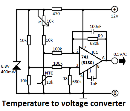

Műveleti erősítős okosságot szeretném valahogy megalkotni, lényegtelen a 0-5V kimenet, lehet más érték is, azt már a mikrovezérlőben átszámolgatom. Egy 10K-s NTC-vel próbáltam több kapcsolással is LM324-el, de nem nagyon akart változni a kimeneten a feszültség.
Most találtam még egyet, csatolom a képet. Ebben viszont van egy 6.8V-os zener, ami nekem nincs itthon, de mondjuk van 3.3V-os. Ez működőképes lehet? Nem szeretném potyára megépíteni ezt is, na meg az alkatrészeket beszerezni... Illetve a rajzban szereplő IC helyettesíthető-e?

Hello! Ez alapvetően egy hídáramkör, aminek kimenetét a különbségképző erősítő dolgozza fel. Az elv jó. De ha van 5V stabil feszültséged, akkor nem szükséges a zéner, mert az a híd tápfeszültségét stabilizálja. A 741 pedig nem jó számodra, mert annak kimenete sem a negatív tápot,m sem a pozitív tápot nem tudja megközelíteni, csak 1..2V-ra. Egy LM324 vagy LM358 kimenete legalább le tud menni a GND közelébe. 5V táp esetén pedig maximum 3,6V-ra tud a kimenete felmenni. A híd ellenállásait pedig az érzékelő ellenállás változása szerint, a hőfoktartomány szerint kell megválasztani. Mint ahogy az erősítés mértékét is. De egy NTC ellenállás változása %-os arányú, így nem lineáris, csak közelítőleg az.
Tehát elsőként az érzékelő ellenállás változását kell tisztázni a mérni kívánt méréstartomány elején és végén. Ez után lehet számolgatni az értékeket..

Sajnos számadatok nincsenek, de az ellenállás változás saccra 0°C esetén 8k 120°C esetén 100Ohm körül van. Az LM358-at (vagy LM324-et) egy PMOS Fet-el kiegészítve közel Rail-to-Rail erősítőt kapunk. Az érzékelő ellenállás változását szimulálva a következő eredményt kapjuk..

Holnap megépítem 12V os stabil táplálásról LM324-el. A mikrovezérlő bemenete csak max 5V-ot kaphat. a kimenetét szükséges megspékelnem még egy 5Vos zénerrel, vagy nem jöhet ki nagyobb feszültség a kimenetén?
(#) tbarath válasza mhatalyak hozzászólására (») Jan 28, 2019 / 1
5 Voltról építsd meg, azt tartalmazza a rajz!
És túlzás erre az LM324, az 4 opamp 1 tokban, neked itt egyre van szükséged. LM358 bőven elég ide, az is dual, a felét annak is elpazarlod. Persze ha a 324 hegyekben áll és nem akarsz költeni, akkor jó az is.
De ha nem használsz egy (több) opampot egy ilyen több opamp-os tokban, akkor a nem használt opamp(ok) kimenetét kösd az invertáló bementükre, a nem-invertálót pedig a földre.
Az V1 (szóköz) 5, ha jól látom
És a többinél is elég kicsi a szóköz, szóval R2 3,3k és rem R23,3k, erre is figyelj oda.

Hello! Hp41C-nek teljesen igaza van, egy LMV IC-vel hamarabb célba lehet érni (nem kell a Fet), bár abból csak felületszerelt példányok vannak.
De egyébiránt ha ilyen nagy tartományban érzékeled a hőfokot, nem tudom egyáltalán minek ide aktív elem. Ha az érzékelőt egyszerűen megtáplálod egy 4,7kOhm-on keresztül (mint az áramkörben is van) akkor a feszültség kb. 0,1V..3,1V között változik 120°C..0°C tartományban. Ha az ADC-nek 5V a referenciája és 10 bites az ADC, akkor a felbontás 0,2°C/bit. Ami bőven sok, az érzékelés pontosságához képest. Ez az 1,66-szoros erősítés ezen nem sokat segít. A skála ugyan fordított irányú, de számítással az megfordítható és számítani amúgy is szükséges lesz..

A 6 V körüli zénereket azért szeretjük, mert azoknak a legkisebb a hőfokfüggése.
