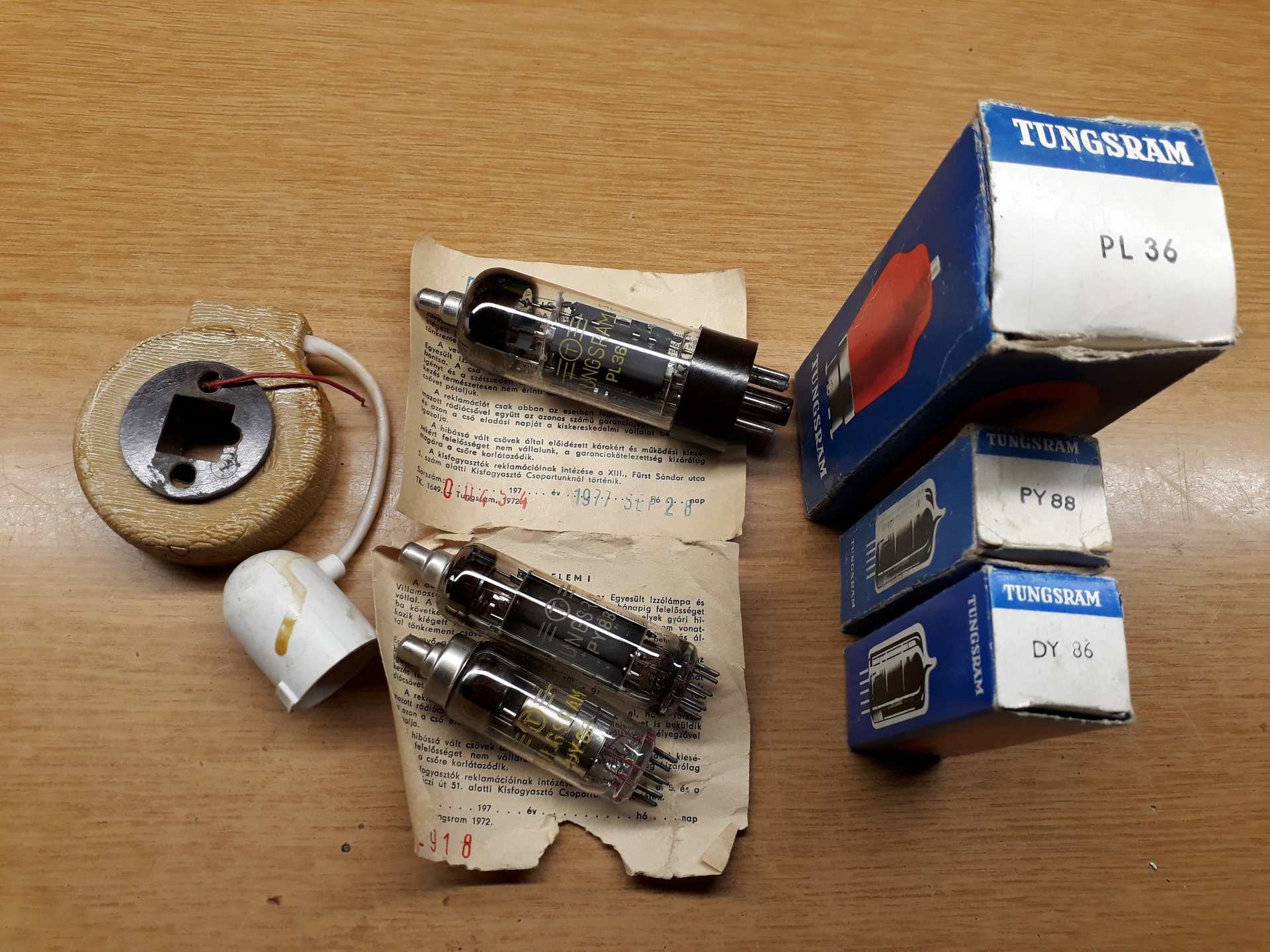

(#) tiko77 válasza küzmös Gergely hozzászólására (») Jan 28, 2019 /
Tegnap este kivettem a sorkimenőt. Nálam is hasonló a helyzet, a tekercs nem tűnik égettnek viszont egyenlőre az eredetit csak elrakom mert úgy néz ki lesz új, ráadásul csövekkel együtt, köszönet érte előre is! Szegény DY belegyógyult a kupakba, nem is mertem piszkálni egyenlőre. A tarfót megtisztítottam ha megjön az alkatrész elvileg üzemkész, jöhetnek a kondik, oxidos ellenállás és egy csomó kosz, meg még ki tudja mi. Ki szeretném venni a belét de a dobváltót egyenlőre nem sikerült kiszabadítanom, nem jöttem rá hogy a dobozról hogy tudom teljesen leszerelni a kapcsoló résznél.

(#) küzmös Gergely válasza tiko77 hozzászólására (») Jan 28, 2019 /
Egész jól néz ki. Szinte biztos hogy az a malomkerék jó. Egyben van a gép is. Az aluházas epoxy kondik, meg a kátránypapír társai is vizsgálandóak, azok problémásak ennyi év után. Nem tudom hogy döntesz, megcsinálod (szigeteled) a régi malomkereket, vagy az újat teszed be, de első indításnál, próbánál, tégy egy 100W körüli égőt a készülékkel sorba. Ekkor nem kap csak olyan 180V.-ot és feléledhetnek az eredeti pufferek, az MM elkok is. Ha ne adj isten valahol zárlat van, akkor sincs semmi baj, az égő veszi fel a zárlati áramot, világítani fog, de kárt okozni nem. Ha hibásan is , de elindul a gép, akkor az esetben nem lesz teljes a soreltérítés a csökkent feszültség miatt, de nagyon jól lehet vizsgálni, és megmutatja magát. Égővel sorban ilyesmi képet fogsz kapni, ha minden oké. Ez a kíméletes indítás. De előtte a zavarszűrő 100n/630V.-ot csípd ki, mert nagyon sok eldurrog.. Nem kell az oda, próbánál forraszd le az egyik végét.

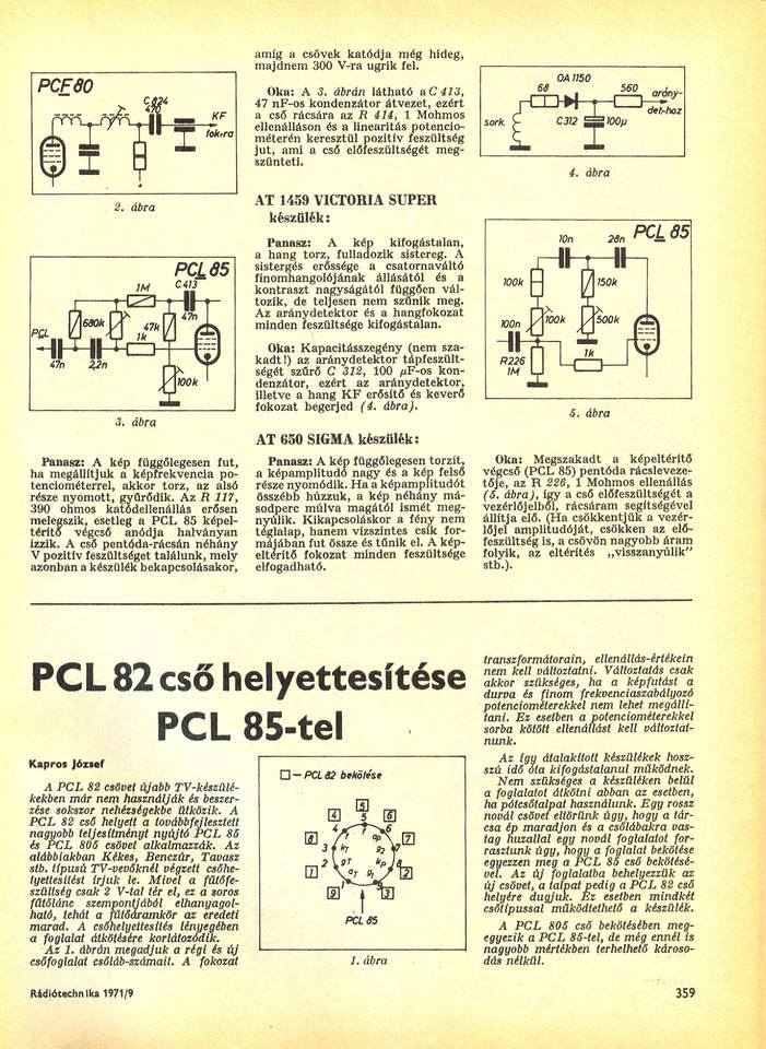

Szükséged lehet továbbá erre, mert a PCL82.-es csövek beszerzése, és jelenlegi állapotuk kérdéses, míg PCL85.-el Dunát lehet rekeszteni. Na jó ez egy silány szójáték lett volna. Mindenesetre sokkal strapabíróbb, és könnyebben beszerezhető a 85.-ös.

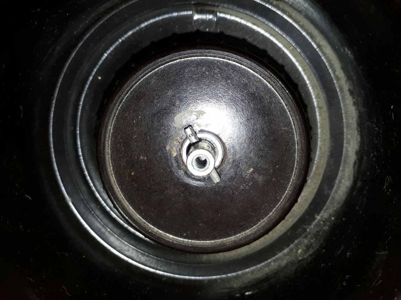

Nem szeretném szétszedni a dobváltót ha nem muszáj, valahogy a képen látható finomhangoló gombját kellene leszedni de előtte van egy kis csap ami elvileg kiszedhető de nekem egyenlőre nem mozdult, erőltetni meg nem akartam nehogy eltörjek valamit.
(#) tiko77 válasza VJ72 hozzászólására (») Jan 28, 2019 /
A dobváltó gomb mögött van egy finomhangoló tekerő amiatt nem tudom kiszabadítani a sassit.

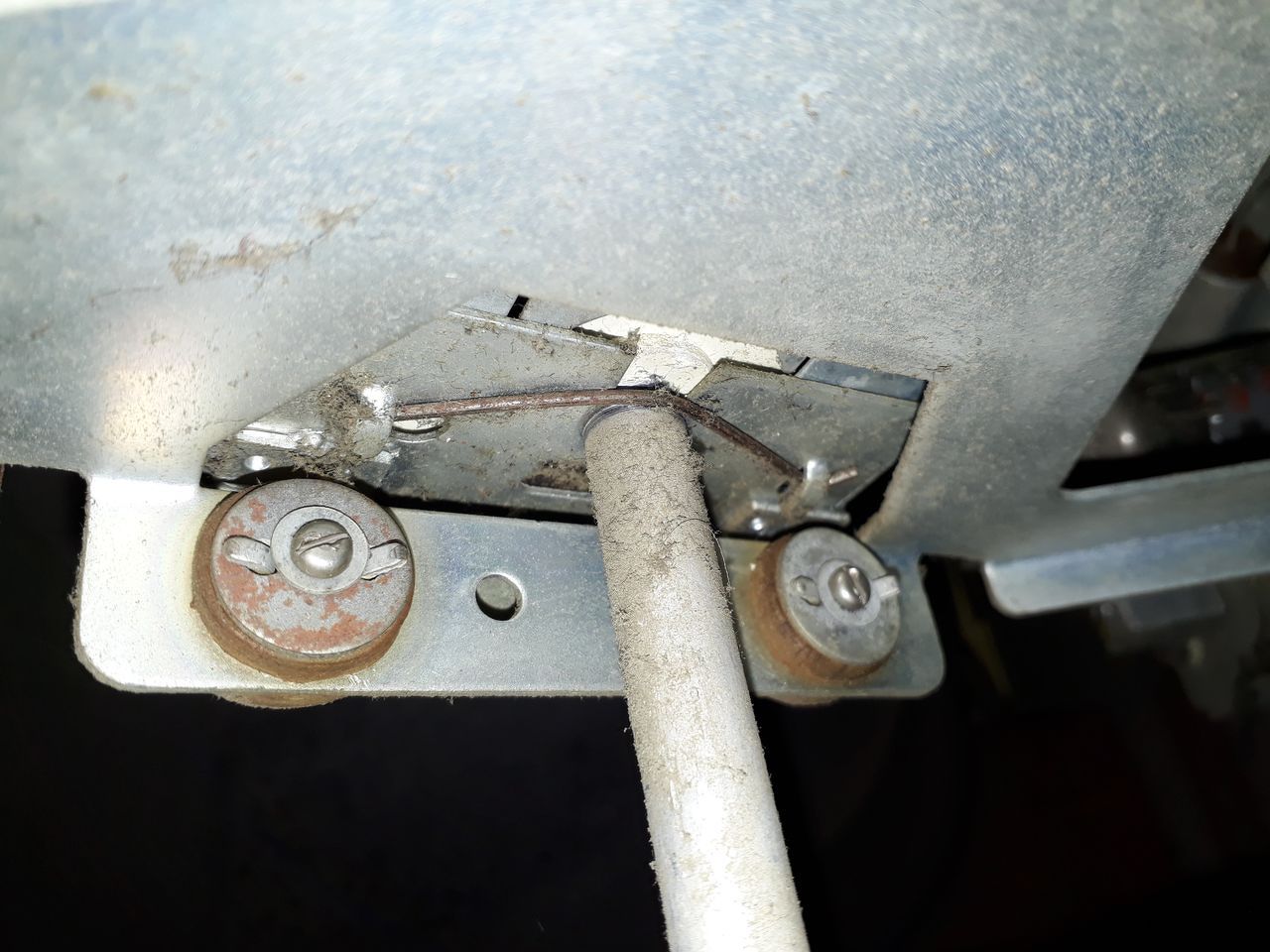

(#) VJ72 válasza tiko77 hozzászólására (») Jan 30, 2019 1 /
A csapot ki kell húzni, finomhangoló csavarjához hozzá lehet férni a bakelit poháron lévő kivágáson keresztül.
A gomb mögötti két 3-as csavart kell kivenni és kifelé kivehető a pohár.

(#) tiko77 válasza VJ72 hozzászólására (») Feb 1, 2019 /
Nem értem, sok mindent szedtem már szét de ezzel sokadjára is elakadok. Egyenlőre csak óvatosan próbálok bármit csinálni nehogy tönkremenjen valamelyik nehezen pótolható alkatrész. A kis csap meg sem mozdul, fogóval próbálom mindkét oldaláról mozgatni, persze ésszel hogy ne gyilkoljam szét meg az sem lenne jó ha elgörbülne. Látszólag nem kónuszos, szerintem mindkét irányba kellene mozdulnia , de sajnos nem. A másik furcsaság hogy a bakelit poháron a kivágás helye megvan, csak éppen nincs kivágva gyárilag, viszont akkor hogy rögzítették a finomhangoló gombját??? Hogy fértek hozzá a csavarokhoz??? Amíg a finomhangoló nem jön le addig nem tudom kitakarítani a gépet. Már arra gondolok hogy az utolsó képen látható rugó fogja a finomhangoló tengelyét amin esetleg fixen rögzített a gomb de akkor a sávváltón belül hogy rögzítik??? Nem hiszem hogy ilyen bonyolult lenne, biztos egyszerűbb a megoldás csak nem jövök rá. Esetleg van ötleted?
