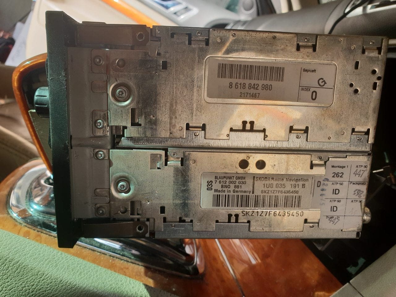

(#) erik001 hozzászólása Feb 3, 2019 /

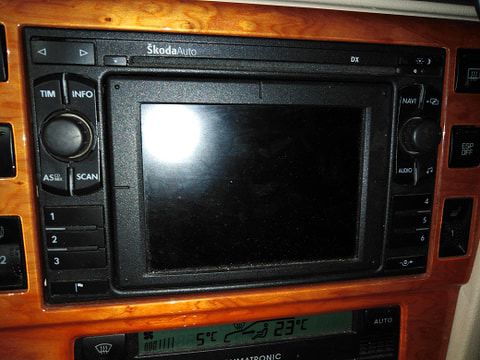

Lenne egy SKZ1Z7 Skoda rádio navis, aminek elveszett a kódja és aksi csere után kéri a 4 számjegyű kódot. Valaki tudna benne segíteni ? Próbálkoztam már pár kóddal de semmi. Nincs meg hozzá a kártya amin gyárilag le van írva.
(#) attika válasza erik001 hozzászólására (») Feb 3, 2019 /
Szakszerviz, igazolod, hogy a tied a kocsi és ott megadják.
(#) Uviktor válasza erik001 hozzászólására (») Feb 3, 2019 /
Elvileg VW csoport fejegysége felismeri CAN-en az alvázszámot,és csak akkor kér kódot,ha nem találja azt az alvázszámot(nem abban az autóban van,mint amibe gyárilag szánták.)
Sokszor ne lövöldözz vaktában számokkal,mert nem szokták szeretni.

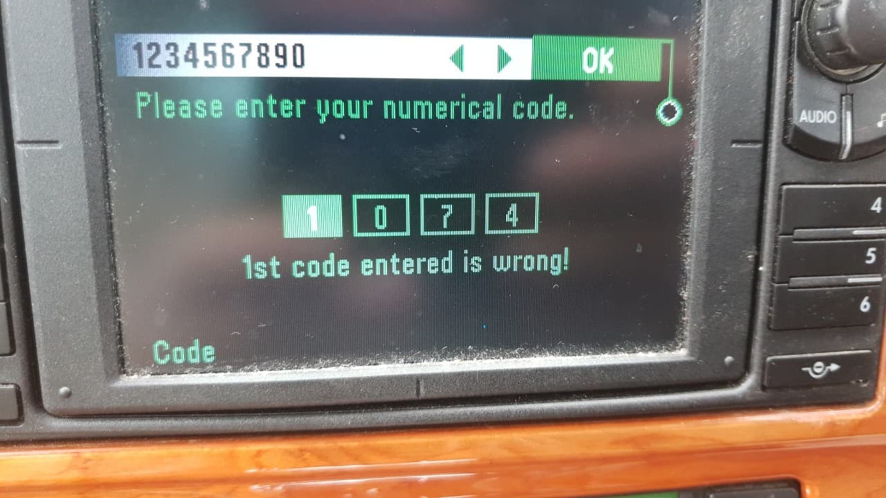

(#) erik001 válasza Uviktor hozzászólására (») Feb 4, 2019 /
Ebben az autóba van nem let kivéve soha több éve ismerősömé az autó, nem volt kivéve pakolva sehova, Csak aksi saru volt levéve. És nem találja a papirt ahol a kód volt.Már büntetett idővel .
Valaki feloldani valami kód generátorral nem tudja véletlen ? Vagy hogy lehetne ezt meg oldani hogy működjön ?
(#) pucuka válasza erik001 hozzászólására (») Feb 4, 2019 /
„Vagy hogy lehetne ezt meg oldani hogy működjön ?”
Leírták:
„Szakszerviz, igazolod, hogy a tied a kocsi és ott megadják.”
Ez az egyetlen legális megoldás, illegális megoldáshoz ezen a fórumon nem fogsz segítséget kapni. Ebből már volt itt komoly probléma.

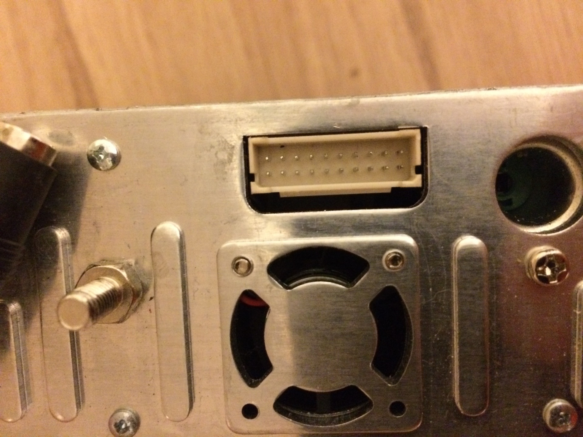

(#) mokerati hozzászólása Feb 9, 2019 /

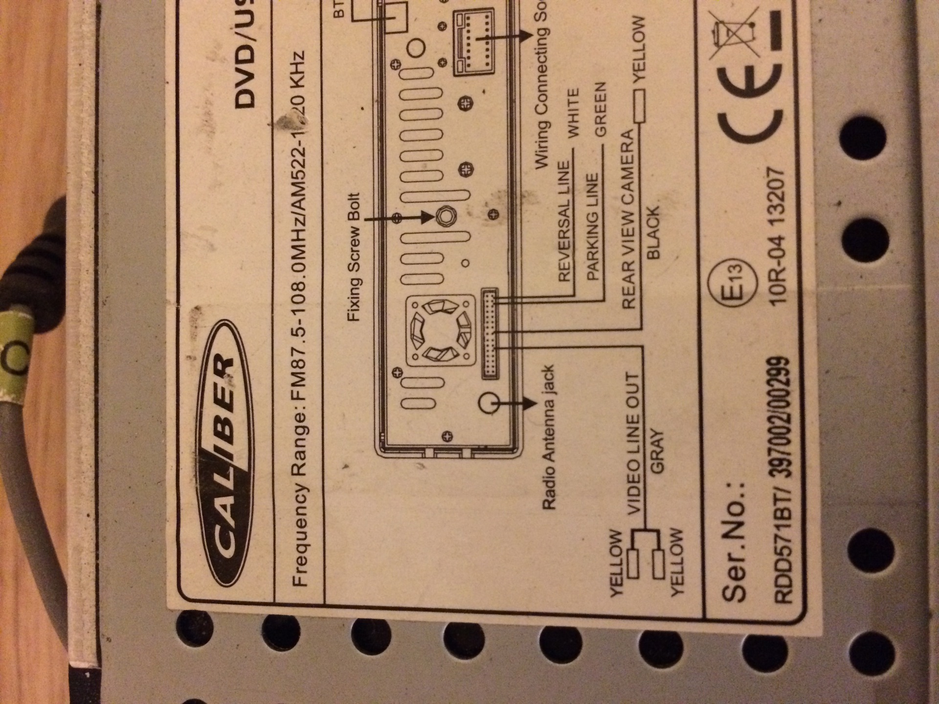

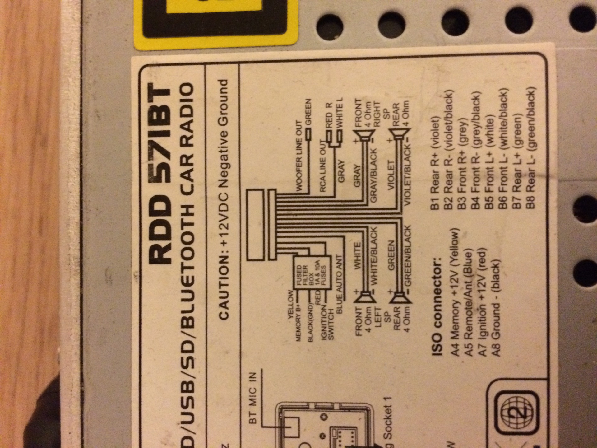

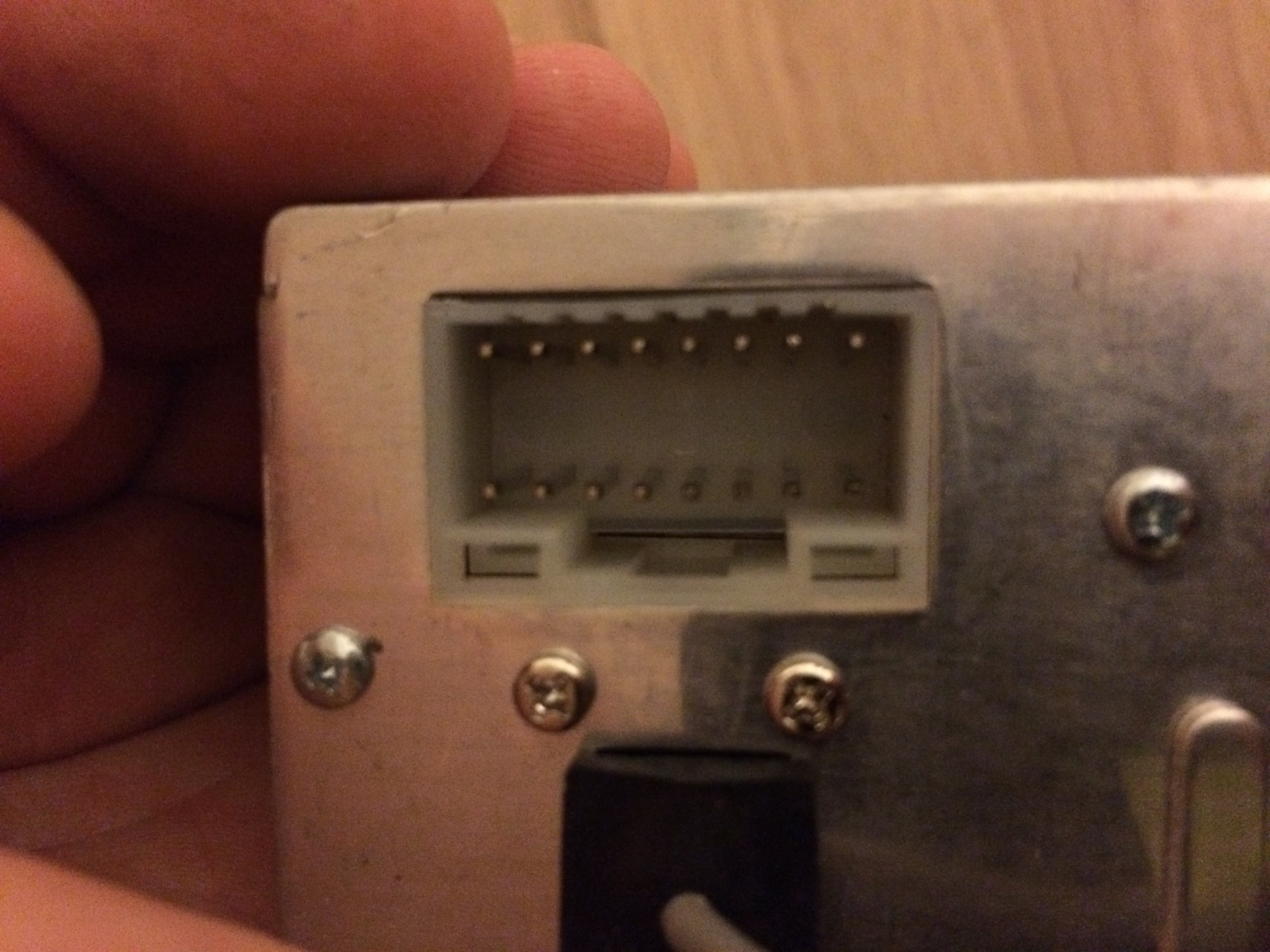

Sziasztok!A segítségetek kellene,kaptam ajándékba egy fejegységet külföldről,sajnos rossz helyen szedték ki és a kábele az autóban maradt,ami pedig már eladásra került....nem találok hozzá kábeleket,arra gondoltam hátha valaki felismeri a csatikat,hátha valami szabvány.....előre is köszi
Caliber RDD571-bt
(#) attika válasza mokerati hozzászólására (») Feb 9, 2019 /
Rajta van a rajz.
Szerintem vezetékeld ki és öntsd ki valamivel.
(#) Tomi111 válasza attika hozzászólására (») Feb 10, 2019 /
Szerintem érdeklőd itt: autodvd.hu
Árulnak ilyen fejegységet, hátha tudnak segíteni, ha más nem a lábkiosztással.

(#) oregtamas0202 válasza mokerati hozzászólására (») Feb 10, 2019 /
Üdv !
Megnézem és jelzem ha van.
A kiöntés nem megoldás.
(#) mokerati válasza oregtamas0202 hozzászólására (») Feb 10, 2019 /
Nagyon köszönöm,várom

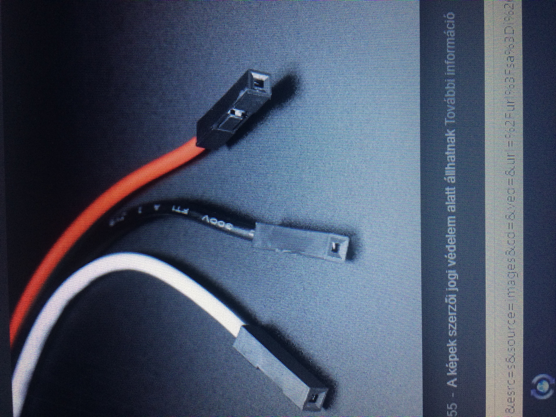

(#) mokerati hozzászólása Feb 14, 2019 /
Szerintetek valami ilyen nem megoldás?nem tudom mi a típusa ennek a képen....
(#) Uviktor válasza mokerati hozzászólására (») Feb 14, 2019 /
Szia,
Esetleg itt kerested?
(#) proba válasza mokerati hozzászólására (») Feb 14, 2019 /
A hosszú csatlakozóra szerintem egy az egyben jó a winchesterek szalagkábele, a másik fajta csatlakozó mintha panasonic, vagy sony rádiók hátulján láttam volna. Oda a linkelt vezeték szerintem gyenge.

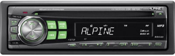

(#) kovikaaa03 hozzászólása Feb 16, 2019 /
Sziasztok! Olyan porblémám lenne hogy ma beszereltem az autómba egy ALPINE-CDE-9870R autórádiót de a mélnyomón lehet hallani egy zavaró hangot. Mikor nem szól a zene lehet hallani ahogy a cd mechanika dolgozik vagy éppen mikor zenét váltok. Esetleg mi lehet a probléma?
