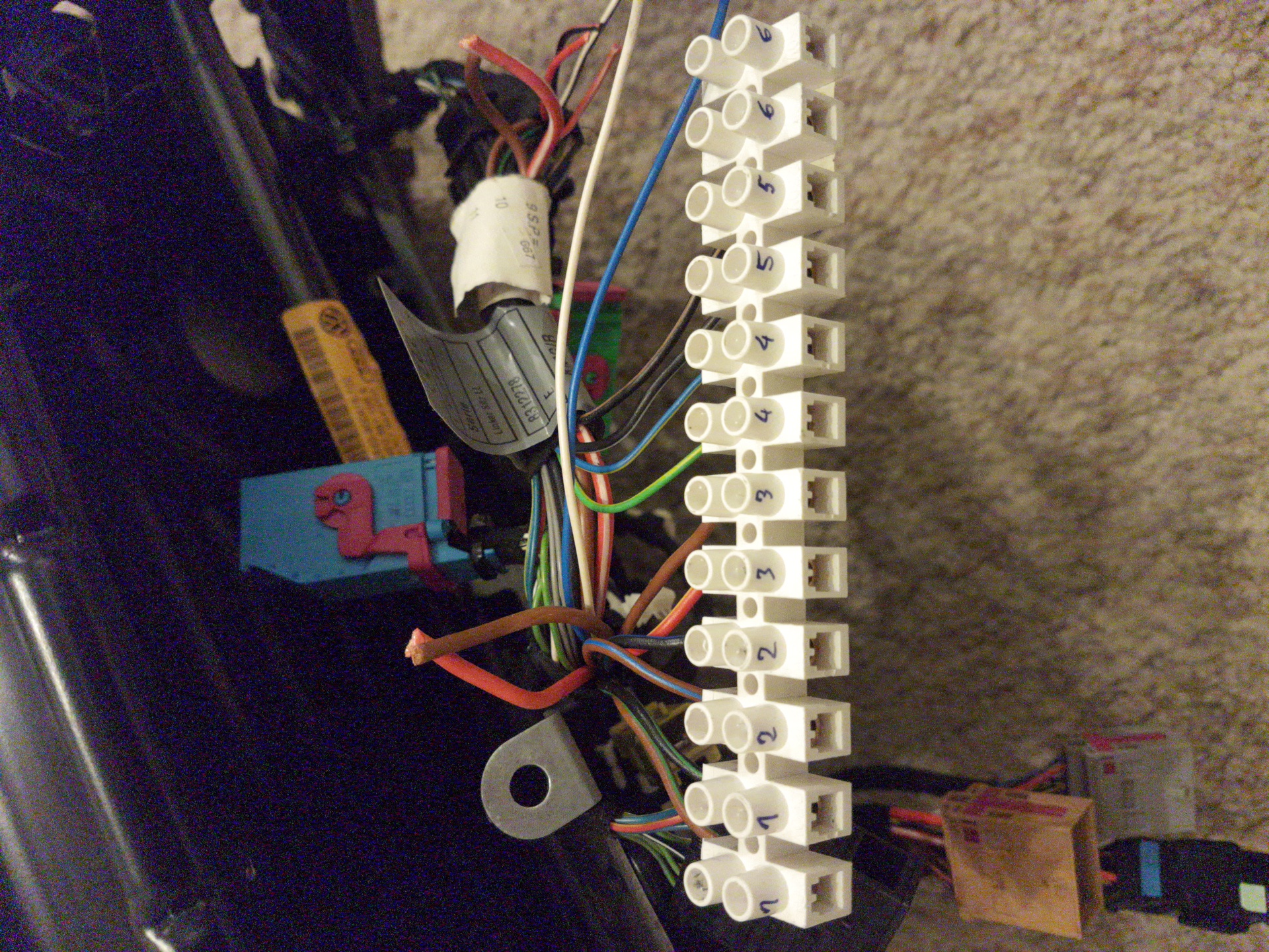

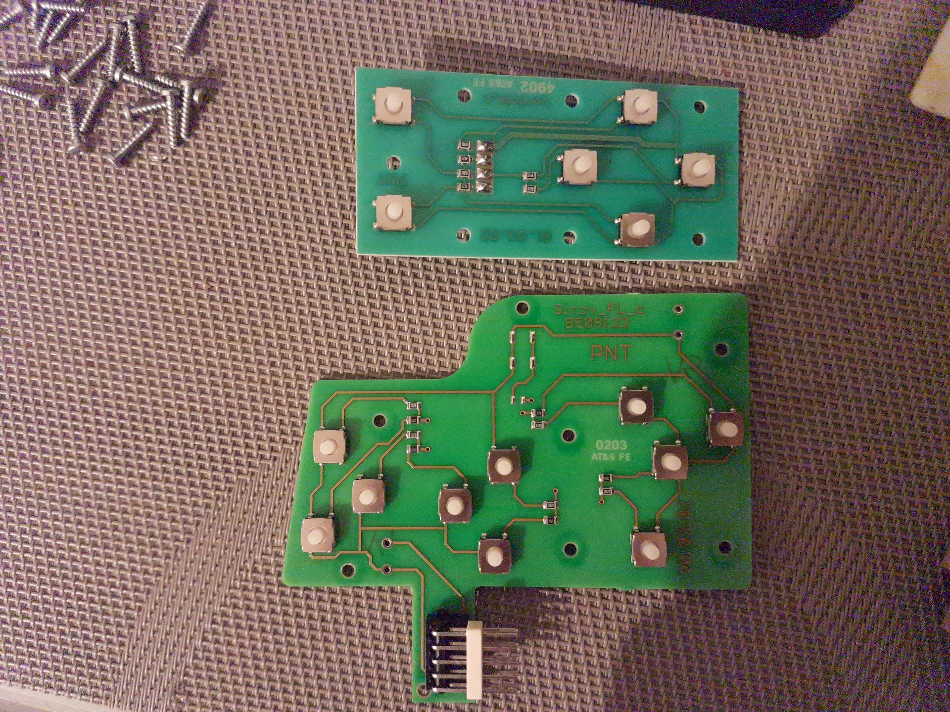

Sziasztok! Kaptam egy kiselejtezett elektromos autósülést. Ezt szeretném forgószéknek megcsinálni magamnak. 8 motort tartalmaz, így 8 funkciós. Ezt a 8 motort szeretném polaritásváltással üzemeltetni. Kezelőszerve megvan, ez pont 16 mikrogombos. Kérdésem hogy elég lenne nekem 8 relé, és úgy megoldani a polaritásváltást, vagy használjak 16 relét, mert talán azt egyszerűbben megtudnám oldani a vezérlést a nyomogombokkal. Köszönöm a tippeket!

(#) adamka199 válasza Bakman hozzászólására (») Feb 9, 2019 /
Ezekből indultam ki én is, de mindenképpen megakarom tartani a gyári vezérlőpanelját. Ez az ülés oldalában van, dizájnosan beillesztve.
(#) Bakman válasza adamka199 hozzászólására (») Feb 9, 2019 /
Akkor nem értem, mi a kérdés. Azt írtad, hogy nyolc vagy 16 relével meg tudod oldani a vezérlést.
(#) adamka199 válasza Bakman hozzászólására (») Feb 10, 2019 /
Újra átgondolva így már értem mire gondoltál. Így ezzel a fordítókapcsolóval elég nekem a 8 motorhoz a 8 gomb 8 relével. De megmondom őszintén nagyon örülnék neki ha egy motort két nyomógombbal tudnám vezérelni, és ez mind a 8 motorra, és 16 gombra működne.

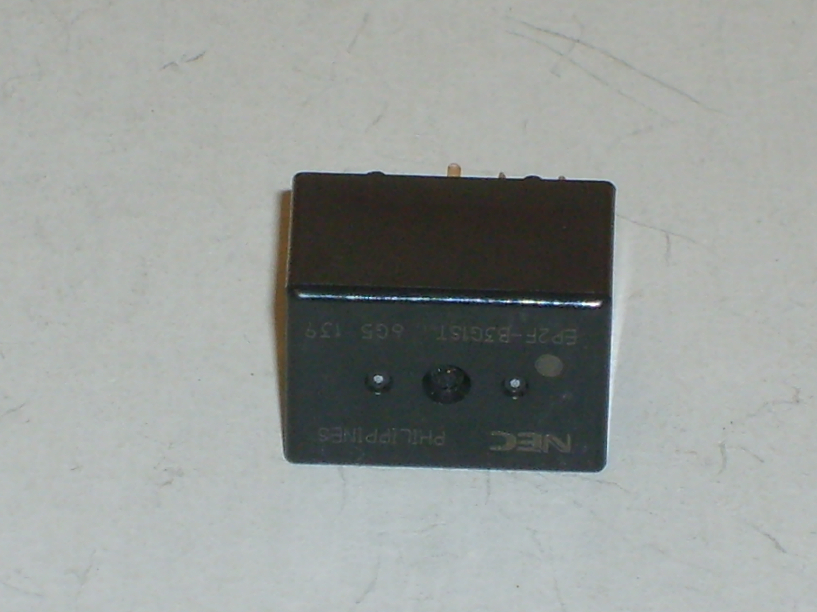

(#) bitmixer válasza adamka199 hozzászólására (») Feb 10, 2019 / 1
Az eredeti helyén hogy volt megoldva? Gyanítom, hogy polaritásváltós dupla relékkel, hasonlóan az ablakemelők vezérléséhez. Nem tudnád lemásolni azt a kapcsolást? Pl. ilyen dupla reléket használhatnál:

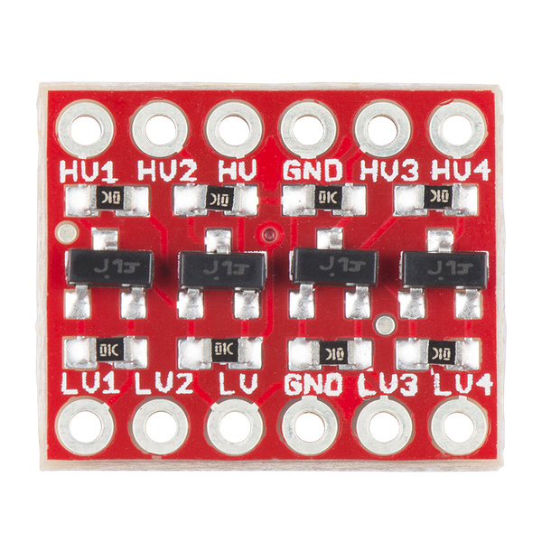

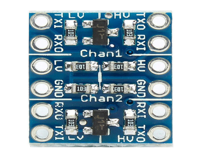

Adott a képeken látható két logikai szintillesztő.
Az a kérdésem, hogy mindkettő ugyanazt tudja?
Ha nem, mi is a különbség?
(#) Bakman válasza Endre22 hozzászólására (») Feb 11, 2019 /
Mindkettő ugyanazt tudja.
