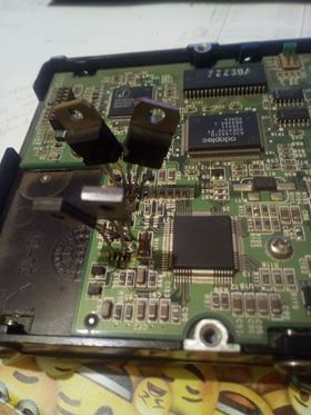

(#) wbt hozzászólása Aug 26, 2019 /
Egy HDD fejmeghajtójában leledzik (mint lassan kiderült) SSD1001 (2xNPN) és SSD1002 (2xPNP) tip. SO8-as tranzisztor (-ok). Sehol nem találtam róluk adatlapot, mitől speciálisak (?) A fejmozgatáshoz azért kell áram... Mivel lehetne helyettesíteni szerintetek? Amiket találtam, mind 100-200mA-es kis vackok, szerintem kevés.
(#) Peter65 válasza wbt hozzászólására (») Aug 28, 2019 /
Egy bizonyos KA2811C IC adatlapjában a 17. vagy 18. oldalon hivatkoznak az SSD1001 és SSD1002-re, mint 3A-es tranzisztorokra, az applikációba is be van rajzolva. Legegyszerűbben bontással juthatsz hozzá, ha tudod milyen HDD-kben használták.
Vannak azért ilyesmi tranzisztorok, pl.: a Mouser kínálatában .
Ami jónak tűnik így elsőre, a PBSS4032SN és a PBSS4032SP.
Speciálisak talán attól, hogy viszonylag kis helyet foglalnak el, és viszonylag jó párok lehetnek.
(#) wbt válasza Peter65 hozzászólására (») Aug 28, 2019 /
Ohhh hogy 3A-esek?? Elsiklottam felette. Közben kínomban (meg kíváncsiságból) megpatkoltam, lesz ami lesz alapon. Beindult, lementettem mind az 1G-t...milyen nevetséges ez ma már. Aztán turkálás következett, ugyan mi lehet rajta, volt meglepetés Köszönöm, hogy utánanéztél, én tényleg nem találtam semmit...
