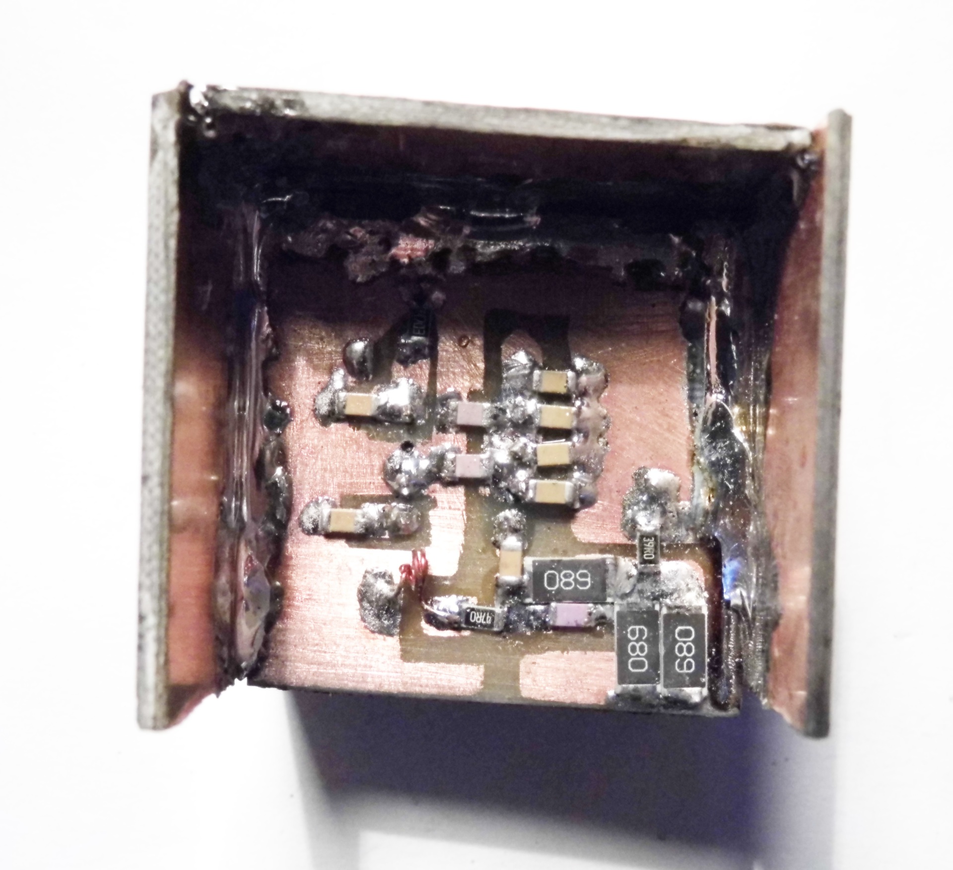

(#) sany hozzászólása Feb 15, 2019 /
Készülget az új előtét.
Sajnos 33 Ohm-os 1% 1W-os SMD ellenállást nem kaptam, így kénytelen voltam 2 db 68 Ohm -os 1% 1W ellenállással helyettesíteni. Igaz így egy kicsit több a bemeneti ellenállás értéke. Mérve 33,6 Ohm-ot mutat a DMM.
A hozzászólás módosítva: Feb 15, 2019
(#) sdrlab válasza sany hozzászólására (») Feb 15, 2019 /
Azt az induktivitást én kidobnám a helyedben, vagyis rövidzárral helyettesíteném! Több kárt okoz, mint hasznot! Egészen pontosan csak kárt okoz...
(#) sany válasza sdrlab hozzászólására (») Feb 15, 2019 /
Akkor kiveszem.
Kicsit nyomottnak néz ki különben itt a képen. De nem tudok fényképezni, főleg makrót. A forrasztások is csillogóbbak valójában.

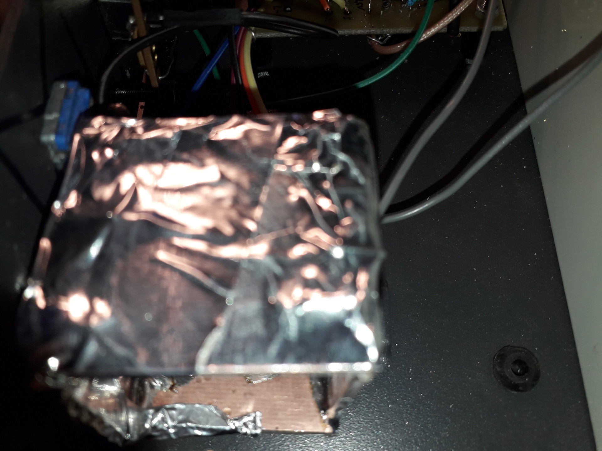

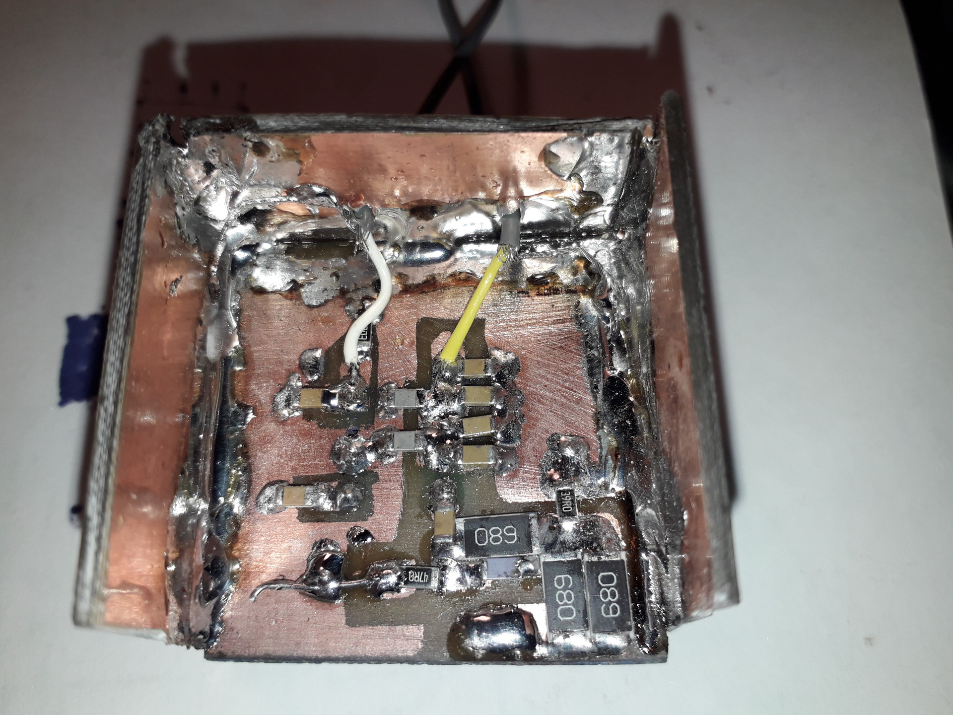

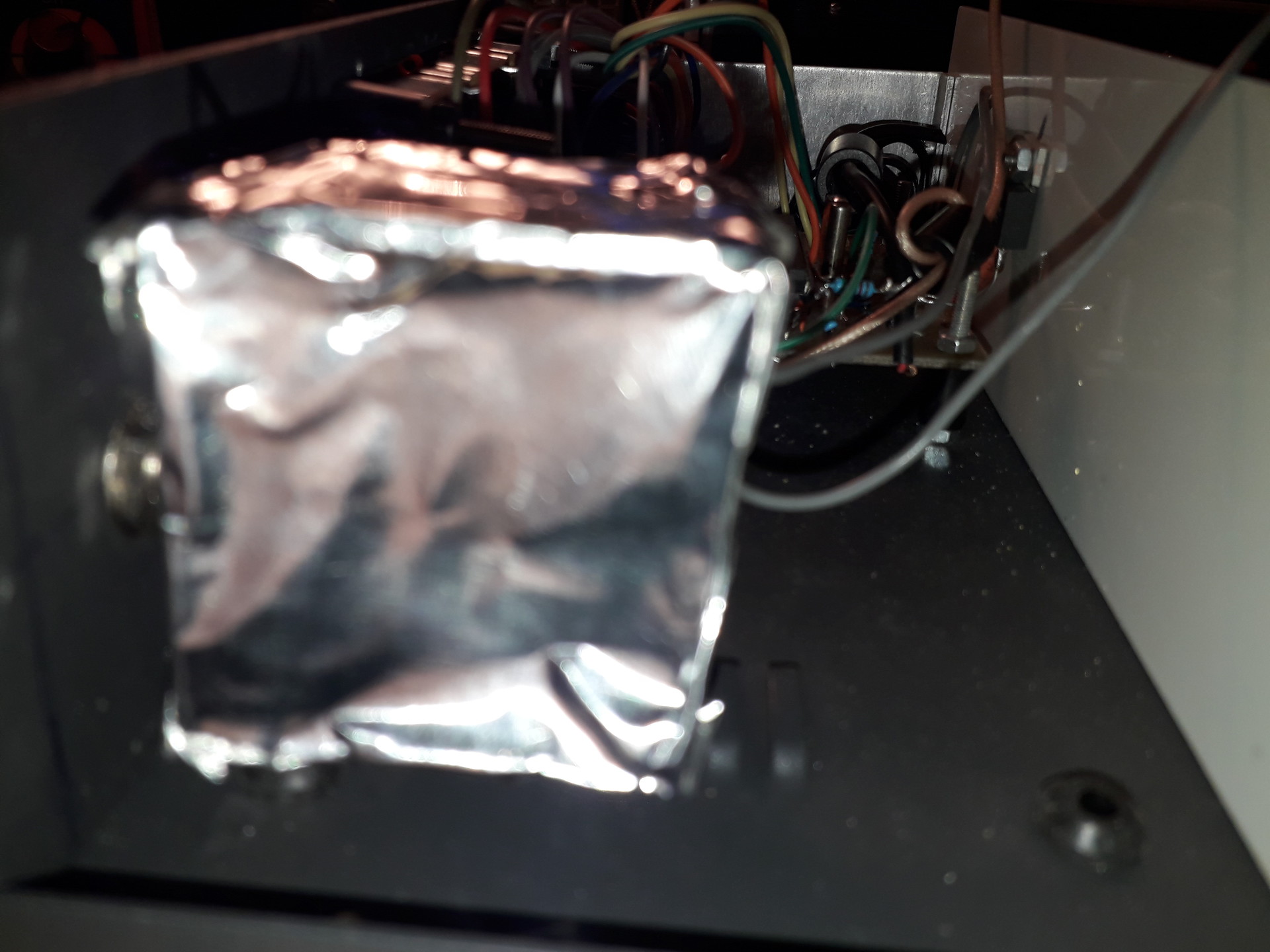

További képek.
Árnyékolás megtörtént. Neszed neked Kossuth rádió! Ide most már nem jut a radioaktív sugárzás sem.

(#) dokidoki válasza sany hozzászólására (») Feb 15, 2019 /
Akkor most bontsd ki, és forrassz a 39Ohm mellé még egy 33Ohm-ot. De oda is jobb lenne egy izmosabb példányokból összerakott komplexum aminek eredője 17-18Ohmra jöjjön ki..
