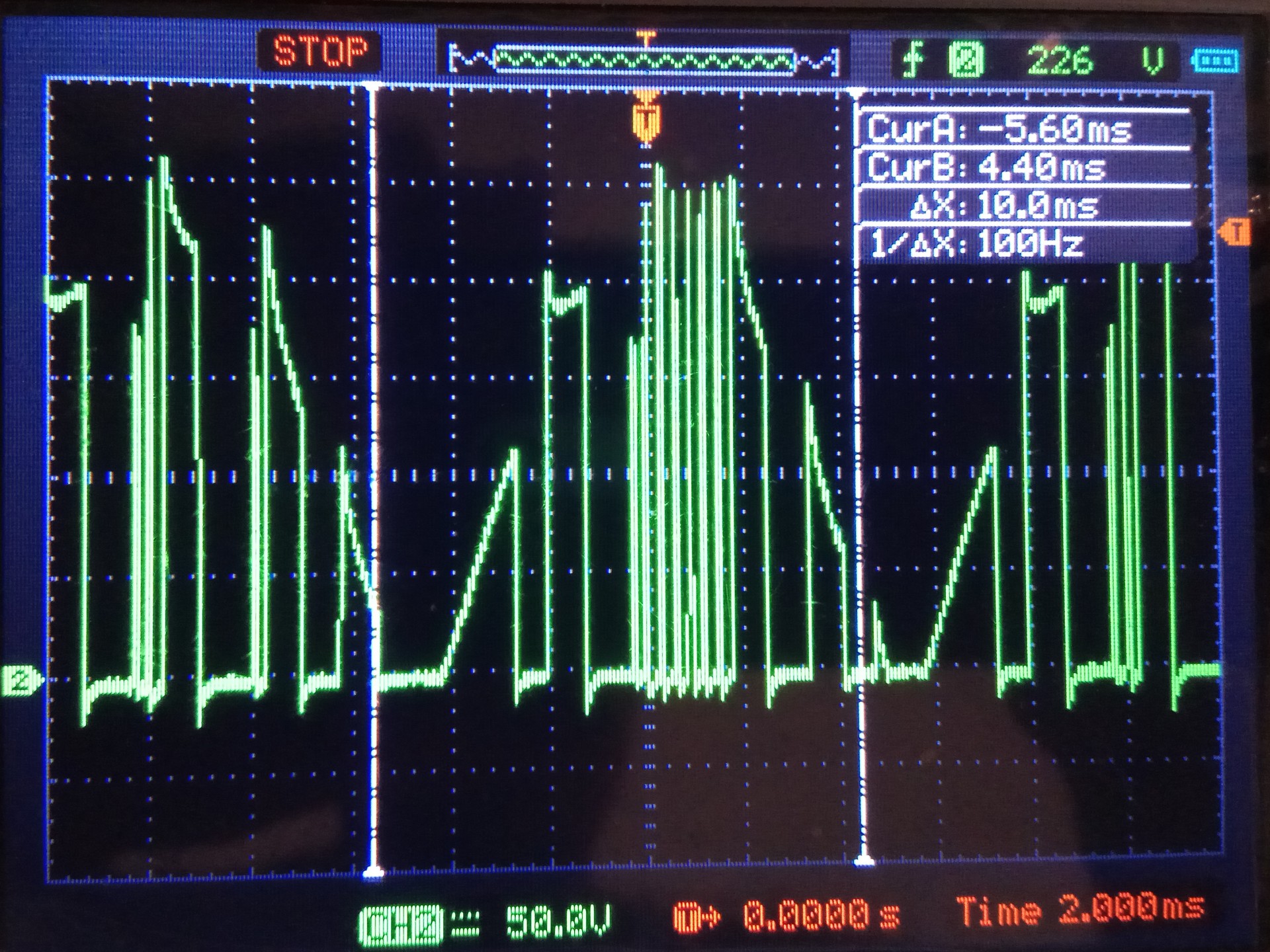

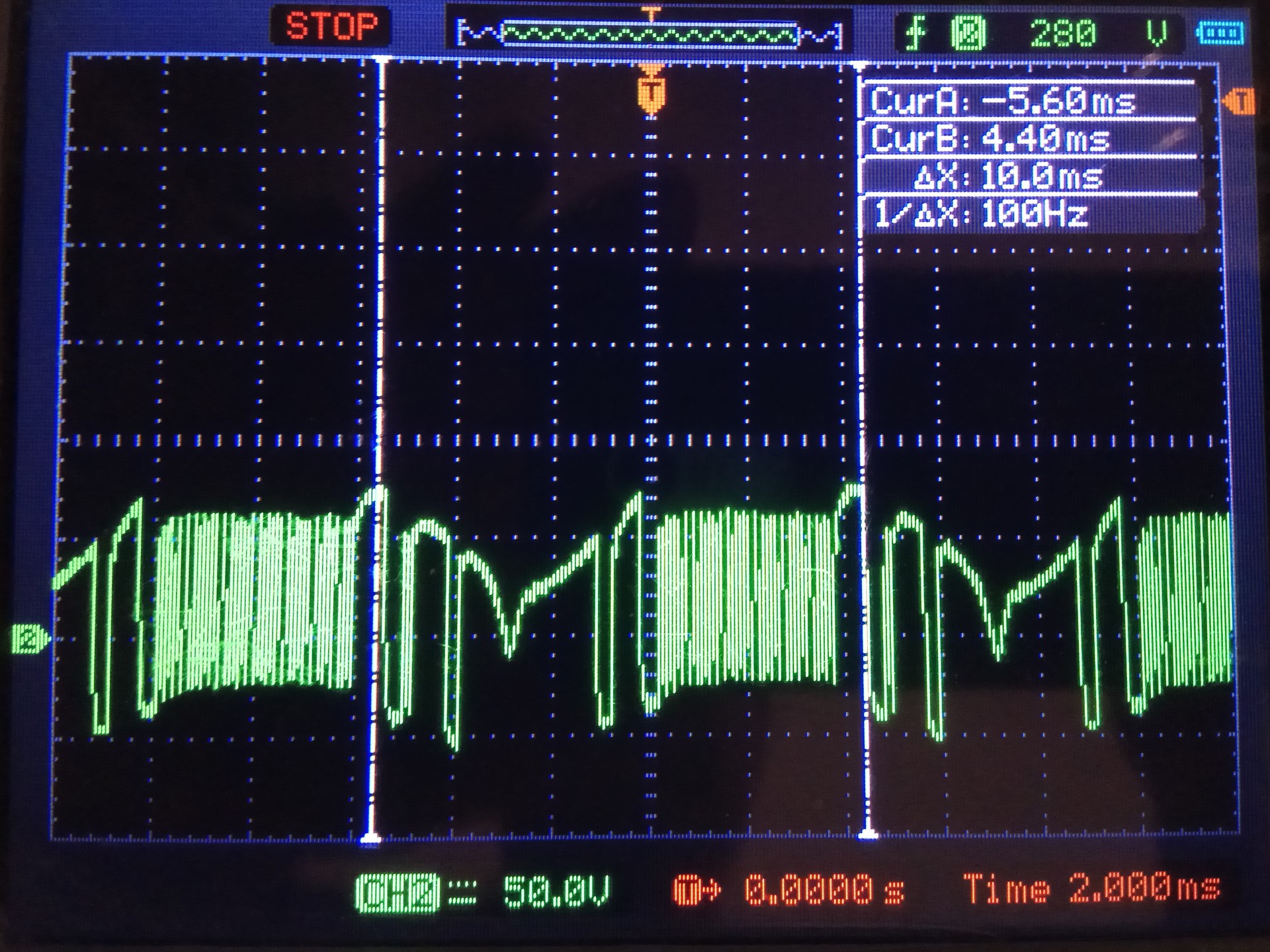

Íme, a szkóppal tetten ért hiba. A mágnesszelep jele eltolódott a pozitív tartományból majdnem szimmetrikusra, miközben rákerült egy nagy(obb)frekvenciás jel. Ugyanez a jel megjelenik a szabályzótekercsen is, de itt nincs DC eltolódás.
A nagyfrekis jel szép fokozatosan tűnt el; a már működő cirkónál is ott volt egy rövidebb szakaszon; később teljesen megszűnt...
Valakinek van valamilyen ötlete?
Üdv, Gábor
(#) Gombszem válasza CirkoUser hozzászólására (») Feb 15, 2019 / 1
A szabályzó áramkörben valószínűleg MOSFET van, néhány kondenzátorral. Nézd meg azokat a kondikat (néhánytól néhány száz nF). Ezek a metál kondik szeretik elveszteni a kapacitásukat.

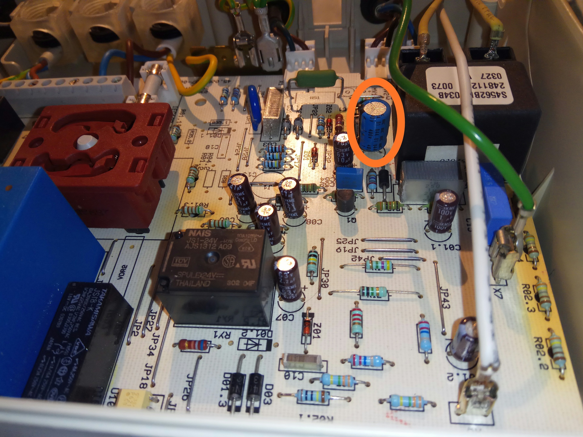

Nos, remélem nem kiabálok el semmit, de úgy tűnik, megvan a ludas! Az MPSA44 nagyfeszültségű tranzisztor mellet lévő 1µF/400V-os kondit kellett kicserélni, és máris gyújtotta a lángot!
Köszönöm mindenkinek a segítséget!
Üdv, Gábor

(#) Gombszem válasza CirkoUser hozzászólására (») Feb 16, 2019 / 1
Ha akadt egy hibás elkó, akkor javaslom, hogy cseréld ki az összes elkót (főleg ha azonos a gyártmány, az évjárat). Nem drágák, és biztosra lehet menni, főleg ha jobb minőségű (arany színű) a cseredarab. Ha csak nagyobb feszültségű van, nem baj, ha elfér. A polartásra nagyon figyelj!

Azóta is azon gondolkozom, hogy ez a hiba hogyan okozhatta az oszcilloszkópon látható jelenséget?
(#) CirkoUser válasza Gafly hozzászólására (») Feb 17, 2019 /
Az a baj, hogy nem volt időm lerajzolni a kapcsolást a nyák alapján. A kondi egyik lába a szabályzótekercsre megy, a másik a tranzisztor középső lábára (gondolom bázis) De persze még egy jópár alkatrész csatlakozik, de az smd-ket már nem volt cérnám végignézni...
