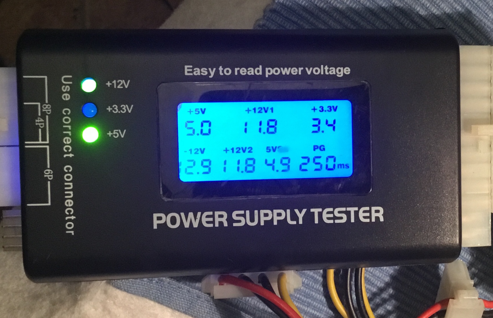

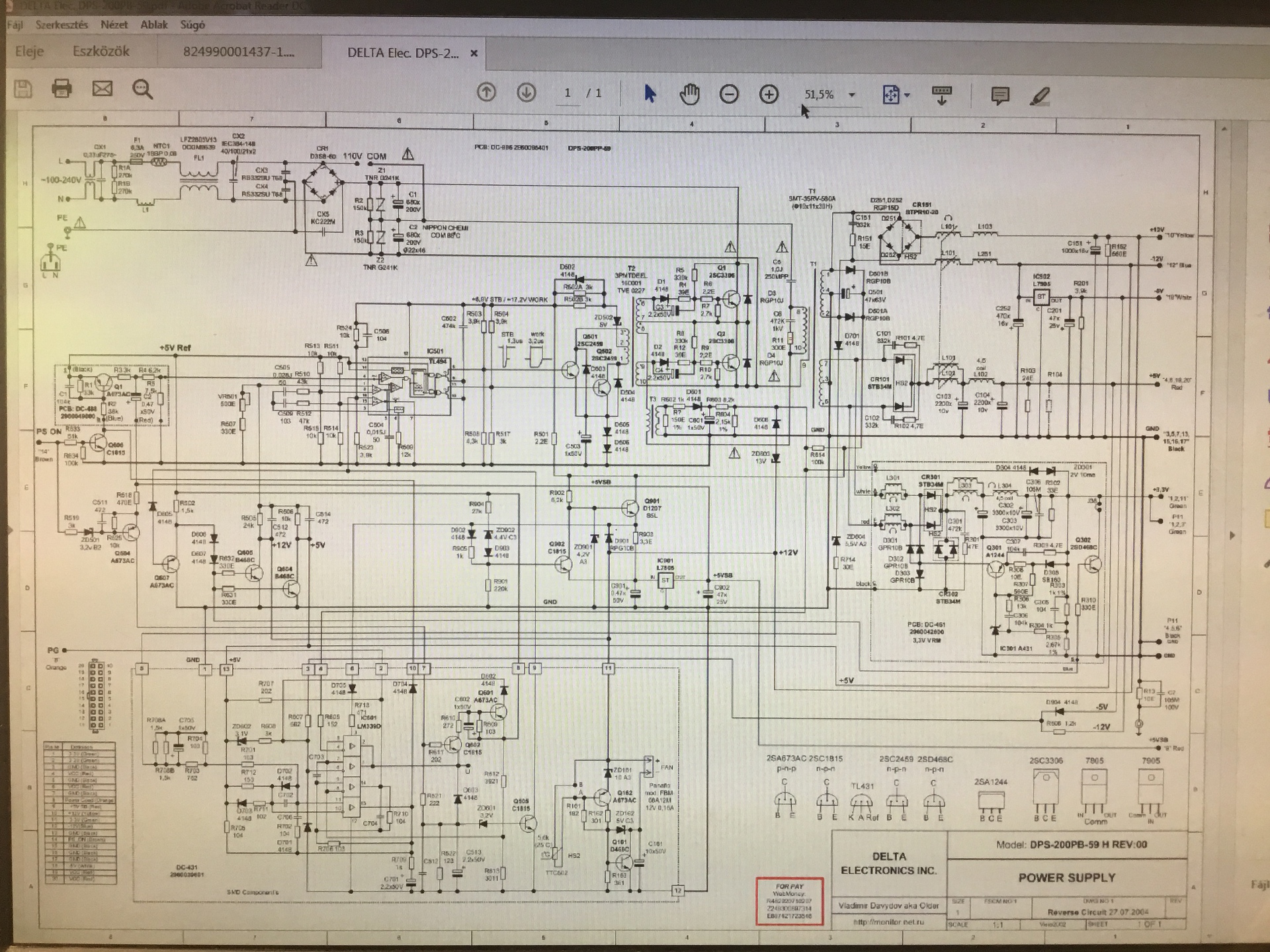

DPS-200PB-138C táppal van gondom. Testerrel vizsgálva a -12V helyett -12,9V van bekapcsoláskor, melyre a tester később "HH", tehát magas jelzést ad. A többi feszültség rendben van. Kondik nem hibásak, nem púposak, meg is lettek mérve, külső ránézésre a többi alkatrész is rendben, hol kezdjem a hibakeresést. Van egy rajzom bár nem pontosan ugyanaz de talán segít tájékozódni annak aki tapasztalt a témában.
A hozzászólás módosítva: Jan 29, 2019
(#) kadarist válasza probert69 hozzászólására (») Jan 29, 2019 /
Nem kell vele foglalkozni, nem lényeges, de ha leterheled valamivel, akkor lehet, hogy beáll az érték

(#) probert69 válasza kadarist hozzászólására (») Jan 29, 2019 /
Közben megoldódott. Van egy -12v-os stabilizátor L7912CV (a mellékelt rajzon nincs ott nem az a rajz ) a függőleges hűtőborda legalsó eleme, az szállt el. Holnap veszek és megy (85 Ft ).
