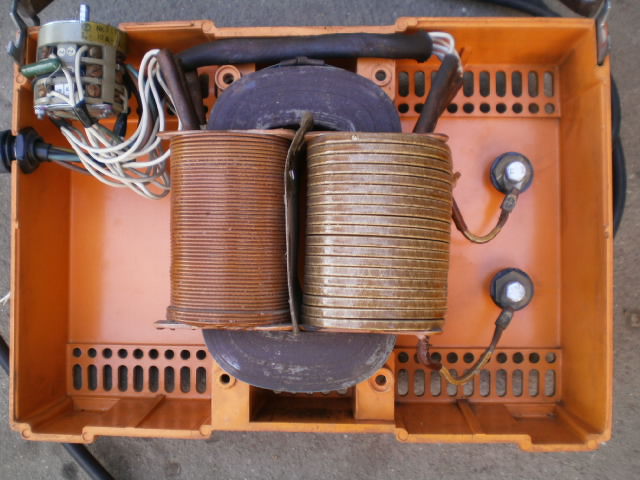

Véleményt szeretnék kérni a lenti heg.trafóról,8-10e-ért odaadnák,érdemes-e megvenni??Vagy válasszak valami "modernebb"trafót?? De van egy sejtésem,ha ezt megveszem,még az unokám is hegeszteni fog vele...
NEM akarok inverterest,mivel:
-nagyon keveset hegesztek
-valahogy ódzkodok az agyon elektronizált dolgoktól
-minimális összeget szeretnék ráfordítani
-nem akarok hirdetési oldalakról a "mega-giga-brutál-orosz"stb.jelzőkkel illetett lenyomozhatatlan forrásokból,hosszú távon ki tudja mennyire megbízható invertert venni
-a normális inverterre meg nem akarok kiadni egy kisebb vagyont
-tehát marad a trafó és kész
-100 ampernál többre nincs is szükségem,mivel max.2,5-ös elektródát fogok használni,és a házban még régi alu vezetékek vannak,illetve 16B-s kismegszakító,tehát szerintem ez a lenti gép még simán elketyeg erről a hálózatról
Szóval akkor a trafó adatai:
Gyártó:Eisemann,súlya,17,5kg
Heg-áram:50-105Amper
Vasmag mérete:19cm magas,11cm széles,6,5cm vastag
A vastagabb tekercse 5mm széles-lapos rézhuzal,ami 10cm magas 8cm széles és 3cm vastag.
A vékonyabb tekercselés pedig 2mm vastag rézhuzalból van,ami 10cm magas,7cm széles,és 2,5 cm vastagságban van.
Ezeket az adatokat úgy mértem,hogy csak a trafó egyik oldali borítását levettem és úgy méricskéltem,nem akartam jobban szétszedni,mert tökéletesen működik,nagyon szépen hegeszt,és jól fog ívet is,csak még nem mondtam rá áment,gondoltam,előtte itt megkérdezem a hozzáértőket
Érdekességként megemlítem,hogy ebben még nincs ventillátor,és szerintem még hőkioldó sincs,mert annak azért szokott lenni egy jelzőlámpája de ezen a trafón nem találtam ilyet...illetve a vasmagnál se találtam semmit,ami mérné annak a hőmérsékletét,hogyha túlmelegszik,akkor kapcsoljon a hőkioldó.. Vagy annyira nem melegszik ez a réztekercs,hogy nem is raktak ezekbe még ventit meg hőkioldót se gyárilag??
Nem tudom hogy valaki ismeri-e ezt a típusú trafót?? Én spec.még előtte sose láttam ilyet...
Elvileg anno németből lett behozva(80-90-es évek)ahol állítólag a kisebb gyárakban voltak ezek úgynevezett TMK-s,karbantartó trafók..
Válaszokat és a segítséget előre is nagyon szépen köszönöm!

(#) Phile80 válasza zolpat hozzászólására (») Feb 19, 2019 /
Ez a trafó le fogja csapkoni a 16A-es megszakítót. Főleg ha B jelzésű. A másik probléma, hogy ha a fokozatkapcsoló megadja magát, akkor csak az kerül vagy 8ezerbe. Ezzel szemben az inverter elmegy 16A-el simán és ha ritkán használod akkor nem hiszem hogy tönkremenne.
(#) erbe válasza zolpat hozzászólására (») Feb 19, 2019 /
Ez a trafó nem is olyan nagyon régi, hiszen hiperszil maggal készült. Ettől függetlenül valami barkács cégecske buherálta össze a németeknél. Lásd: műanyag doboz, fokozatkapcsolós szabályzás, védelem nélkül. A nevét adta hozzá, mert ott "Úgy illik.". Kivitel és igényeid alapján örök darab lehet. Ha nem a legmagasabb fokozatban használod, még a kismegszakítót se fogja lecsapkodni.
(#) zolpat válasza erbe hozzászólására (») Feb 19, 2019 /
Értem és köszönöm a válaszokat! Most kissé tanácstalan lettem,hiszen az első véleményező alapján le fogja csapni a 16B-s megszakítót... Hétvégén elhozom haza kipróbálni,aztán majd kiderül... Volt egy Hetra 130U-m,azon túl kellett adnom mert állandóan leverte a biztosítékot...Pedig az nagyon jó kis gép volt..
Ezért gondoltam,hogy ez a 105Amperes kis trafó már nem csinál ilyet...)
Szóval akkor nekem mégiscsak az inverter lenne az optimális itthoni megoldás??
A Hetrának se lett volna szabad leverni a 16-os kismegszakítót. Talán már kifáradt. Be kellett volna panaszolni a szolgáltatónál, csere után biztos jobb lenne. 160A-es trafó se veri le a 16-ost, csak max. áramon hegesztésnél. Akkor persze 20-25 A-t vesz föl a hálózatról, de rövid ideig ezt is bírja a kismegszakító.
(#) ladakk válasza zolpat hozzászólására (») Feb 19, 2019 /
Nekem is van 130U, és a 16A-ost nekem is leveri, de a B20-al már el van. Ha gyorsan váltom a fokozatot akkor van hogy azt is leüti, de óvatosan kivárva nincs probléma. Amúgy nagyon jó kis gép, jó az ívgyújtása, ventilátoros, erős kis gép.

(#) Phile80 válasza ladakk hozzászólására (») Feb 20, 2019 /
Induktív fogyasztók védelmére legalább C jelzésű megszakítót kell használni. Egyébként a Hetra 130U gépkönyvében D20-as megszakítót javasolnak, a 100-asnak pedig D16-ot! Tehetsz be bármilyen kapcsolót, akkor is le fogja verni mert egy áramtemető az a gép. 5KVA kell egy 3,2-es pálcához, az inverter 3,5kVA-ből ugyan azt tudja.

Nehéz erre a kérdésre korrekt választ adni. Azért nehéz, mert ugyan a trafó örökös, az inverter meg biztos hogy nem, de ha az árakat nézed, néha olcsóbb egy kész inverter (valamelyik oldalon hirdettek orosz invertereket 17000-ért, újat, garanciával, kábelekkel) mint a trafóhoz csak a huzal. Az más kérdés, hogy trafóba sem sok olyan van ami valóban örökös, mert a soronkénti szigetelést a legtöbből kispórolják, és az bizony úgy nem lesz örökös.
Régen sufniban olyan trafók is készültek, amiben mezei horganyzott lemezből vagdosták ki a vasmagot. És azok is működtek, csak nem 1 hanem 9A az üresjárati áramfelvétele a trafónak.
Ez a lecsapja vagy sem az automatát dolog pedig nem teljesítményfüggő, hanem a vasmag kivitelétől függ. Az EI trafó akár több kW-os kivitelben sem csapkodja le még a B16-ost sem, egy toroidból pedig már a 600VA-es is. A hipersil majdnem ugyanolyan e tekintetben ha nincs benne légrés. Meg az is kérdés, hogy mennyire van gerjesztve.
