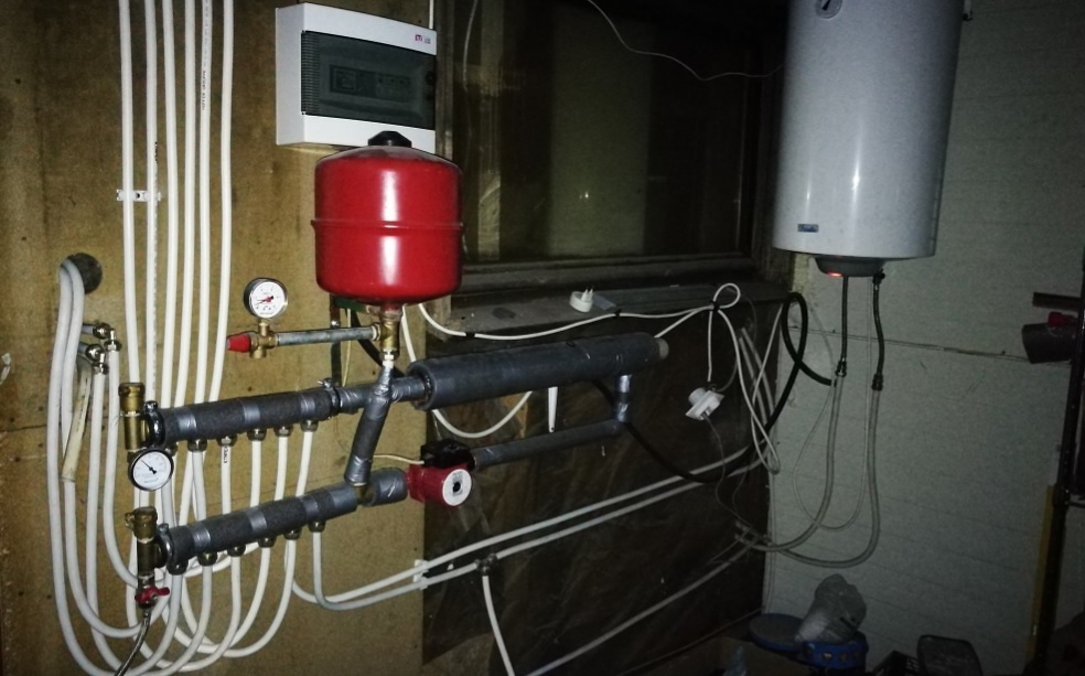

Én megnézném a kazánrészt szigetelés nélkül. Horganyoztattad ?

Szia. Van még régebbi képem, amikor nem volt rajta kabát. Nincs horganyoztatva. Sima mezei udvaron lelt kerítéscsőből van.

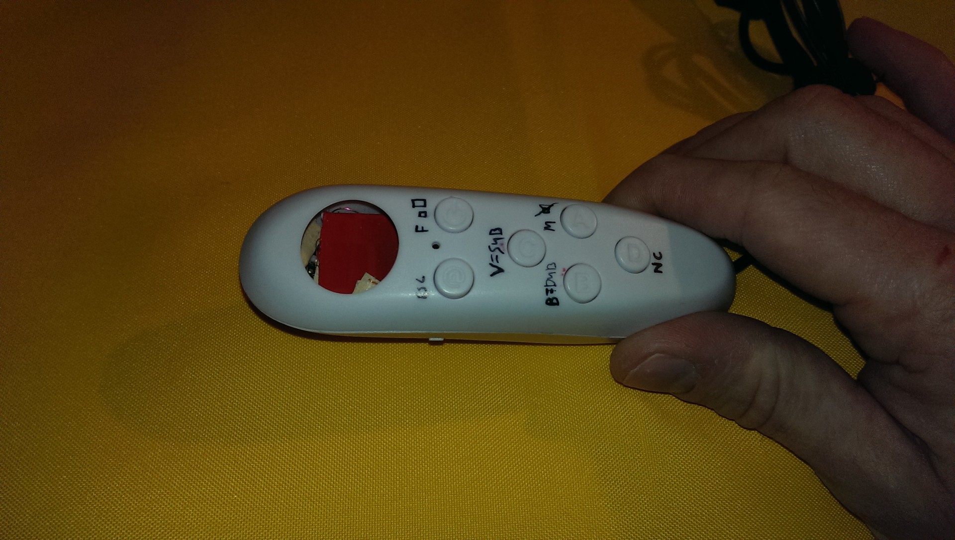

Üdv mindenkinek.
Nem nagy szám, biztos mások is csináltak már ilyet, de gondoltam megosztom.
Igazából csak átdobozolás, de nekem minden pénzt megér.
A történet ott kezdődött, hogy elegem lett a Laptop előtt görnyedésből, mikor a számomra kedvenc, vagy csak érdekes sorozatok legújabb, még csak feliratos részeit nézem.
Régebben ilyenkor előre hajoltam, és amilyen gyorsan csak tudtam "püföltem" a szóköz billentyűt, hogy a gyorsan változó feliratokat el tudjam olvasni.
Mit tehettem, vettem egy vezetékes billentyűzetet, visszarajzoltam a fóliákat a nyákig, majd beépítettem egy VR-Box távirányítójának a dobozába.
A távirányítót nem használtam mert elemes, amit ki nem állhatok, ráadásul így, egy jobb célt szolgál szerintem.
A lyukba a tetején majd belefaragok egy Szelenit golyót, amit alulról megvilágítok egy színváltós leddel.

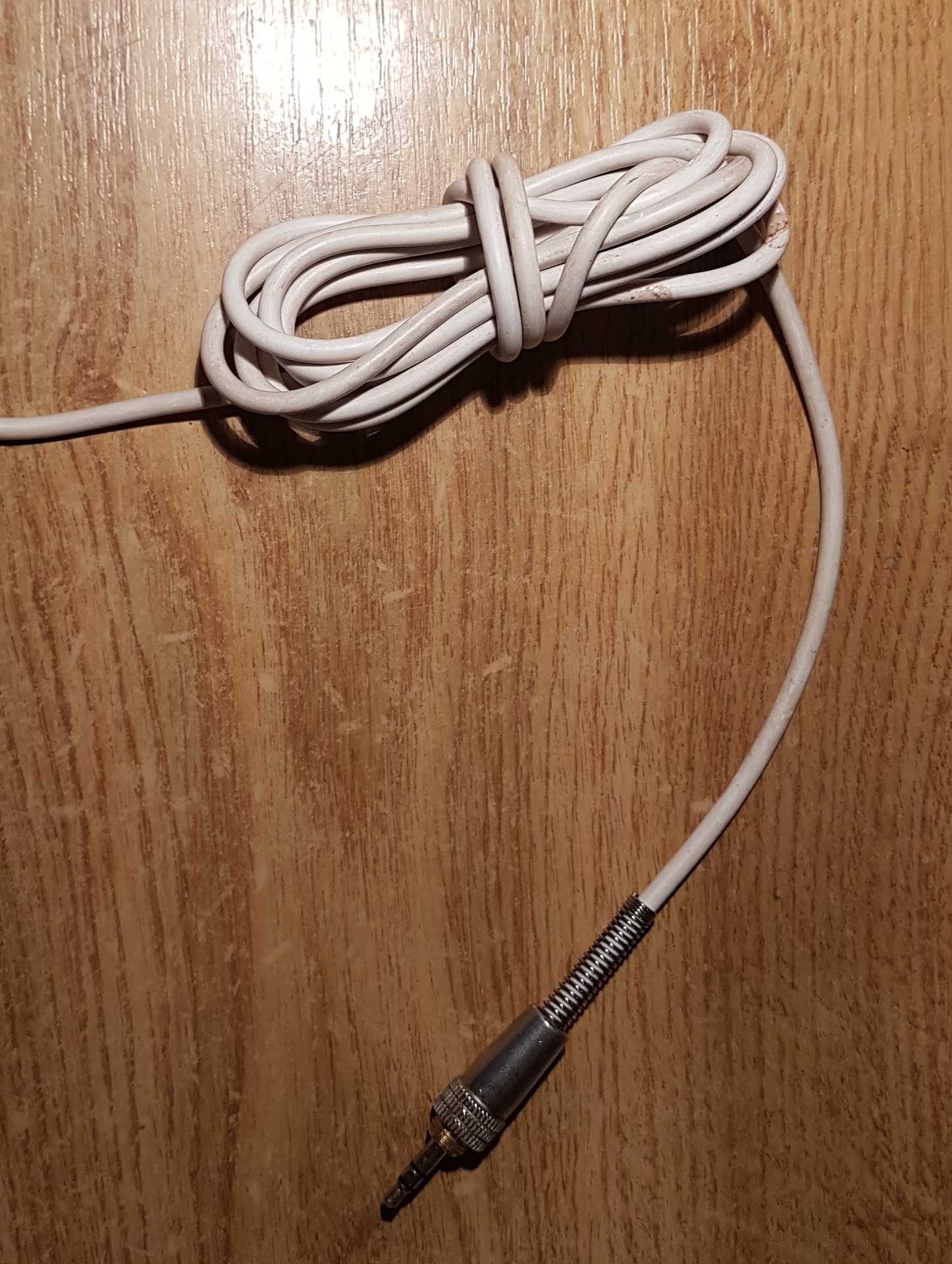

Majd elfelejtettem.
Nem elektronika, de bizonyos módon kapcsolódik hozzá.
Nálam véget vetett az idegtépő gubancoknak.
Anyaga Afrikai fekete fa (Blackwood).

A nélkül, hogy csorbítani akarnám az ötletedet kérdezem: Milyen előnyt ígér a mellékleten lévő "famentes" változathoz képest?
A hozzászólás módosítva: Feb 21, 2019
(#) igor4122 válasza Alkotó hozzászólására (») Feb 21, 2019 /
Nem csúszik szét.
Az a hossz marad végig amit beállítottam.
