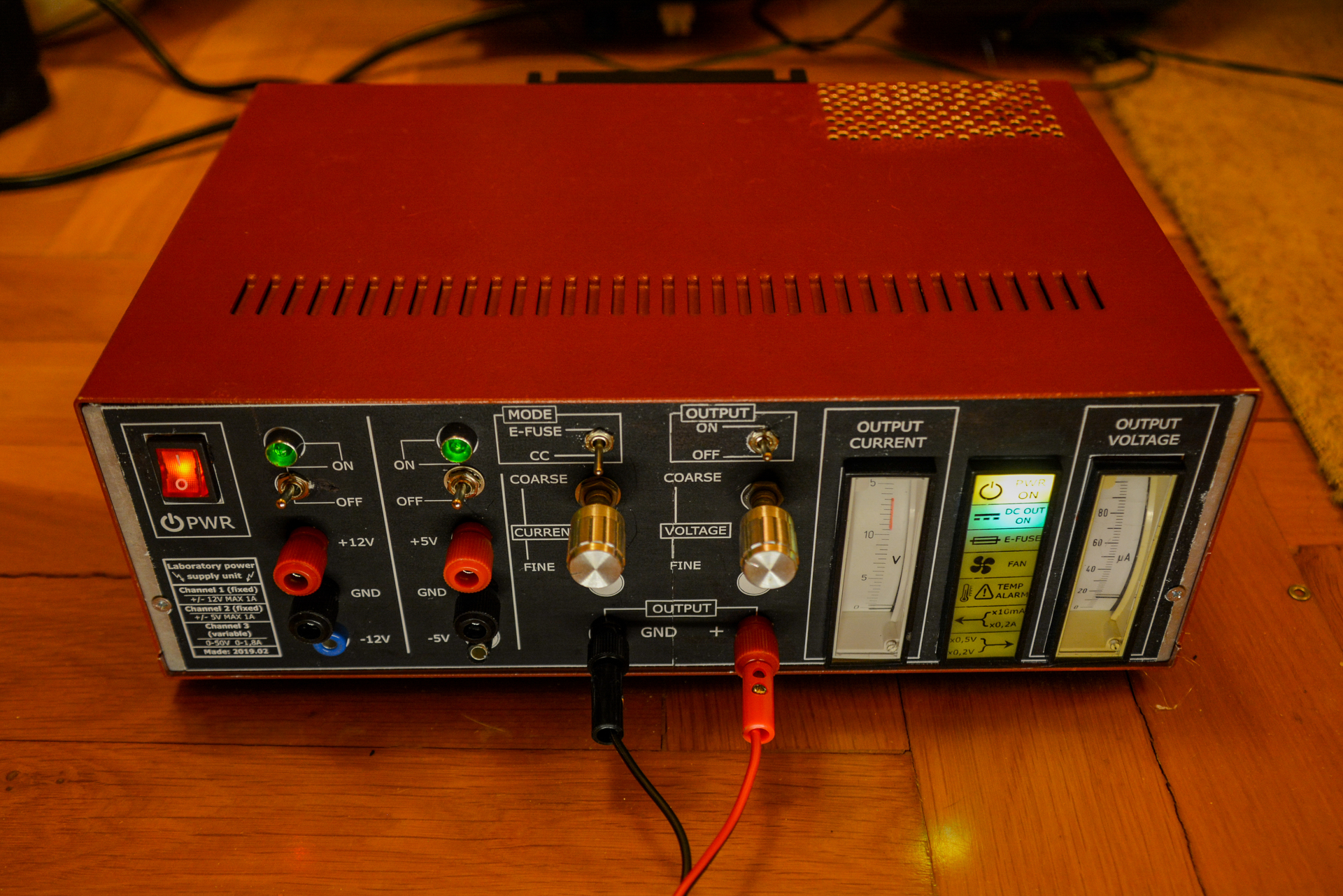

Bár még nincs teljesen kész (amatőr készüléknél egyáltalán van "kész" állapot?), de mivel már teljesen funkcionál, megosztom.
Megépítettem én is a Proli007/Alkotó féle LPSU50V3A-t. Amit tud: +/-12V és +/-5V 1A szimmetrikus kimenet 0-50V és 0-1.8A közt szabályozható kimenet, ez volna az LPSU. Azért csak 1.8A, mert ennyit tud a trafó... Be van továbbá építve az NTC-fan6 is, ez szintén innen a cikkekből van. Amit még nem tud: Akartam bele automata méréshatárváltást, ezt egyelőre elnapolom nyárig, mert közben beindult a 2. félév az egyetemen. Nincs benne továbbá kultúrált kábelezés, illetve az egyik kék banándugó ugyanott van, ahol a finomszabályzó potik. (a boltban...) Az előlapról: életem első maticázós megoldással készült előlapja, úgyhogy erősen hasonlít a reggeli termésre a mellékhelységben... Több helyen felszakadt a matrica, valahol a "festék" repedezett fel, apró foltokban, nem is lett pontos sok helyen, meg oldalt hiányzik 5-5mm. Nem vagyok vele elégedett. Igen angol feliratos, és analóg műszeres, ezért lefogadom, hogy meg fogtok kövezni. Próbáltam az unalmas ledes visszajelzőket valahogy feldobni, ez lett a 2 műszer közt látható nyák lapból készült visszajelzős panel. Hátulról nagy fényerejű ledekkel van megvilágítva, így nappal is jól látható, de nem vakít, mint a képeken, csak a fotógép nem tud mit kezdeni a fényviszonyokkal. A műszerek skálázására se figyeljünk még: a uA mérő által mutatott értéket jelenleg 2-vel osztva megkapjuk a kimeneti feszültséget, a kimeneti árammérő meg csak viszonyítási alapnak jó, teljesen helytelen még a skálázása. Hogy miért osztom meg, ha félkész? Mert őszintén nem tudom, lesz-e készebb valaha. Remélem, azért felvállalható.
Jó lesz ez. Van néhány szokatlan megoldás, de ez viszi a dolgokat előrébb. Hasonló műszert láttam már működni, aminél feltűnően lassan mozgott a mutató. Mintha lassított felvétel lett volna, el is gondolkoztam mivel tudták ennyire csillapítani.
Az E-Fuse és a DC-OFF funkciók működési jellege egymást kizáró, ezért kínálja az egyetlen középállásos kapcsolóval való kiváltást. Mellékeltem én hogyan ajánlom az utánépítőknek.
Összességében nekem tetszik!
Az állapot kijelzőhöz szerintem használj kifejezetten erre készült háttérvilágítás LED modult. Bővebben: Link Az összemosódó fények miatt kicsit olyan "piaci 100 forintos diszkógömb" hatást kelt bennem. És felcserélt V és uA, azt én inkább lekaparnám a skáláról.
A műszerek nem lomhák annyira, pl a Ganzuniv 2-m sokkal lassabban áll be a mért értékre mint ezek.
Az egy kapcsolós megoldáson is gondolkodtam, de végül ilyen kapcsolóim voltak itthon, így ehhez terveztem az előlapot.
Ha tudtam volna, hogy ilyen létezik, 100% hogy ilyennel építem. Hestore-ban szoktam vásárolni, ott nézelődtem, de nem volt ilyen, vagy ehhez hasonló. Elképzelhető, és elég jó esély van rá, hogy kapni fog egy újjáépítést a visszajelzős rész ennek tudatában.
Ja, és normális skálát is kapni fognak a műszerek, ha éppen azzal lesz kedvem szöszölni. A hozzászólás módosítva: Feb 21, 2019
Jó ez így, éppen ettől a megoldástól egyedi. A skálát azt mindenképpen meg kell csinálni, de a többit hagynám így.
Ha egyszer készül másik, akkor a digitális kijelzők használata ígérne előnyöket. Gyors, pontos, kis helyet foglal, nincs leolvasási hiba, lehet színes a szám. Viszont kell neki külön táplálás, és nem feltétlenül a legolcsóbb megoldás.
Nekem tetszik ez a hátulról átvilágított információs kijelzés. Ha nem lenne macerás házilag megcsinálni én is alkalmaznám, mert sokkal jobban néz ki mint egy csupasz LED, és tetszőlegesen elhelyezhető rajta bármilyen felirat, embléma, akármi. Csak precíz kivágás kell neki, meg a szomszédos jelzőtől is el kell különíteni (valami vékony takarólemezzel) hogy ne világítsa meg a mellette (alatta, felette) lévőt is hanem csak az aktuálisat.
Nekem nagyon tetszik. Végre egy igazi "alkotás". Nem az a "jaj, még a csavarfejek is vizszintesen álljanak" típus, ezáltal lesz igazán emberi. A két analóg műszer és a visszajelző egység mindent visz. Egyedi, dögös, ipari, retro kinézetet ad. Sárga vagyok.
Nagyon jó lett. Nem a megszokott dizájn, kitűnik a tömegből. Biztosan jókat fogsz vele mérni! Jó használatot hozzá.

A visszjelzős panelből ez az első darab, amit csináltam, úgyhogy elég amatőr lett, bőven van még rajta mit fejleszteni... Az egyes ikonok közt van ugyan elválasztó lap, de így is atlátszik az egyik fénye a másikba. Mondjuk a valóságban jobb a helyzet mint a képen...
Szép műszer, egyedi!
![]() Az "output current" a kimenetei áramerősség, az "output voltage" a kimeneti feszültség. Nekem furcsa , hogy a feszültségnél uA van. A hozzászólás módosítva: Feb 22, 2019
Tetszik, gratula.
És ha a lámpák közé fekete elválasztó lapokat ragasztanál akkor még jobb lenne.
Olyan mint egy flippergép, tetszetős.

Igen, mert mint írtam, skálázás még helytelen, de a műszerek a felettük lévő feliratnak megfelelően mutatnak. Előbb utóbb csinálok hozzájuk megfelelő skálát is.
Van közöttük elválasztó lap.
