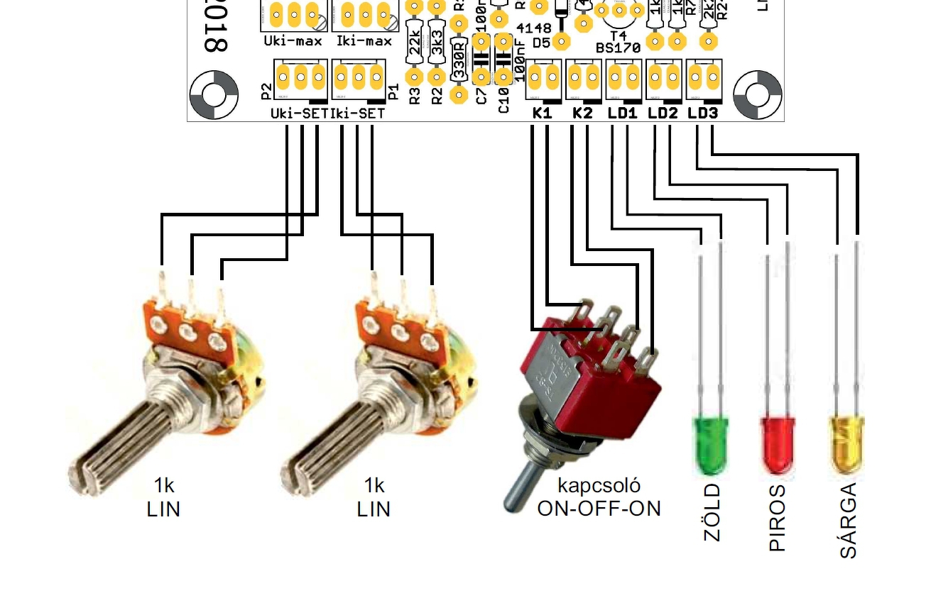

Jó lesz ez. Van néhány szokatlan megoldás, de ez viszi a dolgokat előrébb. Hasonló műszert láttam már működni, aminél feltűnően lassan mozgott a mutató. Mintha lassított felvétel lett volna, el is gondolkoztam mivel tudták ennyire csillapítani.
Az E-Fuse és a DC-OFF funkciók működési jellege egymást kizáró, ezért kínálja az egyetlen középállásos kapcsolóval való kiváltást. Mellékeltem én hogyan ajánlom az utánépítőknek.

(#) gernerakos válasza Alkotó hozzászólására (») Feb 21, 2019 /
A műszerek nem lomhák annyira, pl a Ganzuniv 2-m sokkal lassabban áll be a mért értékre mint ezek.
Az egy kapcsolós megoldáson is gondolkodtam, de végül ilyen kapcsolóim voltak itthon, így ehhez terveztem az előlapot.

(#) Alkotó válasza gernerakos hozzászólására (») Feb 21, 2019 /
Jó ez így, éppen ettől a megoldástól egyedi. A skálát azt mindenképpen meg kell csinálni, de a többit hagynám így.

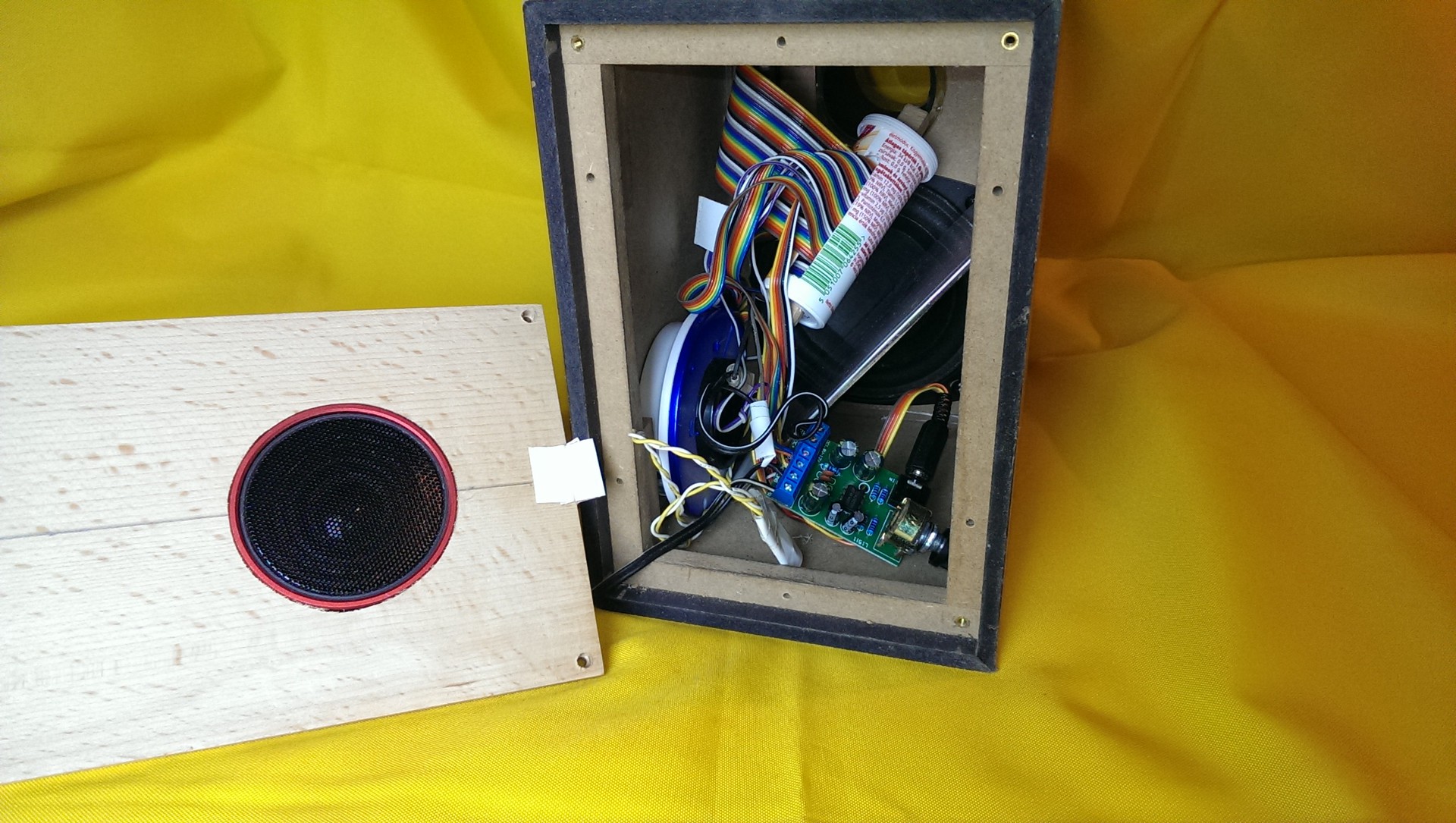

(#) gernerakos hozzászólása Feb 22, 2019 /
Köszönöm a dícséreteket.
A visszjelzős panelből ez az első darab, amit csináltam, úgyhogy elég amatőr lett, bőven van még rajta mit fejleszteni...
Az egyes ikonok közt van ugyan elválasztó lap, de így is atlátszik az egyik fénye a másikba. Mondjuk a valóságban jobb a helyzet mint a képen...

Nálam pedig ez (képeken), csak még nem tudom hogy teszem rá a fülemre.
Viccet félretéve, nekem is volt, meg persze van is Brútuszom, csak még nem találtam meg az igazit, valahogy mindnek ami elérhető áron van kicsi a szivacsa, ami miatt kényelmetlen.
Emiatt épp tegnap gondolkoztam el azon, hogy a Zalman ZM-HPS300 fejhallgatómba (aminek egyébként elég jó a hangzása, csak a vezetéke vacak), ha nagyon állat kedvemben leszek, beépítem a Platronics M25 fülesemnek az elektronikáját.
Csak mono lenne, de egy próbát megér.
Fából fejhallgatót, ez érdekel.
Vannak róla képek a topikban?
