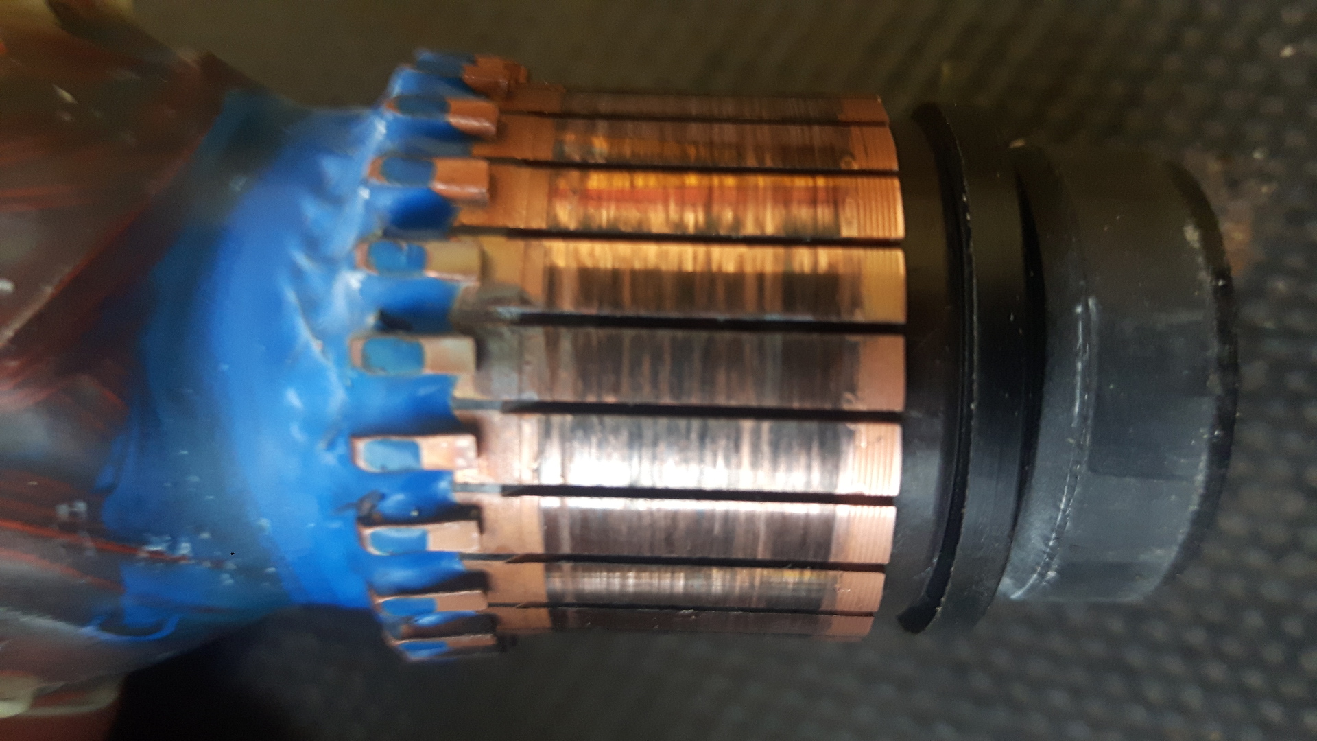

Készítettem pár képet. A szénkefék érintkező felülete elég csíkos nem sima. Két helyen találtam kis égést a kommutátoron. Az első csapágy is mintha lógna egy kicsit. Az lehet, hogy a szénkefék nem belevalóak? Ha "betolom" működik, épp csak egy pici mozdításra van szüksége.
Csapágy nem lóghat: csere, vagy a ház/fészek kihézagolása trombitalemezzel. A kefe nem igazán belevaló, de kommutátorszabályzás (eszterga, vagy csiszolás,-400-tól, polírozásig), kefebecsiszolás, kefeház-tisztítás után jó lehet. Kommutátorszeletek közt kipucolni min. 0.5 mm mélyen. Rúgóerőt növelni kissé: kiszedés után óvatosan összehúzni a rúgót (zárt helyzetben összefogni, pihentetni).

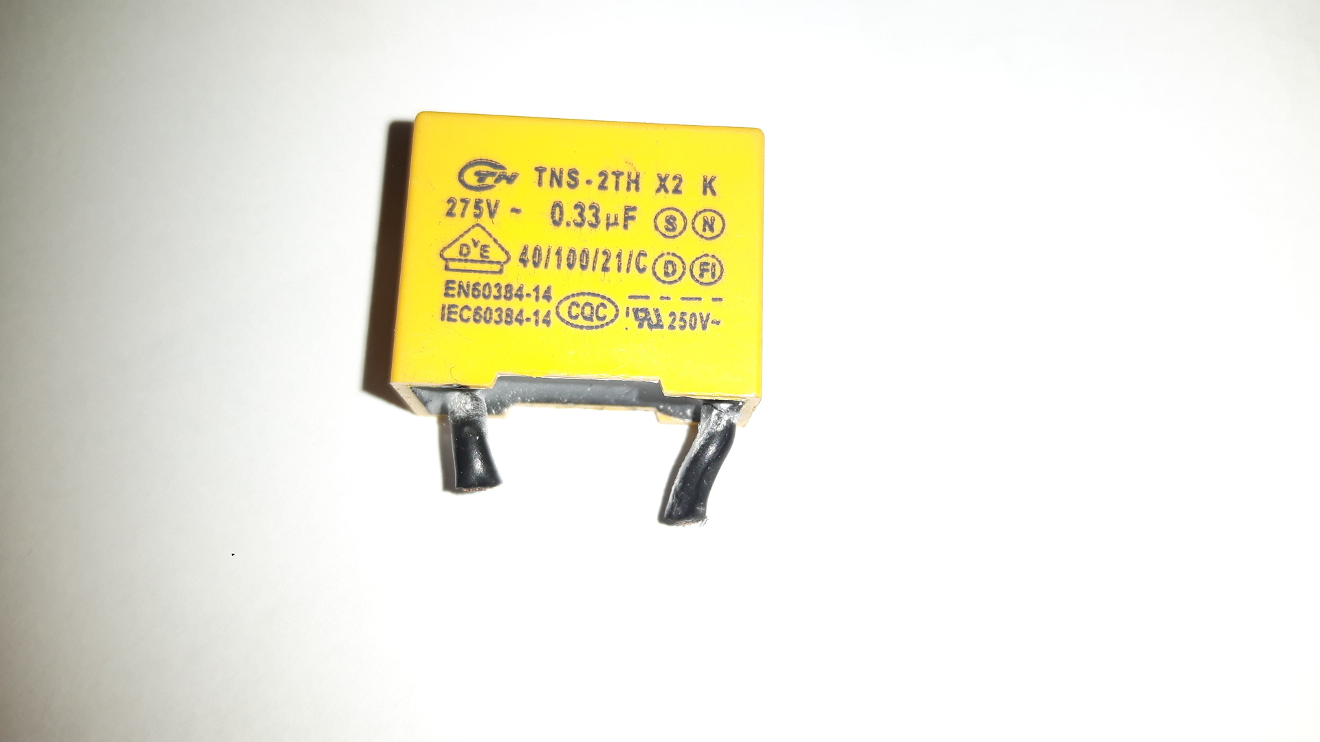

Nagyon köszönöm mindenkinek aki hozzászólt. Újra működik a gépezet. A sárga színű kondenzátort cseréltem ki, és az első betolás után már magától indult(gondolom feltöltődött). Azóta indul szépen. Azért még kicserélem a csapágyakat meg a szénkeféket, hogy egy jó darabig csak használni kelljen. A hibás alkatrészt csatolom.
Ez egy zavarszűrő kondenzátor, ami nem okozhat indítási zavarokat.

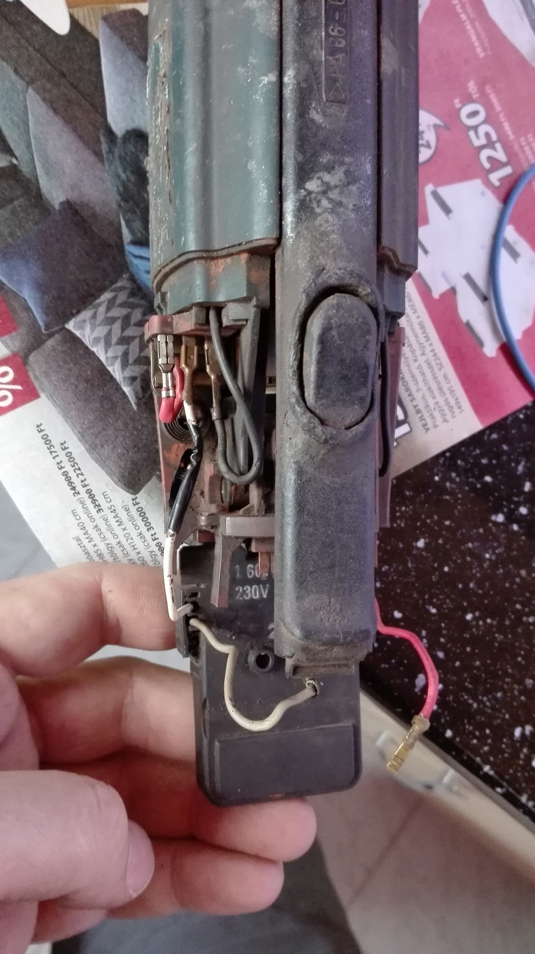

Adott egy békebeli kék Bosch GWS 14-150C sarokcsiszoló. A gép egyszer csak megállt. Átnéztem benne mindent, én a fordulatszabályzóra gondolok, hogy megadta magát. A kérdésem az lenne, hogy ezt a 1 607 233 052 típusú elektronikát kiiktathatom valahogy? Egyszerűen sehol sem szerezhető be. Ha igen, hogy érdemes kiiktatni? Két vezeték direkten a hálózati fázisra és a 0-ára csatlakozik, egy vezeték a két vezetékes szénkefére (nem volt szakadt a két szál), egy vezeték az ellentétes oldali szénkefére direkten és van egy csatlakozó 2 kivezetéssel rajta, amik nem tudom merre indulnak. Szeretném valahogy megmenteni ezt a sarokcsiszolót, mert nagyon jó kis gép. Köszönöm a segítséget!
Nem ugrott ki a kopott szénkeféből egy kis bakelit pöcök?
Nemnem, kipróbáltam azt is, hogy a vékony vezetéket összekötöttem a szénkefe fővezetékével, de nincs változás.
Mivel nem része az átlag szénkefének, van aki nem is sejti miről kérdeztél.
A csatolt képen jól látszik (Iskra KB59), hogy a nagyobb gyárak mit alkalmaznak a gépeik tartósabbá tételére.
Valamikor a 80-as évek környékén volt róla szó az ezermesterben de a márkára már nem emlékszem, talán Black@Decker vagy Bosch gondolta úgy, hogy megvédi a kéziszerszámait az esetleges szénkefe okozta sérülésektől. Hát nem arra haladunk, hogy napjaink élettartam tervezésébe ez beleférjen. Amit szénkefét majd bele lehet tenni abban biztosan nem lesz ez a védelem beépítve. Az pedig, hogy abban a viharvert sarokcsiszolóban is ez a védelem okozott volna megállást .... akkor az igazán megérdemelne egy posztumusz díjat.
Láttam már ilyet, és szépen tönkretette a kommutátort a középső rugós cucc, valahogy mégis átvezetgetett, a motor megyegetett tovább

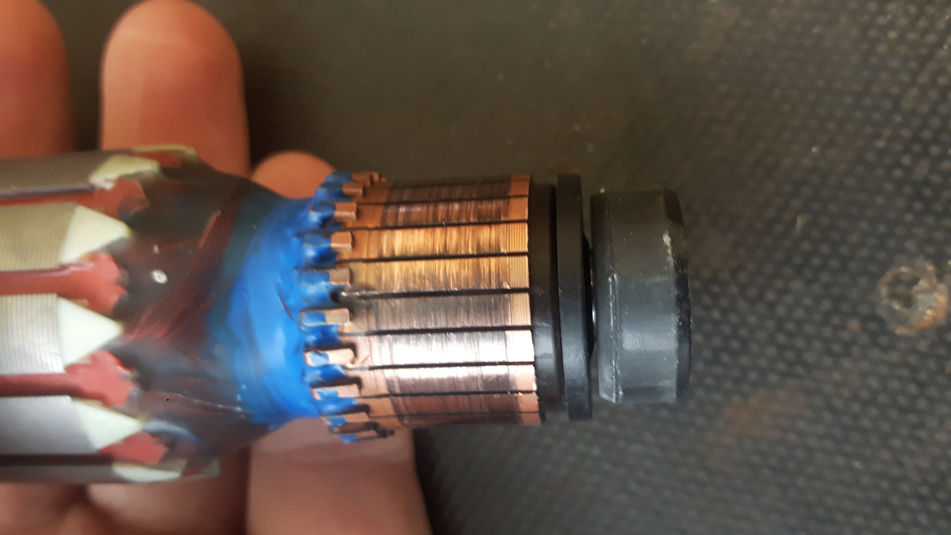

Hozzáértők véleményét kérném, van egy gyárilag is kovácsfújtatónak készült 230 voltos villanymotorom.. egyszer már zárlatosnak tűnt akkor elvittem egy szakihoz, ő elmondása alapján csapágyat cserélt, és a nyomokból láttam hogy a kommutátorok között kitisztította a rést. Most az a tünet jött elő, ha beindítottam nem indult el, ha egy kicsit (egy fával) megpöccintettem a ventillátort, akkor elindult. Ez most ott tart hogy megint levágja a firelét, megnéztem, kitisztítottam a kommutátorszeletek közötti hézagot, még át is csiszoltam a kommutátort (1000 es papírral) de ha áramot adok a gépnek beindul, de azonnal viszonylag nagy szikrázással a keféknél levágja a fi relét (ami sajnos amúgy is nagyon érzékeny) Segítenétek mi lehet a baj? Nem szeretném a motort kidobni, mert amúgy igen jó kis masina.. Mi okozhatja a zárlatot? Köszönettel
A szikrázás és a Fi-relé lekapcsolás arra egnged következtetni, hogy zárlatos a motor álló- vagy forgórésze. Újratekercselés nélkül nem javítható, hacsak nem látható helyen égett át a szigetelés.
Köszönöm szépen, akkor megpróbálok valami tekercselőt keresni
Szia! A jelentős szikrázás az lehet az elhasználódott szénkefétől is és annak rugóerő gyengüléséből, így a keletkező ív a felületi szennyeződésen keresztül lehúz testre és megszólal az FI relé.
Idézet: Ez a jelenség utalhat forgórész hibára is ami menetzárlatos lett és a továbbiakkal is „ha beindítottam nem indult el, ha egy kicsit (egy fával) megpöccintettem a ventillátort, akkor elindult.” Idézet: ez volna a helyzet. A beégett szénkefe és annak rugóerő nyomása is erős szikrázással jár, rossz a kommutáció. Ha nem tudod a keféket kicserélni újakra, hogy így ki tudd próbálni, akkor mérni kellene, ha „ha áramot adok a gépnek beindul, de azonnal viszonylag nagy szikrázással a keféknél levágja a fi relét” Idézet: éspedig a forgórészt, hogy melyik szegmense(i) szakadtak. Ha pedig a forgórész hibás, akkor nem sok értelme van javítani. „egyszer már zárlatosnak tűnt” ![]()

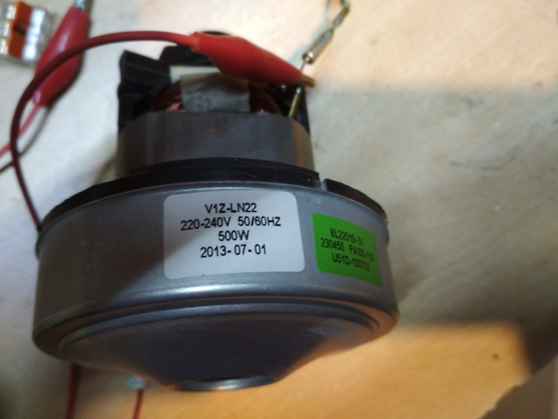

Nemrég került hozzám javításra egy Parkside PAS500 D2-es porszívó. Szétszedés után a motorra szerelt hőbiztosíték szakadt volt, gondoltam csere és kész. Csere után a motor nem indult, ismét elszállt a hőbiztosíték (6A-es). A tekercsek mérés alapján nem zárlatosak, szénkefék jók, kommutátorokon különösebb hibát nem láttam. Próbaképpen megjárattam 24VAC-ról, így szépen jár az áramfelvétel 0.5A körül van. Kipróbáltam soros izzóval 220V-ról, az izzó világít, a motor meg sem moccan. Magában a porszívóban nincs semmi különös elektronika, kapcsoló, zavarszűrő és két darab mikrokapcsoló a fedélen (csak akkor lehet bekapcsolni ha a helyén van a fedél). Elvileg a motor 240V 500W-os. Valaki találkozott már hasonlóval?
A kommutátor réseiből kipiszkáltad a dzsuvát?
Szia,
Azt még nem próbáltam, hétvégén kipucolom.
