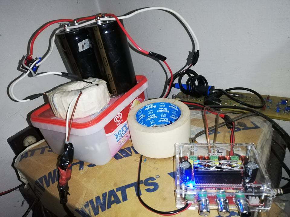

(#) Lacaboy hozzászólása Márc 4, 2019 /
Vettem egy tpa3116d2 ic s 2.1 erosito modult ebayrol. Az lenne a problemam vele, hogy összevissza hangok jonnek a hangszorokon, mintha gerjedne.. tobbfele tappal probaltam.
A sztereo kimenet csak akkor adja ki a zajt ha a potija felvan tekerve de a mely kimenet mindenhogy es magasfrekis hang is hallhato.
Talalkoztatok mar ezzel a problemaval?

(#) zotya1983 válasza Lacaboy hozzászólására (») Márc 4, 2019 / 1
Üdv! Milyen tápegységről hajtod? Én találkoztam ezzel a gonddal, és csak és kizárólag ha kapcsolótáppal próbáltam hajtani, mihelyest trafósan táplálom meg a gond megszűnt...
Többféle pl laptophoz való tápegységgel ami feszültségben és áramban is jó próbáltam de a sistergő magasfrekis zaj nem szűnt. Így maradt a trafós megtáplálás 2 jókora sörösüveg méretű kondérral...

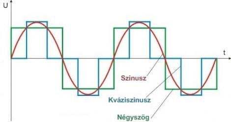

(#) zotya1983 hozzászólása Márc 6, 2019 /
Srácok nem teljesen erősítő téma de van nekem egy szünetmentesem kvázi szinuszos kijárattal ami még nem is gond,de sajnos a pc m tápja pfc áramkörös,ami a kvázi szinuszos négyszöget véleményem szerint próbálgatja szinuszosra korrigálni ezzel ugye túlterhelve az ups t. Van esély a pfc fetek eltávolítására? Esetleg így megelégedne a táp a kvázi szinusszal is...Sőt nem értem ezt a Power Factor korrekciót miért erőltetik minden tápegységbe...

(#) ozpecs válasza zotya1983 hozzászólására (») Márc 6, 2019 /
A pfc nem akar szinuszos jelet csinálni szerintem a kvázi szinuszból, hanem a terhelést tolja el olyan módon, hogy nem csak a szinusz csucsa adja az energiát. Mértünk olyan hálózatot, ahol sok nem pfc-s táp üzemelt cserében na az se volt szinusz , erősen hiányzott a teteje..
(#) tothbela válasza zotya1983 hozzászólására (») Márc 6, 2019 /
Az aktív PFC-s tápok többnyire 400V-ra töltik a primer puffert. Ha kiiktatod a PFC áramkört, akkor csak 300-320V marad. Ezzel nem biztos hogy elmegy a táp.
A PFC használatával lecsökken a csúcs töltőáram, ami a távvezetékeknek, meg a hálózatnak kedvez. Ma már rengeteg egyenáramú fogyasztó van, amit nem elégséges egyszerű egyenirányító+pufferkondi párossal táplálni.
(#) zotya1983 válasza ozpecs hozzászólására (») Márc 6, 2019 / 1
Igen de a ényegi része ugyanaz lesz,a tolás miatt az áramfelvétel nő..
(#) zotya1983 válasza tothbela hozzászólására (») Márc 6, 2019 / 1
Én ezt értem, ez csak egy korrekciós áramkör, de álítólag iiktatható, ugyanis ezek már 190V AC betápról eljárnak... Valami hasonlóra gondolok a jelalakban... Tehát azt a trapézt próbálja "simítani a pfc, miközben agyonterheli az upst ami ennek hatására lekapcsol.
A hozzászólás módosítva: Márc 6, 2019
A pfc-s táp a 190V-ból is 400-at csinál, majd erről üzemel tovább. Mivel a pc táp egyenfeszültségről is elmegy, olyat meg lehet próbálni, hogy a táp elé teszel egy átalakítót. Ez nem más, mint egy diódahíd, meg egy 100-400µF szűrőkondenzátor. Ezzel tulajdonképpen egyenfeszültséget kap a pc táp, viszont így a pfc nem csinál mást, mint a bemenő egyenfeszültséget megemeli 400V-ra. Az átalakító diódahídja elé valami áramkorlátozó kellene, például egy 5-10 Ohmos NTC. A táp átalakítása nem biztos hogy jó gondolat így elsőre.
Átmegyek oda.A Snubber "NTC" miért kell korlákéntt?Arra gondoltam Mivel a korrekciós kör párhuzamosan van a táppal, egyszerûen ki kell forrasztani a FET-ek lábait és ennyi... Az én tápomban 4 db egyforma fet van, 2db tartozik a PFC-hez
Azért kell NTC vagy pár Ohmos ellemállás, mert bekapcsoláskor azért van valamekkora áramlökés, és ne az UPS reléit égesse el.
