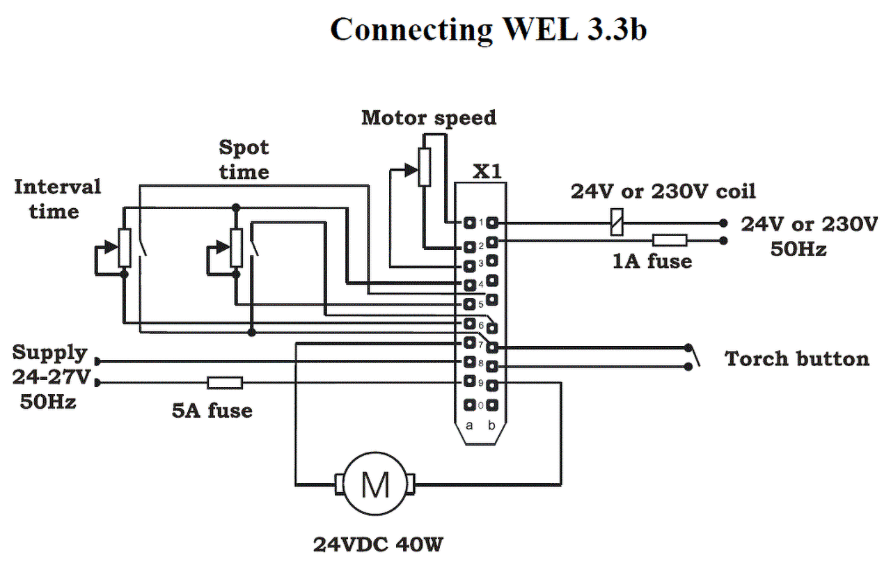

Kaptam egy Einhell SGA 145 turbo hegesztőt javításra, amiben minden szanaszét volt berhelve. Az egyenirányító híd már buherálva volt, nem igazán tudom kivenni hogy milyen tipusú diódák voltak benne,de generátor diódáknak tűnnek. Ezeket milyen tipusúakkal lehetne helyettesíteni? Van egy W10E vezérlő panel benne, amiből hiányzik egy relé. Ez milyen feszültségű,tipusú lehetett? Valamint hol találok hozzá egy olyan rajzot,amin egyértelmű hogy a vezérlő panelen mit hová kell kötni? Esetleg javított már ilyet valaki és lenne hozzá egy komplett rajza? Előre is köszönöm.
Helló! Ha visszalapozol, találsz a W10E panelról kapcsolási, valamint bekötési rajzot is (valahol az első harmad körül) A relé ha jól emlékszek 24V.-os, régi, jó panel, remélem a fólia felőli oldal nincs tönkre téve, kár lenne érte. A diódákkal kapcsolatosan néhány oldallal korábban szintén találsz ajánlást. Sok sikert!
Itt a kért rajz (azt hiszem mpisti tette fel ide régebben)
Szerintem is nagyon jó kis vezérlés. A hozzászólás módosítva: Ápr 1, 2019
Köszi a rajzot. De a sok csatlakozó közül hogy tudom kikeresni hogy mit hová kell kötni? Találtam bekötési rajzot Bővebben: Link, de nem vagyok benne biztos hogy hozzá tartozik. Pláne hogy a panelen "a" és "b" jelölésű csatlakozók vannak, a bekötési rajzon viszont nincs jelölve hogy a számok melyikhez tartoznak
Rajzot és műszert a kézbe.15 perc meló és már meg is lesz.
A W10 kártya kivezetésekre gondolok,de az egész gépre is érvényes (csak kicsit több idő ráforditással) Ez a módszer a leg biztosabb. A hozzászólás módosítva: Ápr 2, 2019

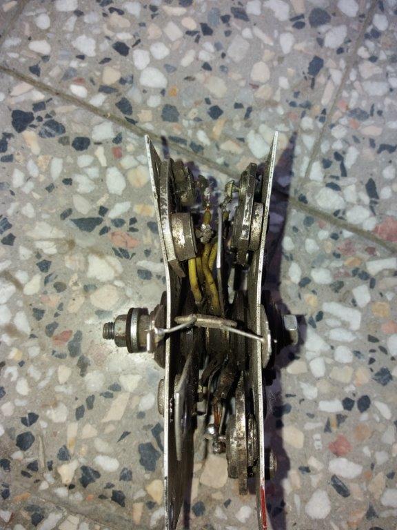

Alakulunk alakulunk. Ki hajítottam a gyári előtolót az Einhellből. Sikerült némi segítséggel hozzájutnom egy nagyon komoly előtolóhoz. Már csak a villamos szigetelését kell megoldani, valamint a vékony vaslemez merevítését, amiből a gép belső teteje van.
Ez volt a kiindulási alap. A második képen látható, hogy mekkora eltérés van a két tolómű között. Kellett vágni bőven.
Na ez a második már valóban tolóműnek nevezhető
Egyébként a vicc az, hogy ha nem lenne sok alkatrésze műanyagból és a görgői nagyobbak lennének, talán ebbe a gépbe egész elfogadhatóan tudna dolgozni.
Létezik ebből kis tolóból is normális minőség. Az én saját gépemben is olyan van, évek óta használom, soha nem volt semmi baja, tökéletesen tolja a huzalt, pedig kínai.
Gondoltam hogy meg lehet jobban is csinálni. Nem minden gagyi ami Kínából jön, csak oda kéne figyelni a gyártásra.
