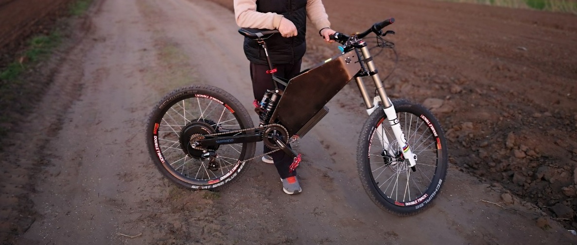

Múlt hétvégén elkészültek az új elektromos bringáink. (sajátok)
84v 28Ah-os Tesla aksikkal, 50A 18FET-es vezérlővel, normál körülmények közt 150-200km-es hatótávval, extrém körülmények közt 80-120km hatótávval rendelkeznek. Mind kettő egyforma, csak színűkben különböznek. A kerékpárok nem tartalmaznak elektromosságban egyedi fejlesztéseket, jelenleg minden elektromos berendezés gyári alkotó elemekből lett összerakva, főként a biztonságos töltés és balanszírozás miatt. Később tervezek majd rá egy saját fedélzeti kijelzőt, mert a gyári elég gagyi. A főbb vezérlési beállításokat telefonon keresztül lehet elintézni, és a cellák balanszírozását is telefonos alkalmazáson keresztül lehet követni. A kijelző mutatja az aktuális sebességet, megtett távot, a még megtehető távot, össz megtett távot, pillanatnyi áram és teljesítmény felvételt, legalacsonyabb és legmagasabb cella feszültséget és az átlag cella feszültséget. Külön képes mind a 20 cellát megmutatni, és egyéb hőmérsékleti adatokat. A kerékpárok teljes főváza és burkolata saját gyártás, FOX40 első teleszkópok, FOX 240-es központi teleszkópok, shimano váltók, Magura fékek...stb A kerékpár össz súlya ~ 36Kg. Az akkumulátor test 160db 3.7V 3500mAh li-ion 18650-es tesla elemből tevődik össze. A motor típusa MXUS 3K turbo, utcai használatra is kiváló, de ahhoz inkább egy könnyebb kivitel lenne jobb. A motor legjobb tulajdonsága, hogy nem fog, így kellően könnyedén lehet hajtani a kerékpárt. Így hirtelen ennyi jutott eszembe. A hozzászólás módosítva: Márc 14, 2019
Szuper. A súly az kicsit aggasztó. Nem vagyok grammániás de ez azért már nehéz. A kijelző is jó lenne , de a sok nulla, olvashatatlanná teszi.
. Profi vagy, le a kalappal!!!
Köszi.. Sajnos a motor és az aku elég nehéz, a súly nagyját ezek teszik ki. Ez van, nincs mit tenni. A kijelzőt cserélni fogom, remélhetőleg jobb és szebb lesz mint ez a mostani.
Profi nem vagyok, de jól esik a pozitív visszajelzés.. Köszi.. |
