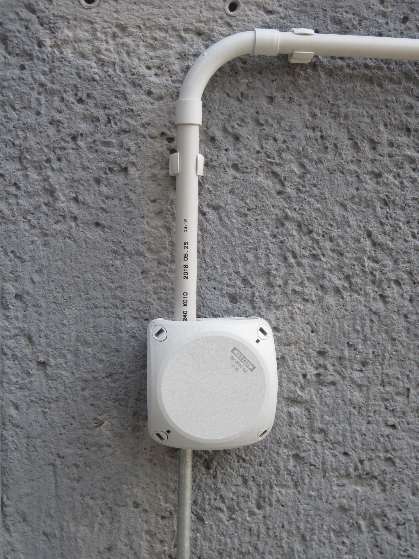

(#) szabowo válasza ötfelezős hozzászólására (») Márc 15, 2019 /
A fogadószekrényt és az EPH-szekrényt, benn a 3 fázisú biztosítékot, és klf. kábelt.
Nem létezik, hogy nem ismered fel

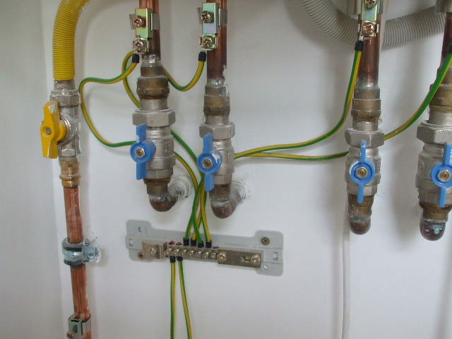

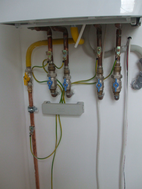

(#) gyuszo válasza szabowo hozzászólására (») Márc 15, 2019 / 1
Az EPH csomópontnak én a kazán alatt találtam jobb helyet.
(#) szabowo válasza gyuszo hozzászólására (») Márc 15, 2019 /
A kisebbik dobozban a földelőszonda és a lakás földelések vannak közösítve.
Ha jól értem a fényképen a a PEN vezető kialakítása látható, valamit a földelőszonda csatlakoztatása.
A kialakítást illetően ne tudok hozzászólni.
Ami a kisebb doboz elnevezését illeti, ne tudom az EPH elnevezés ez esetben helyes volt e részemről.

(#) gyuszo válasza szabowo hozzászólására (») Márc 16, 2019 /
Az 1824-es képen a bal oldali kisebb doboz ( 150x300 ) lesz az EPH csomópont szerintem.
A hozzászólás módosítva: Márc 16, 2019
(#) szabowo válasza gyuszo hozzászólására (») Márc 16, 2019 /
Tudomásom szerit egy EPH sín(csomópont?) lesz a szuterénben, és az lesz kivezetve ebbe a dobozba.
(#) gordonfreemN válasza gyuszo hozzászólására (») Márc 16, 2019 /
Én is azt gondoltam EPH gyűjtőnek.

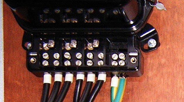

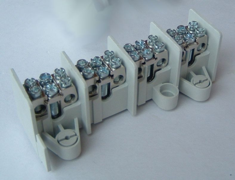

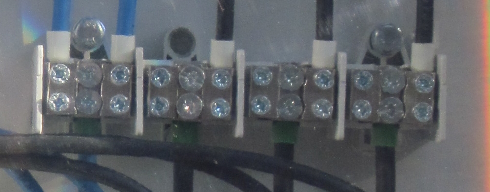

(#) gyuszo válasza szabowo hozzászólására (») Márc 17, 2019 /
Ötfelezős ezzel arra szeretne utalni, hogy a tiéd sajnos nem. Ez ugye még méretlen szakasz ?
Legalább 3 hibát vélek felfedezni. ( plombálhatóság, a sorkapcsok szerelése, fővezetéki sorkapocs 2 csavaros, hosszú érvéghüvellyel, vezeték keresztmetszet változásnál, szétosztásnál túláramvédelmek )
De az elmenő védővezető elrendezése sem szerencsés.
Sajnos hiába a sok nagy doboz, néha a kisebb is több .
A hozzászólás módosítva: Márc 17, 2019
Hasonlítsd össze a két képen a sorkapcsokat. Szembetűnő a különbség.
A 2 csavarosnál az összesre, ami látszik.
(#) szabowo válasza gyuszo hozzászólására (») Márc 17, 2019 /
A kétcsavaros helyett mi kellene?
Semmi, ez az elfogadott, a mérőnél is 2 csavaros a vezeték rögzítés.
(#) gyuszo válasza szabowo hozzászólására (») Márc 17, 2019 / 1
Ha bekötik és leplombálják, akkor rendben.
Be van már kötve, a bekötés alatt mire gondolsz?
(#) szabowo válasza gyuszo hozzászólására (») Márc 18, 2019 /
Valóban szembetűnő a különbség...
Fővezetéki sorkapocs, Kleinhuis
(Érvéghüvely, 10-es 16-os lett felhasználva)
A hozzászólás módosítva: Márc 18, 2019
(#) gyuszo válasza szabowo hozzászólására (») Márc 18, 2019 /
Ha mind a 2 csavar fogja a hosszú érvéghüvellyel, akkor rendben lesz.
