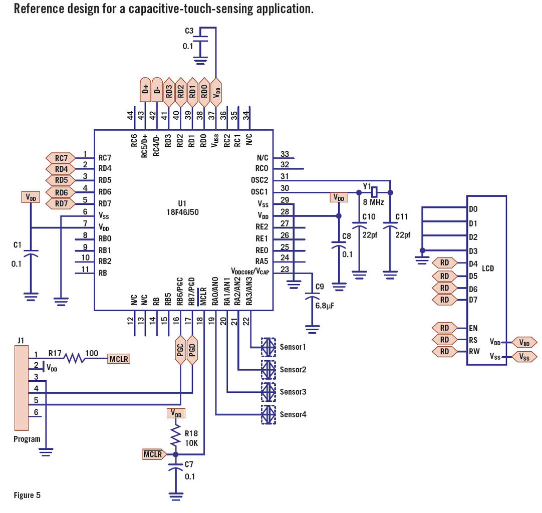

Ráadásul olvasgattam a témában, és találtam mikrokontrolleres kapcsolást, van egy csomó PIC amiben benne van az CTMU modul. Íme a kapcsolás.

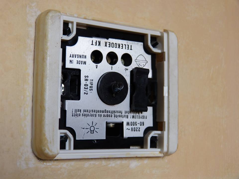

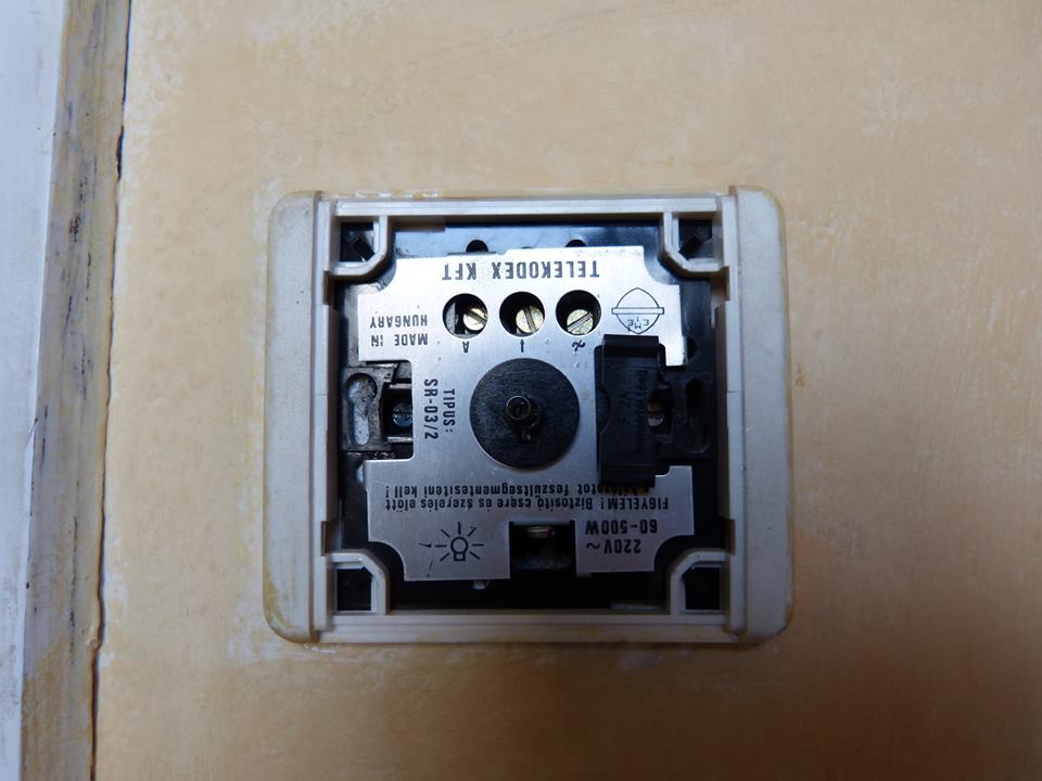

(#) Atomhuzat hozzászólása Okt 23, 2013 /

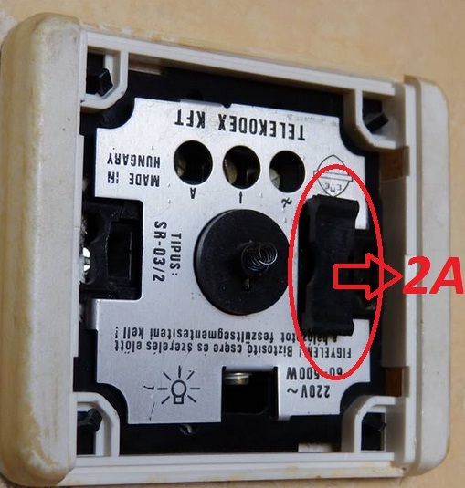

Lenne egy érintőkapcsoló ami nem akar működni. Felkapcsolták és kiégett az izzó, utána bármilyen lett belerakva, egyikre sem reagál.
Hol kéne keresni a zárlatot?
(#) proli007 válasza Atomhuzat hozzászólására (») Okt 23, 2013 /
Hello! Elsőként a biztit kellene benne megnézni nem ment-e ki.. üdv!
(#) Atomhuzat válasza proli007 hozzászólására (») Okt 23, 2013 /
Ezekben külön van bizti? Betudod karikázni a képen,hogy hol van az? :$
(#) vargaf válasza Atomhuzat hozzászólására (») Okt 23, 2013 /
Igen, ezekben van biztosíték. Ott a felirat az alumínium hűtőlemezen, utal a biztosíték cseréjére. Az elektronika a hűtőlemez alatt van, ott van a biztosíték is.
Üdv.: Feri
(#) szamóca válasza Atomhuzat hozzászólására (») Okt 23, 2013 /
Ez a foglalata, amit ki kell húzni, és cserélni a betétet. majd visszanyomni.

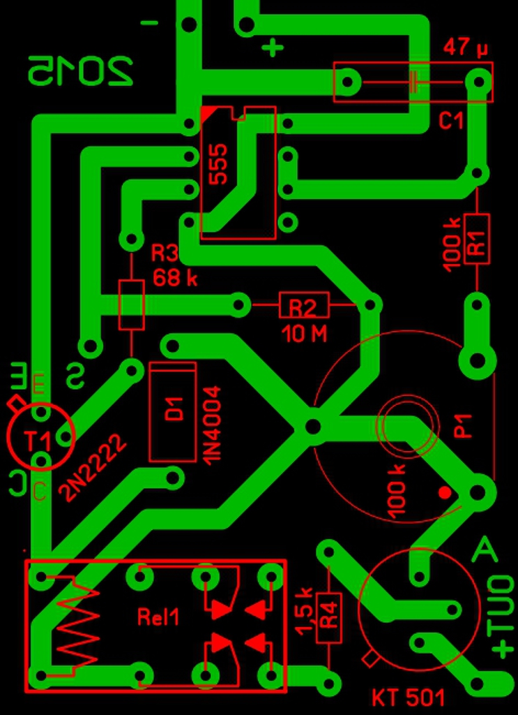

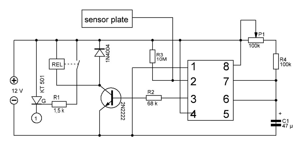

Pár hete a "kapacitív érintéskapcsoló" témában tettem fel kérdést, de javaslat nem érkezett. Időközben sikerült találnom egy egyszerű kapcsolást, amit elkészítettem, és kitűnően működik. Az érintőkapcsoló egy riasztó rendszer része. A rendszerre a tápfeszültséget egy táv jeladóval kapcsolom (élesítés). A próbák során a szenzor egy kb. 15 cm2-es alulemez volt. A szenzor érintésére a kapcsolás kimenetén kb. 5 mp-ig megjelenik a tápfeszültség. Ezt az impulzust egy tirisztorra vezettem, ami a tápfeszültség lekapcsolásáig egy relé után kapcsolt szirénát működtet. A kapcsolást a motorcsónakom védelmére fogom használni, ahol a szenzort a szélvédő alumínium kerete jelenti majd. A kapcsolási rajz csak az érintőkapcsolót tartalmazza, a nyák-terven már a kapcsoló tirisztor is szerepel.
(#) proli007 válasza n0409bp hozzászólására (») Feb 10, 2015 /
Hello! Ha tirisztort használsz, akkor bekapcsolás után az nem kapcsol ki. De a relé - tranyó szükségtelen. Ha az R4 végét (nyákrajzon) egy diódán keresztól bekötöd az 555 3-as lábára, ugyan erre az eredményre jutsz.
A hozzászólás módosítva: Feb 10, 2015
(#) n0409bp válasza proli007 hozzászólására (») Feb 10, 2015 /
Hello! Köszönöm az észrevételed! Hiába, én még amatőrnek is kezdő vagyok. A kapcsoláson már nem fogok változtatni, mert már kiviteleztem, kipróbáltam. Mások viszont hasznosíthatják a javaslatodat. Azt azonban megjegyezem, hogy a tirisztor éppen azt a célt szolgálja, hogy az érintő impulzus után a sziréna folyamatosan, mindaddig szóljon, amíg a távirányítóval megszüntetem az élesítést (elveszem a tápot).

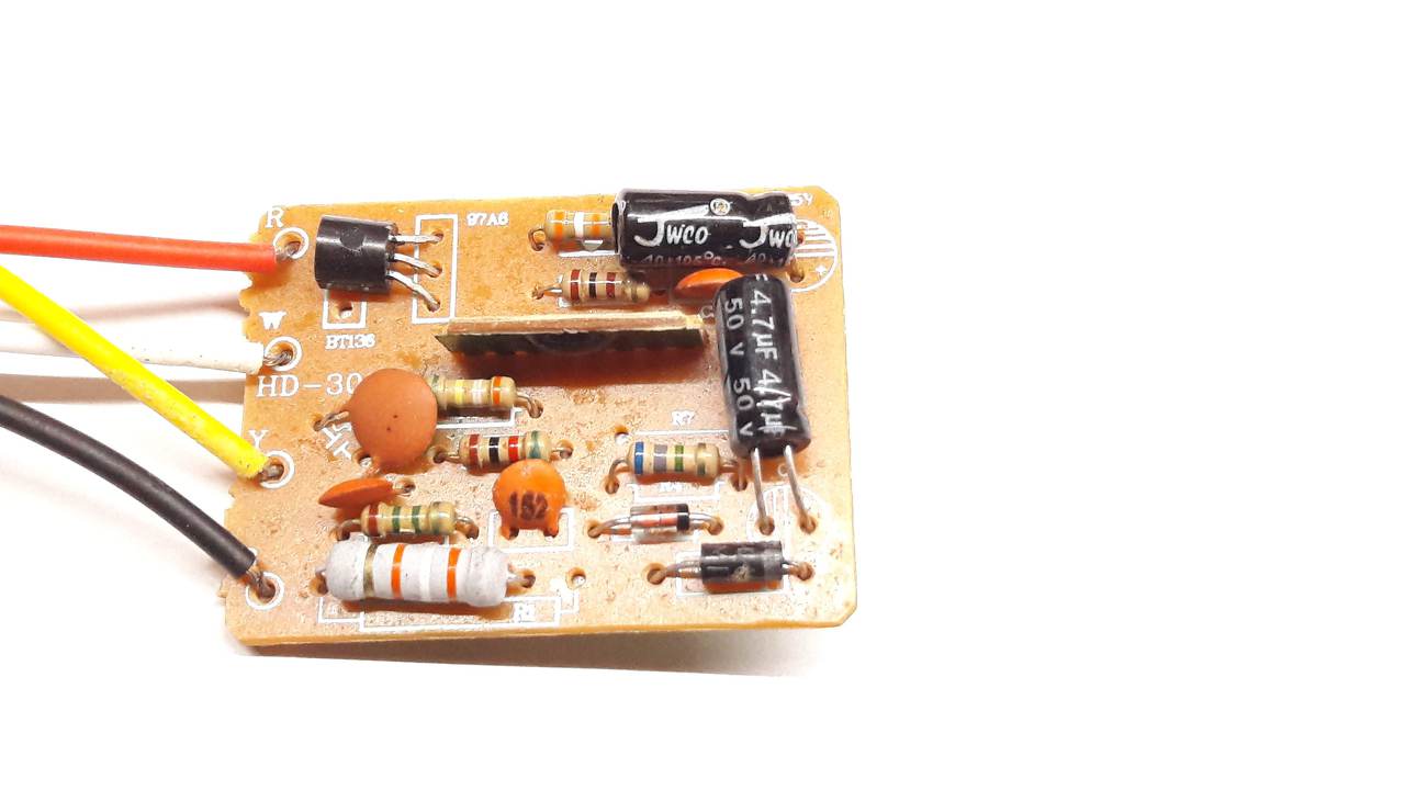

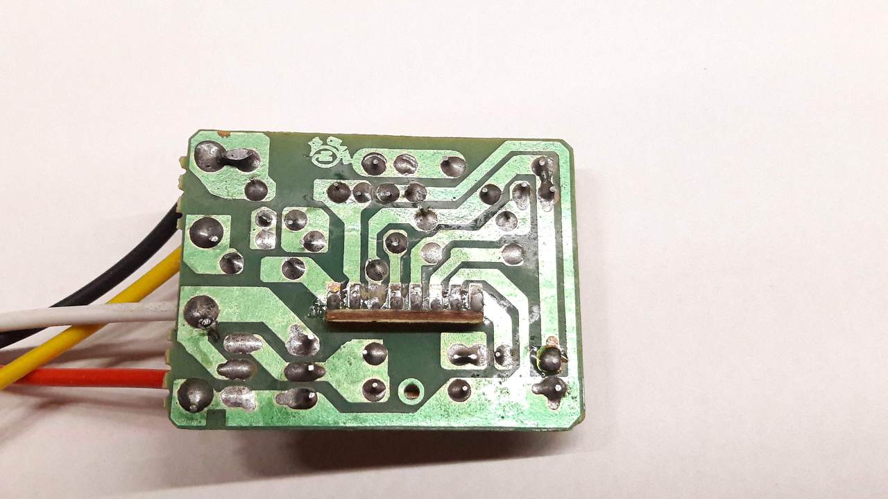

(#) moha8101 hozzászólása Aug 26, 2018 /
Kínából rendeltem egy érintőkapcsolót amibe természetesen bele is kukkantottam.
Az első kérdésem az lenne, hogy ebben a formában biztonságos-e beépíteni.(Pl. nem látok semmiféle galvanikus leválasztást a hálózatról. Lehet hogy nem is kell?)
A második kérdésem, érdemes-e szűrést tenni a kapcsolásba, amennyiben igen azt hova érdemes tenni.
(Van egy rossz -más típusú- érintőkapcsolóm abban találtam 0.22 mikroF-os x2 kondit és egy 1.9 mH tekercset. Tippelem ez volt az LC szűrő benne.)
Maga a kapcsoló egy "klasszik" TRIAC-os megoldás, szerintem a képen jól látszik.

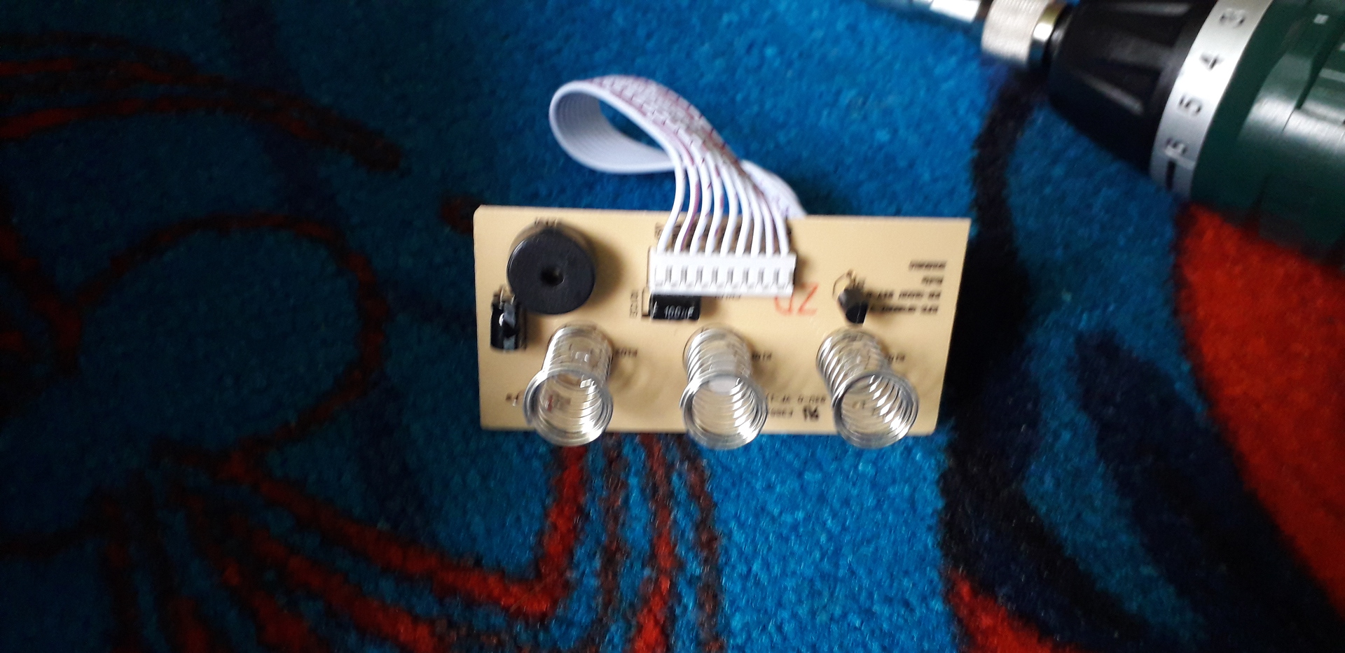

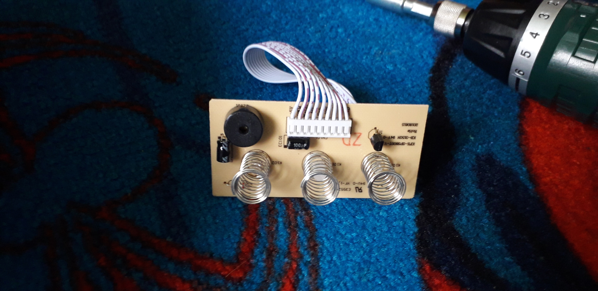

Sziasztok! Van egy készülékem, amin van 3 érintőkapcsoló, és ezeket szeretném vezérelni 3 relével! Hogyan lehetséges ez? Hogy lehet megvalósítani?
(#) Bakman válasza Pgeorge80 hozzászólására (») Márc 17, 2019 /
Mármint a három érintőkapcsolóval a három relét? Milyen relé? Milyen készülék? Milyen érintőkapcsoló?
(#) Pgeorge80 válasza Bakman hozzászólására (») Márc 17, 2019 /
Nem! Ez egy párásító készülék, amin van három érintőkapcsoló. Az egyik a bekapcsoló, amivel a fokozatokat is lehet állítani, egy másik az ionizáló funkció, a harmadik, pedig a melegpárásító!és ezeket a gombokat szeretném kapcsolni egy egy relével! Az érintőkapcsoló, a műanyag burkolat alá van beépítve, tehát gondolom valami kapacitív érzékelő lehet!
(#) Pgeorge80 válasza Pgeorge80 hozzászólására (») Márc 18, 2019 /
A tervem az, hogy egy Nodemcuval tudjam vezérelni a párásító három kapcsolóját, vagyis érintőgombját!

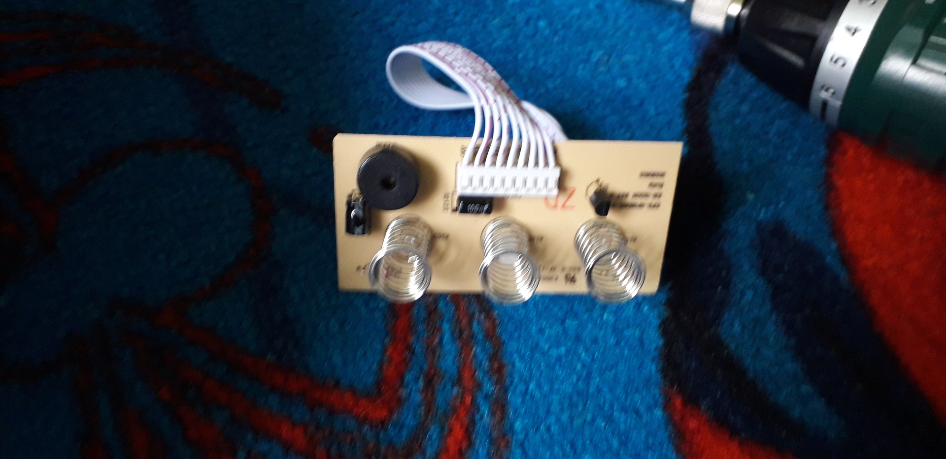

(#) Pgeorge80 hozzászólása Márc 18, 2019 /
És íme így néz ki maga a panel! Ha valaki tud segíteni ennek a megvalósításában, azt megköszönném!
A hozzászólás módosítva: Márc 18, 2019

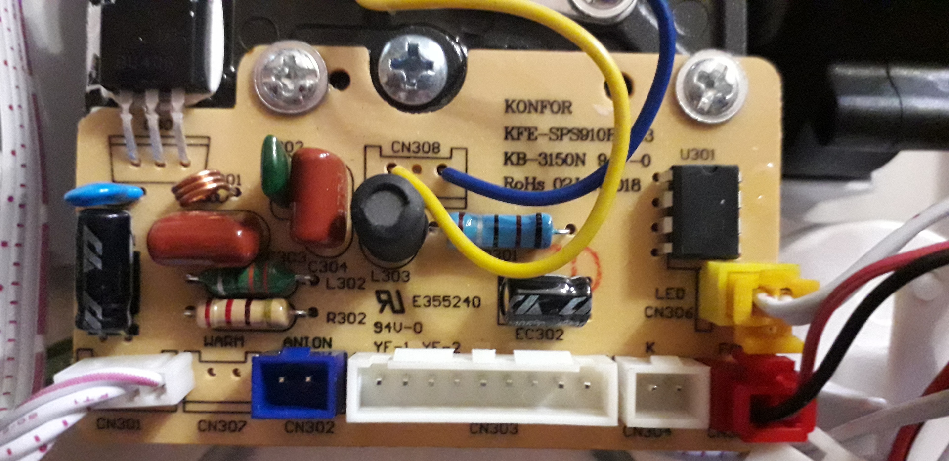

(#) Johnycorp válasza Pgeorge80 hozzászólására (») Márc 18, 2019 /
Szia.
Ennek a panelnak a másik oldaláról tudnál képet készíteni?
Esetleg arról a panelről, amihez ez csatlakozik?
Csak kíváncsiság, hogy mivel is oldották meg az érintőpanelt.
Egyébként a TTP224 (digitális kimenet csatornánként) vagy MPR121 (I2C kommunikáció) megoldás lehet ide. Attól függ, hogy melyik jobb neked majd.
(#) Pgeorge80 válasza Johnycorp hozzászólására (») Márc 18, 2019 /
Szia! Köszi a választ, csináltam képet a panelroól, de minden lényeges alkatrész jelzésnélküli!
