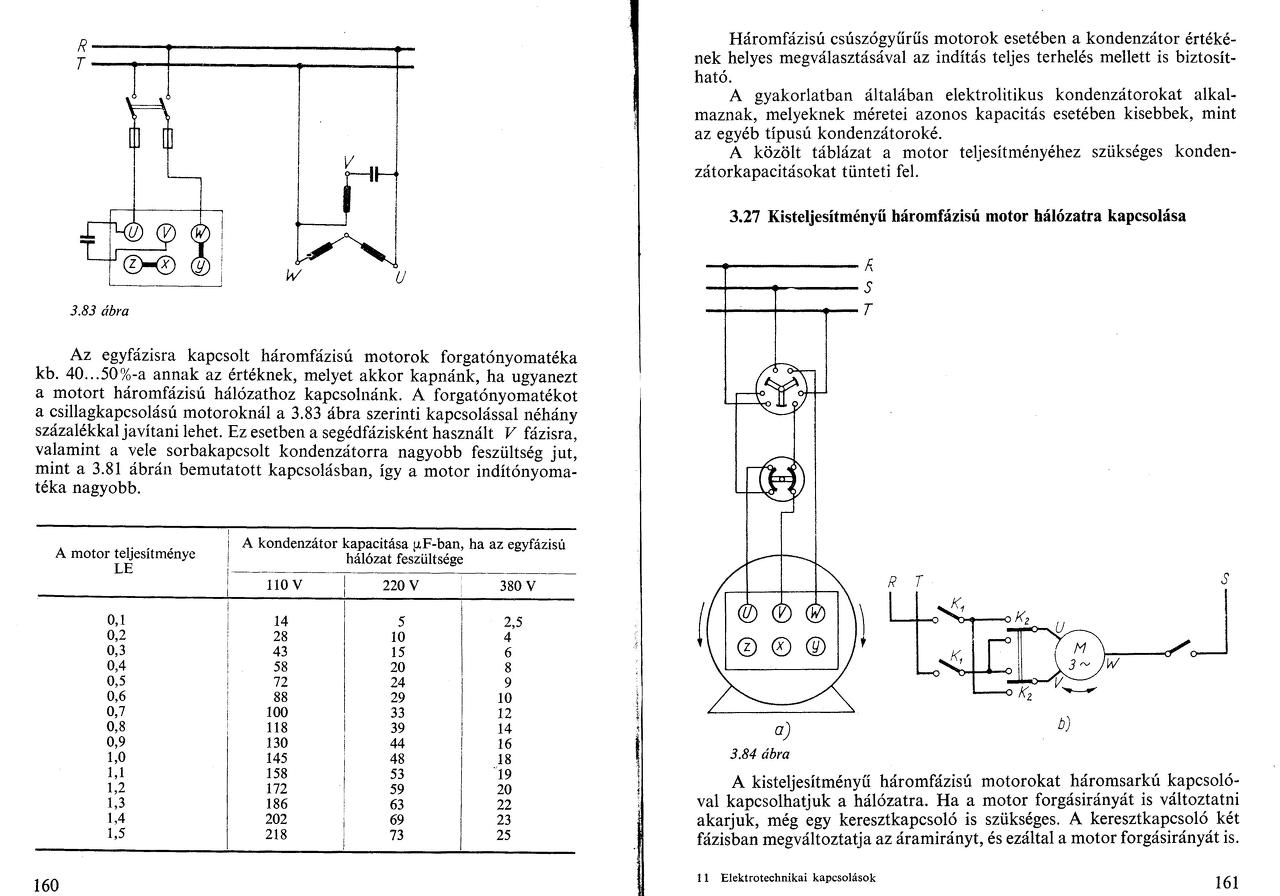

Ez nem lesz egyszerű mutatvány. Ehhez nem találsz konkrét adatot, maximum kísérletezhetsz.
Először kösd be csillagban, legyen a 3 tekercsvég L1, L2 és L3.
Próbáld meg elindítani olyan módszerrel, hogy az L1 legyen a fázis ( 230 V ) és erről az L2-re teszel kb. 40 µF üzemi kondit és melléje nyomógombbal 80 µF-ot, ami indít.
A nulla pedig menjen az L3-ra.

(#) granpa válasza juhos89 hozzászólására (») Okt 30, 2017 /
Itt van a téma képei közt a bekötés, a kondenzátor méretezés, járj el aszerint. Deltában járatható 230 V 1~ról.
(#) granpa válasza ferci hozzászólására (») Okt 30, 2017 /
Ez bevált mutatvány; gépműhelyes barátomnak évtizedekig így működtek a 3~ú gépei, egy nagy teljesítményű, 1~ú "anyamotorról". Kutyát sem érdekelte a jelalak, de jól működtek.

(#) erbe válasza ferci hozzászólására (») Okt 30, 2017 / 2
Ha nem ismersz egy létező alkalmazott üzemmódot, inkább tanulmányozd!
Ha a Kandó mozdony elmegy a fázisváltóval, akkor neked ez elég bizonyíték?
(#) pucuka válasza ferci hozzászólására (») Okt 30, 2017 /
És ott a Ferraris-Arno féle aszinkron fázisváltó, granpa hozzászólásában.

(#) pucuka válasza ferci hozzászólására (») Okt 31, 2017 /
Azért ez egy létező(zett) technológia, nem "láttam valahol" kategória. Az asszinkron fázisváltót szinkron fordulatszám közeli értéken járatni nem egy nagy dolog, csak kell hozzá egy elegendően nagy teljesítményű motor, (a teljesítményéhez képest elegendően kis veszteséggel rendelkező) üresjáratban járatva. Minél nagyobb teljesítményű egy motor, annál kisebbek a relatív veszteségei üresjáratban. (belső ellenállás, súrlódás, stb)
Pedig GPeti1977 hozzászólására válaszoltál, akinek az ismerőse pont ezzel a Ferraris-Arno módszerrel állította elő a három fázist, csak meglehet nem ismerte fel. Amúgy beleillik a topik témájába is.
A segédfázis kondik csak aszinkron gép indulásához kellenek, hogy legyen indító nyomaték. (nem a többi motor segédfázis kondija) Ha már az aszinkron motor felpörgött, nincs is szükség a segédfázis kondira, a segédfázisra se, és ha üresen jár pláne nincs szükség rá, a nyomaték görbe olyan, hogy ha el tudjuk hanyagolni a veszteségeket, igen jól megközelíti a szinkron fordulatszámot. Elérni mondjuk sohasem fogja, mert a szinkron fordulatszámnál nulla a nyomatéka. Az a néhány fok hiba, ami a fázisok között van nem hiszem, hogy sokat számít, legalábbis a gyakorlat ezt bizonyítja. (a Kandó, és a V42 Ward Leonard hajtású mozdonyok segédüzemét (olajhűtés, szellőző ventilátorok légsűrítő) ellátó 3f motorokat is ilyen módszerrel működtetik) A 40 -es, 50 -es években egyszerűen nem volt más lehetőség a fázisváltásra)
Az állandó segédfázisra azért van szükség, hogy ha a motor változó terhelés esetén átesik a billenő nyomatékon, ne álljon le, és újra tudjon indulni. Ez az üzemállapot üresen járó motornál nem fordul elő.

(#) Teaway válasza pucuka hozzászólására (») Márc 10, 2018 /
Vagy a rajz nem oké, vagy a szöveg: két fázis közötti vonali feszültséget (400V) használ, két tekercsen. A kérdezőnek pedig mindössze 1F/230V-ja van.
(#) pucuka válasza Teaway hozzászólására (») Márc 10, 2018 /
Hol láttad leírva, hogy a vonali feszültség 400 V.
Két, nem összefüggő dologról beszélünk.
Az egyik az 1f~ -ból 3f~ előállításának elve, ez egy elég régi dolog, már úgy a 900 -as évek lején ismert volt.
A másik, hogy a nálunk használatos 230 V -os egyfázisú hálózatból hogy lehet háromfázisút készíteni.
Ha a "vonali feszültség" 230 V, mert ugye ez van kérdezőnek, akkor 230 V lesz a Ferraris Arno motor által előállított 3f~ hálózat vonali feszültsége, és akkor a felhasználó a motorját deltába köti.
