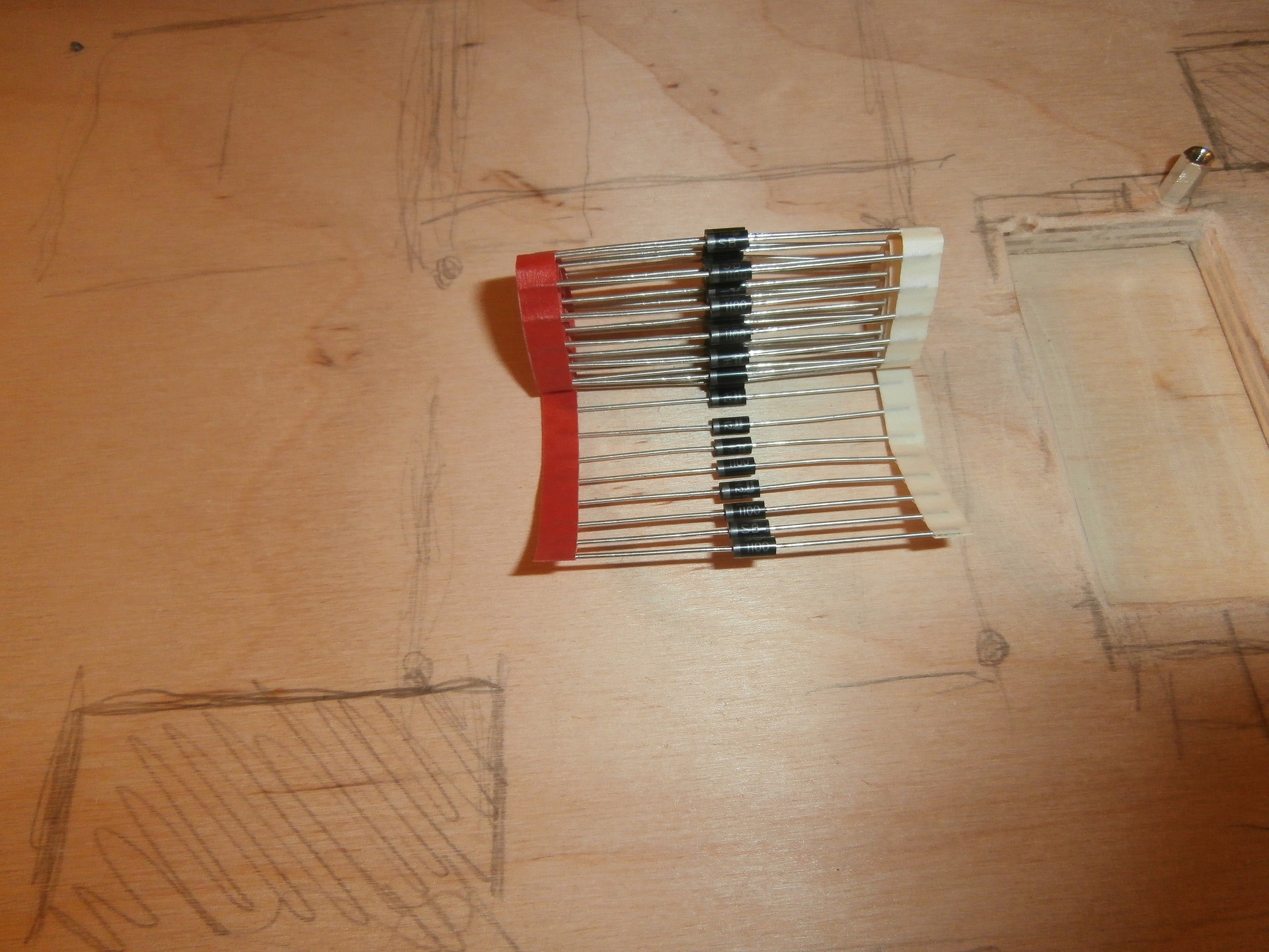

Teltek a napok, és az alkatrész beszállításom akadozik.
A felmerült kérdések azonban aggasztottak.
A két lényeges, hogy nem tartalmaz-e korrekciót a hangfokozat, no meg csak az I2S bemenet (USB port) tud DSD256-ot.
Így hát, ha ideiglenesen is, de nekiláttam az erősítő fokozat cseréjéhez.
Sajnos a Monacor kondik csak egy hét múlva érkeznek meg.
Azért döntöttem ezek mellett, mert a Jantzenek (4 db) nem fértek volna el a készülékházban, mivel a beltéri magassága 50mm.
A szimmetrikus erősítő fokozatnak KT szimmetrikus bemeneti fokozat rajzát használtam fel.
A duál mono kivitelezéshez tartozott az építéseim során szokásos csillagpontos táp is.
Ha nincs az erősítőben Zobel tag ( RC tag a kimeneten), akkor a föld csillagpontokat a hangszórók testpontján szoktam kialakítani.
A helyes csillagpont kialakítás zavarvédettebbé, és jobb hangzásúvá teszi az erősítőt.
A kábelezéshez tömör 1mm-es ezüstözött rézvezetéket használtam.
Ezt fogom a prímér huzalozáshoz is használni dupla szigeteléssel.
Az első tapasztalatok az erősítő csere után egyrészt pozitívak, másrészt kezdődhet megint a türelemjáték a bejáratások miatt.
Ez érinti a kondenzátorokat, és a majd bekerülő OCC silver vezetékeket egyaránt.
De eddig is megállapíthatóak bizonyos előnyök.
Jobb a kivezérelhetőség, a dinamika testesebb, már-már agresszív bizonyos felvételeknél. Nem olyan érces hangú, és barátságosabb a térhatás is.
A panelen, a digi „hangerő szabályzó” hasznos tere úgy 30 fok.
Jelenlegi állapotában benyomásaimhoz tartozik, hogy a régebbi felvételek (CD minőség) nem zavaróan szólnak rajta, és kellemes a térképzésük, ha a felvétel ezt lehetővé teszi.
Szívesen kipróbálnék benne egy Burson V5-öt, de hát nincs még egy pár belőle, és ami van, az stabilan a FH6-300 része immár.
Hát irány a digitápolás módosítása.
