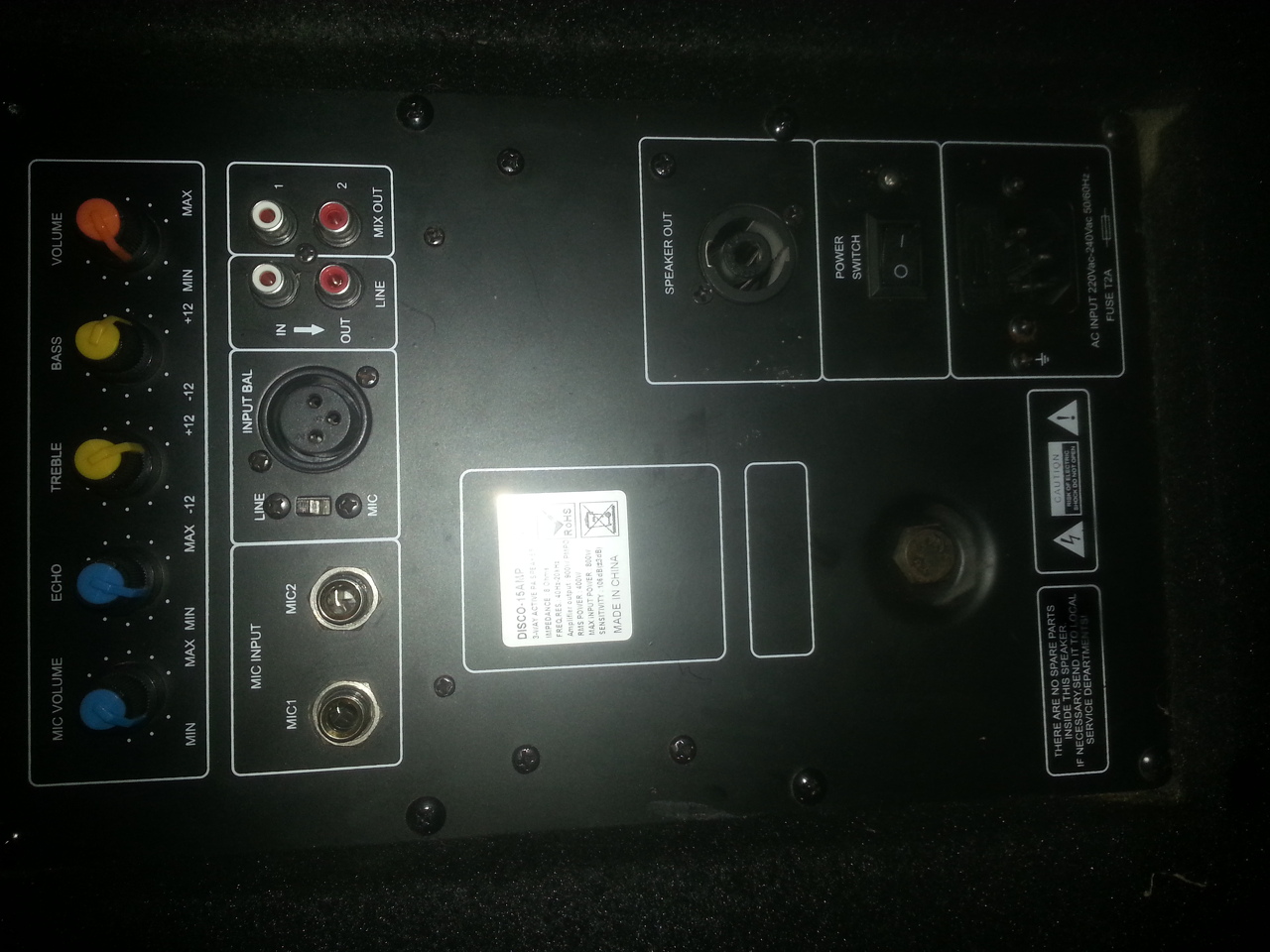

Üdv. Kezdjük az elejéről. Sajnos nem igazán értek az elektronikához. Viszont. Olyan kérdéssel fordultam hozzátok, hogy van egy Ibiza Sound 15" aktív hangfalam és arra gondoltam, hogy ha vennék mellé egy dvd lejátszót, lehetséges-e az az ötlet, hogy úgy összekötni a kettőt, hogy egy áramforrásból működjön mindkettő, illetve a dvd-n irányítsak mindent, ahelyett, hogy állandóan mászkálni kellene a hangerőszabályzót csavargatni, és ki-be kapcsolgatni a hangfalat. Vagy ez egy megvalósíthatatlan dolog lenne?
Elnézést a tudatlanságom miatt, illetve előre is köszönöm a válaszokat. A hangfal hátuljáról itt egy kép:
Az elképzelésed gondolom a legújabb hangfalakból meríthetted, amelyekben már gyártanak komplett hangfalat beépített cd és USB lejátszóval. Az ötlet nem megvalósíthatatlan de elég bonyolult lenne, de a legegyszerűbben tapasztalatom szerint úgy tudnád megoldani hogy a "keverő" részét kompletten kiemeled a hangfalból és egy kábelen távolról tudod vezérelni az erősítőt, persze ez egyáltalán nem egy esztétikus dolog, és nem is támogatom. Konkrétan a DVD lejátszóba teljesen új kapcsolást kellene építened hogy vezérelni tudd ugyan ezeket a frekvenciasávokat mint ami a hangfal hátulján megtalálható (EQ), emellett ezt a DVD lejátszót valahogy össze is kellene kötnöd a hangfal áramköreivel, vagyis ez a megoldás számomra a legbonyolultabb, és számodra is az lenne. A harmadik megoldás pedig, amit a legjobbnak látok, hogy vagy építesz egy audio keverő pultot, vagy veszel egyet, olyan keverőpult mint ami az aktív hangfalban van körülbelül 15.000 Ft-tól már kaphatóak, és ezzel a megoldással a keverő bemenetére rákötheted a DVD lejátszót, a kimenetére pedig a hangfalat, és a keverőn pedig ugyan úgy képes vagy állítani az EQ-t. Persze ha nem készülsz ilyen venni, akkor elég bonyolult dolgokba csöppenhetsz bele, amiben sajnos én már nem tudok segíteni, hiszen csak a hangtechnikusi életben vagyok benne. Remélem valamit azért segítettem.
