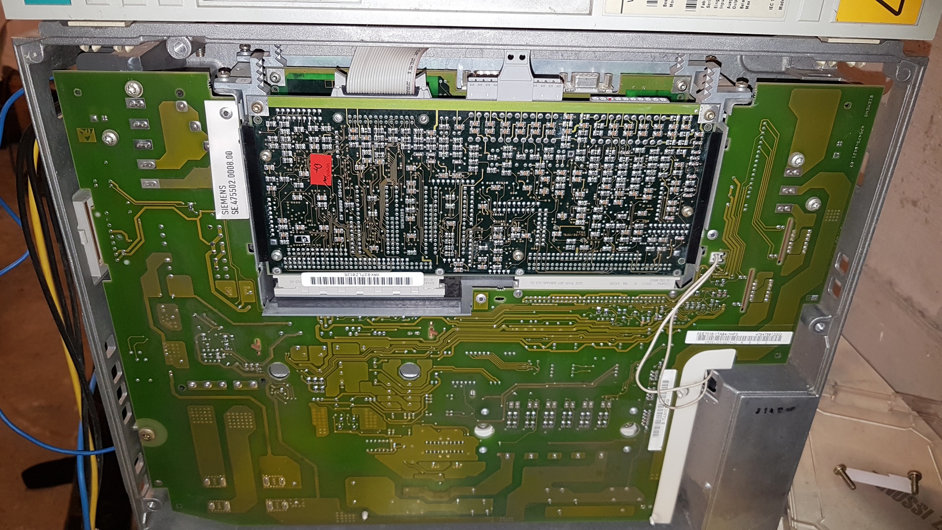

Ez vicc, akkor az inverter tetején miért van a DC+- mellett U1, V1, W1 a 3 fázis bemenet?
SKD 62/16 os 3 fázisú egyenirányító minek ekkora a 470 Ohm/ 100W elé? Nekem kell megoldanom az egyenirányítást?? Még mennyi egyenirányítást adjak neki, meg hová??
A hozzászólás módosítva: Ápr 11, 2019
(#) kadarist válasza Koncsar hozzászólására (») Ápr 11, 2019 /
A felirata szerint pedig az Eingang az DC 510...620V és nem 3f AC. Nézd meg, hogy hová van kötve az a háromfázisú bemenet.
(#) Koncsar válasza kadarist hozzászólására (») Ápr 11, 2019 /
Rendben. Megpróbálom szétbányászni valahogy az oldalát, hogy belelássak.
Amúgy meg igazad van a 3f bemenet a NYÁKon nem megy semerre, tartja a 6 os csokit beforrasztva.
Akkor kell egy SKD diódahíd + ????? A 2-2 ábrán van 2 db csillaggal jelőlve biztosíték.
Gondolom valami spéci, hogy a 600V DC ne húzzon át oldáskor. + van ott valami kondi jelölés is. Valami DC link felirat.

(#) bandika válasza Koncsar hozzászólására (») Ápr 11, 2019 /
Na akkor fussunk neki még 1x. A működéséhez DC5-600V kell. Ennek az előállításáról volt szó. A kadarist által feltett képet felejtsd el, abba kell az ellenállás áramkorlátozónak.

Ha van 3 f. akkor 3f. eir pl. SKDxx/1200, v. 1400. Az egyenrángató elé a bemenetre tegyél 3f kismegszakítót.
(#) Koncsar válasza bandika hozzászólására (») Ápr 11, 2019 /
Van 3 fázisom. Ez az SKD 62/16 nem olcsó 15000 ért láttam. De még a DC oldalra is kéne valami bizti a +- oldalba. Elég veszélyesnek tűnik ez a 5-600V DC az inverterben.

Nem kell 62A-es. Ha szar a 62A-t is hazavághatja. De tehetsz akár 100-300W izzókat sorba áramkorlátnak első bekapcsolásra. A 600V ból minden segédfeszt előállít magának és még 24V, 10V is. digit és analóg bemenetekhez.

Elég a 25A/1200V. Eredetileg a tápjában van még bőven cucc, itt még kellene 2 db 400V/ 300-500 mikros elkó, ha motorral terhelten használod. Kondik természetesen sorbakötve szimmetrizáló párhuzamos kondikkal, amik ki is sütik. 5-10 kOhm. Teljesítményt számold ki.

(#) Peter65 válasza Koncsar hozzászólására (») Ápr 12, 2019 /
Tehetsz be izzókat a próbához, de elvileg van benne lágyindító kör (egy ellenállással tölti be konditelepet, azután egy relével rövidre zárja), de ez le kellene ellenőrizni, amit így lebontott háttal könnyen meg lehet tenni (kimérni az IGBT híd dc pontjai és a betáp pontok közötti ellenállást). Az is látszik, hogy van benne 2db dc köri biztosító, azok állapotát is így leellenőrzöd.

Van benne kondi, fölösleges kívülről rátenni. Nem is lenne jó, mert a kondinak az IGBT "nyakán" kell lennie, minél kisebb induktivitású csatlakozással.

A biztiket egy hajszál vékony szállal áthidaltam, nafta ráenged, kijelző működik. A083 figyelmeztetés néha 15 mp ként előjön. A kis 3 fázisú motort még mindig nem sikerült elindítanom.

(#) kadarist válasza Koncsar hozzászólására (») Ápr 12, 2019 /
A °009 a futásra készen áll jelzése. Nyilván úgy van programozva, hogy a sorkapcsokon keresztül várja a vezérlést.

A 9 csatin az 5-6 lábat rövidre zártam, elindult a motorom, 15.xx feltudtam gyorsítani, de melegszik a motor és le is áll F021 hibára.
