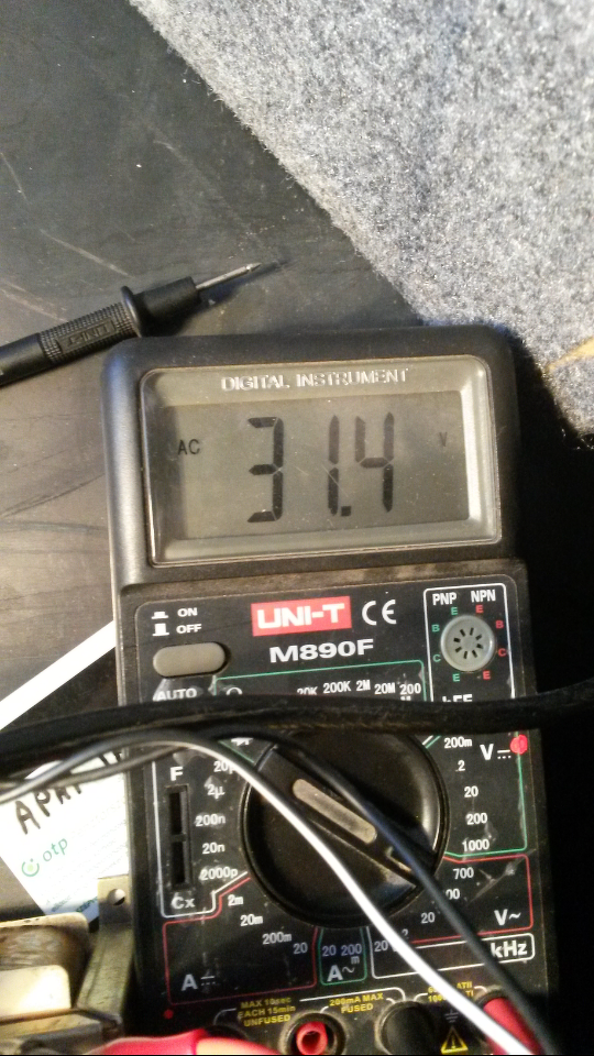

Rákötöttem a kimenőre a 12V-os trafót. A mért értékeket lásd alább. Na mármost akkor elvileg: √x/6=37,4. X=8384. Tévednék?

Janikám, azt a 6 Ohm -os szekunder terhelőimpedancia-értéket honnan vetted, milyen adatból? Korábban írtam Neked, ha 35 körül van az áttétel, akkor 4 Ohm -os hangszóró volt a készülékben. Azzal számolva 5600 Ohm körüli érték jön ki, ami megfelel egy EBL21, vagy ECL86, sőt, akár egy EL84 számára is.
(#) jani1987 válasza Imi65 hozzászólására (») Ápr 14, 2019
Van kéd darab 6-osnak írt hangfalam. Az összképet talán rontja a benne lévő hangváltó két utas lévén.
A hozzászólás módosítva: Ápr 14, 2019
(#) Imi65 válasza jani1987 hozzászólására (») Ápr 14, 2019
Ja, hogy rá akarod kötni. Hát, akkor nincs más hátra, keresni kell olyan csövet, ami ~8400 Ohm -ra dolgozik. Gondolom, nincs ilyened.
Kénytelen leszel együtt élni a gondolattal, hogy nem lesz optimális illesztésed, a cső azonban olyan toleráns veled szemben, hogy azért fog szólni... Legfeljebb nem úgy, ahogy tehetné.
