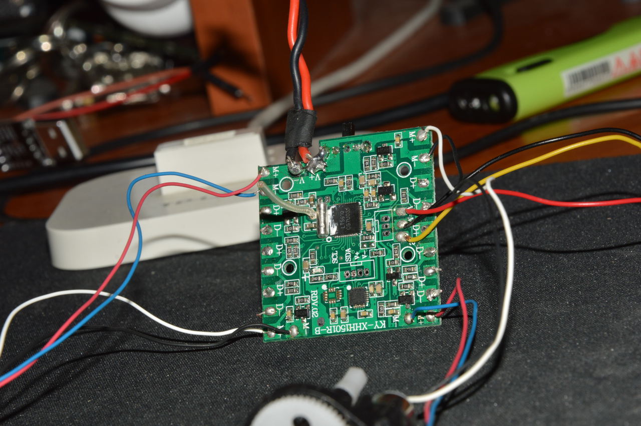

Sziasztok! Adott egy III Sky Quest Drone szétszedtem, mert mért ne?!
Kérdésem a következő, mik lehetnek ezek a beforrasztatlan lábak ? Esetleg PC-re valahogyan nem köthető ?
Nem értek a Quadkopterekhez, de ez a I²C sin lesz. Gondolom ide lehet a további szenzorokat, érzékelőket felfűzni.
Akkor ahogy ezt nézem Arduino-ra lehetne kötni és azzal PC-re, kérdés miket lehetne ott csinálni vele? Vajon a programkódja módosítható?

Ez az áramkör egy III Sky Quest Drone Raider lapja. Adatlapot keresek hozzá, az erre megfelelő topicban, de aki esetleg tudja, hogy motorok terén mire képes maximum így ránézésre az kérem segítsen! Megtudom vele csinálni azt amit a Syma X5C Drone-al csinálnak? Bővebben: Brushless Motor Upgrade
