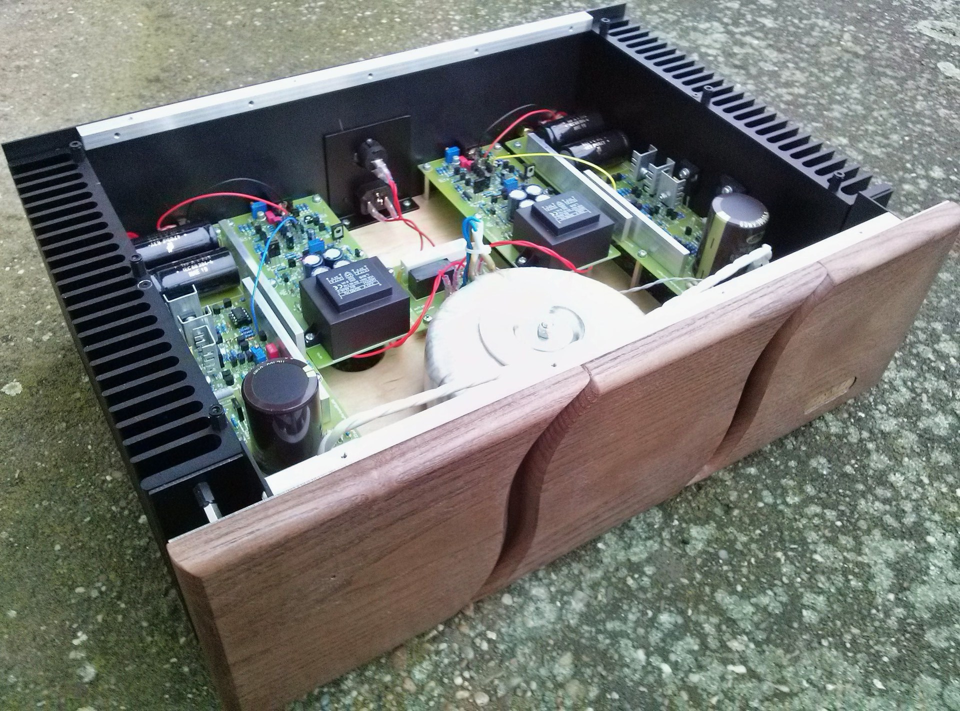

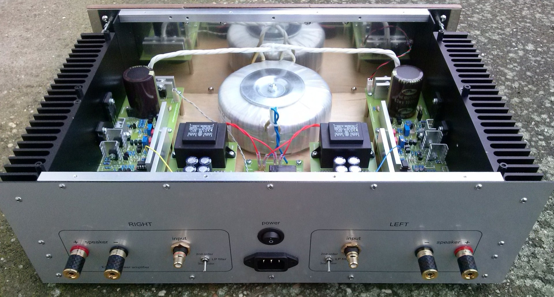

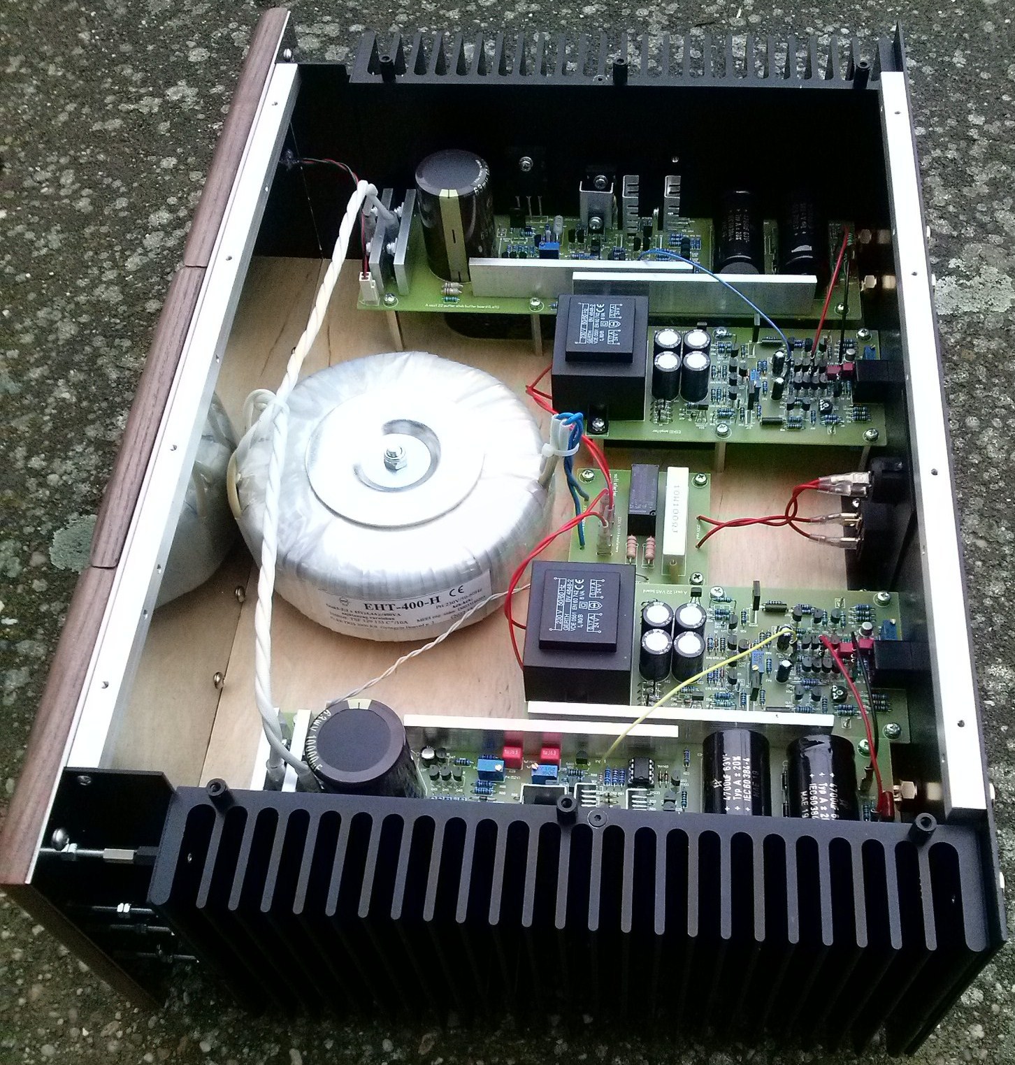

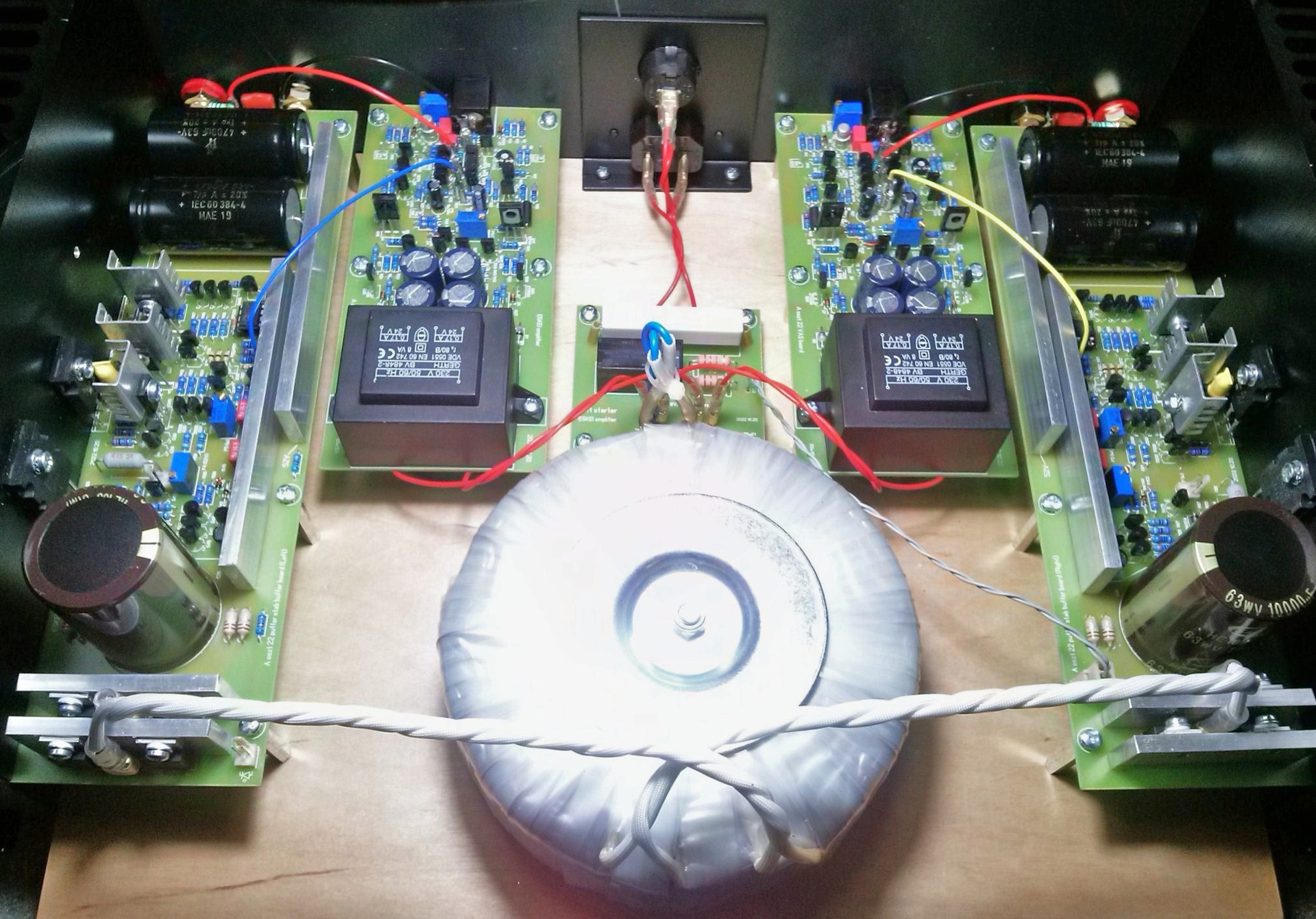

(#) Karesz 50 hozzászólása Dec 18, 2022 / 52
Az új "A" osztályú végfokom. 22W/8 Ohm, 38W/4 Ohm.
(#) sonajkniz válasza Karesz 50 hozzászólására (») Dec 18, 2022 /
Nagyon szép, igényes munka.
Csak gratulálni tudok.
(#) Josi777 válasza Karesz 50 hozzászólására (») Dec 18, 2022 /
Nagyon szép, mennyi idő volt kb. mire kész lett?
A hozzászólás módosítva: Dec 18, 2022
(#) Karesz 50 válasza Josi777 hozzászólására (») Dec 18, 2022 / 1
Köszönöm mindkettőtöknek.
Kb. 1200 munkaóra.

A hátlapon a bemenet mellett látok egy kapcsolót. Talán 3 állású, és feliratozva vannak a funkciók. Mit jelentenek a feliratok?

Amennyire el tudom olvasni: "2nd order" és "3rd order" a kapcsoló két állása, mellett pedig "LP filter" van. Vagyis kétféle meredekségű, aluláteresztő szűrőt lehet kiválasztani. Ha van 3. (középső) állása, akkor az gondolom a kiiktatott szűrőt jelenti...
(#) Karesz 50 válasza Alkotó hozzászólására (») Dec 18, 2022 /
Ahogy "lazsi" mondja a szűrő meredekségét lehet átkapcsolni két állásban. Kicsit változik a hangja. Másodrendűvel élénkebb, harmadrendűvel visszafogottabb... volt. A deszkamodell. Ezen szinte semmi különbséget nem hallok, vagy alig. Inkább csak bebeszélés szintjén.
Hát igen... július 18.-án merült el az ötlet a topic-jában és most lett készen. Közben nem foglalkoztam szinte semmi mással. De vétek lett volna nem megépíteni.

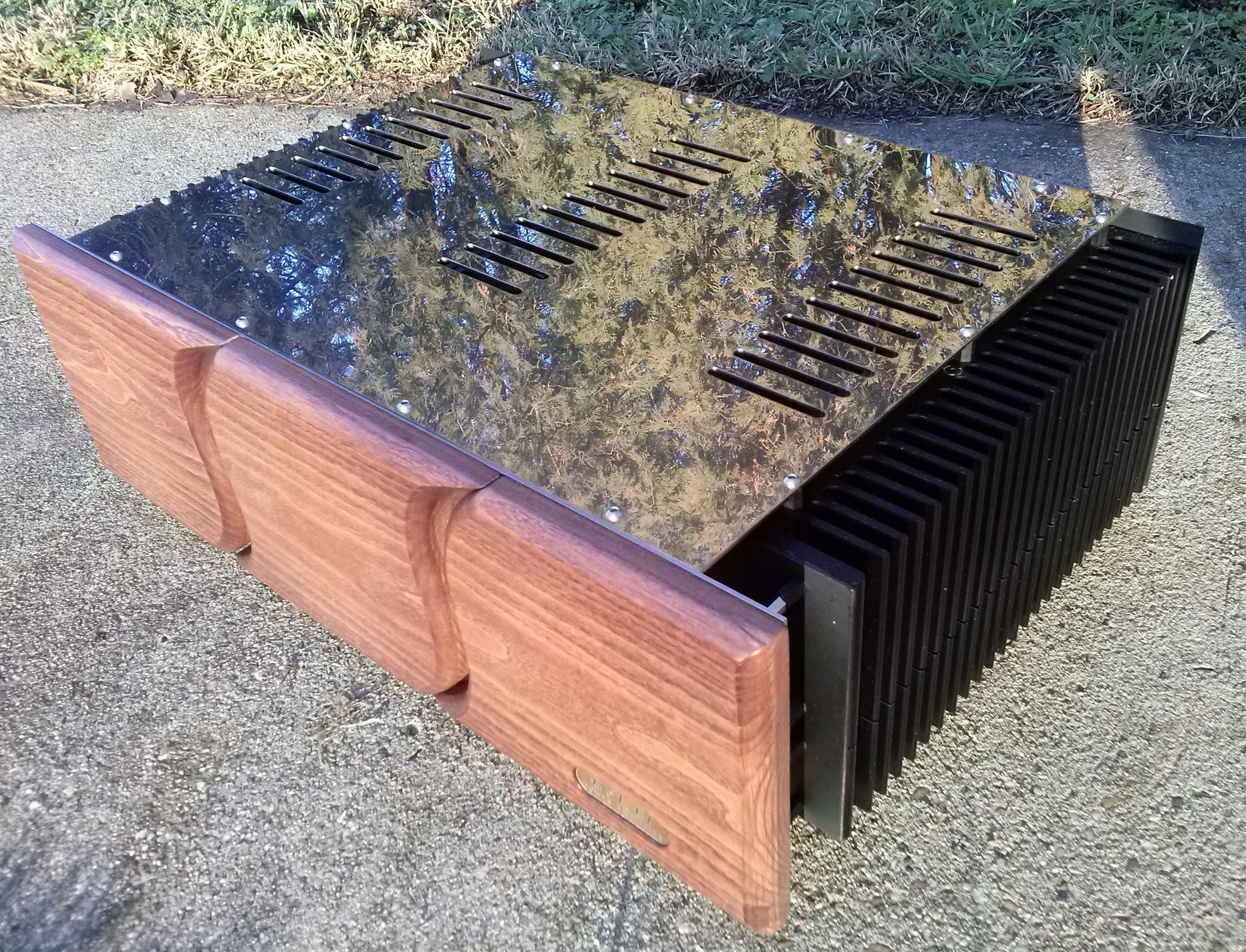

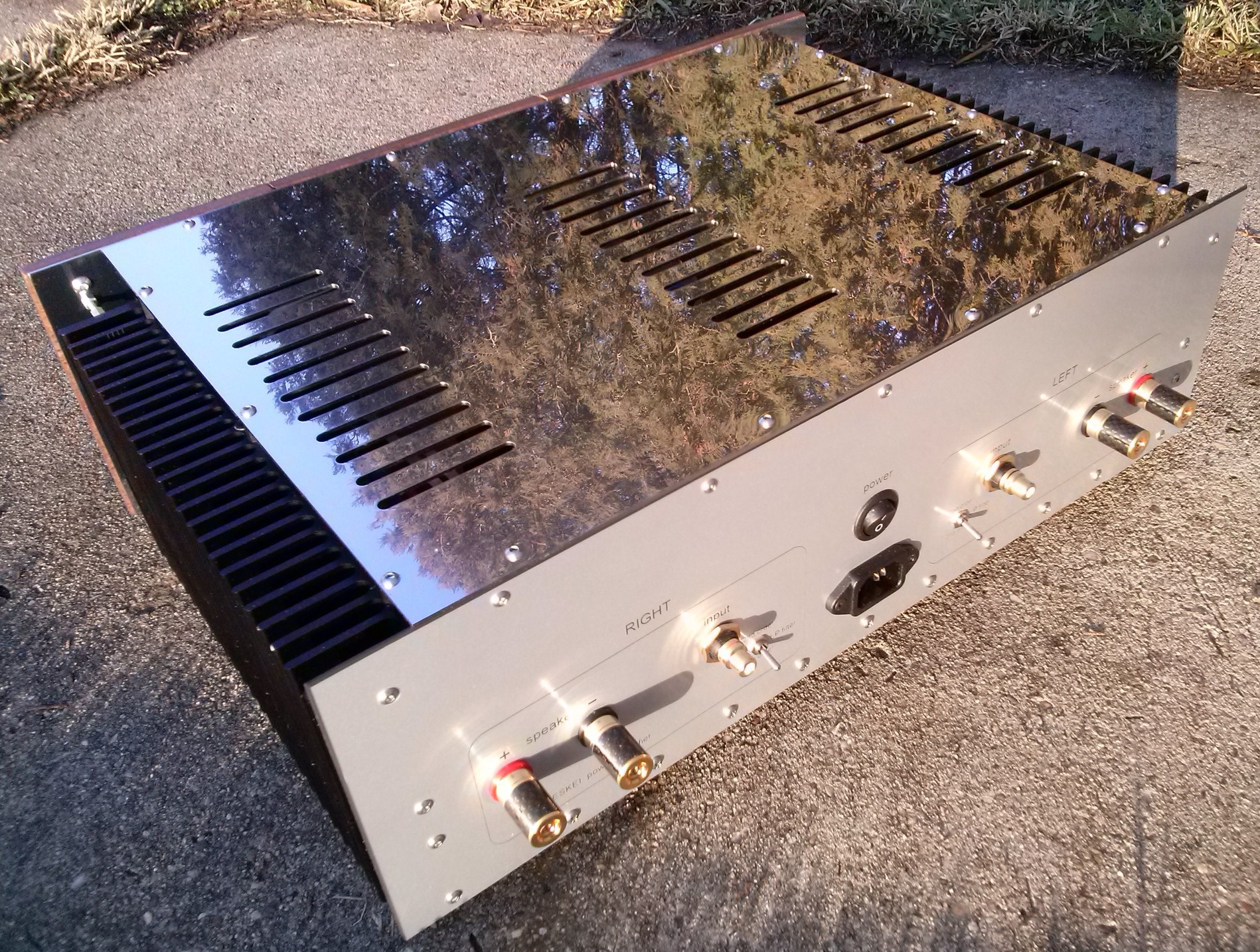

(#) compozit válasza Karesz 50 hozzászólására (») Dec 21, 2022 /
Nagyon szép, igényes. De ezt már megszoktuk. Gratulálok! Hosszú üzem után mennyire lesz meleg?
De azért nem értem, miért tettél fel egy szutykos lemezt tetejének? )))) )))
(#) tufatofu válasza compozit hozzászólására (») Dec 21, 2022 / 1
Szerintem az a "szutykos lemez" egy tükörre polírozott rozsdamentes anyag.
(#) lazsi válasza compozit hozzászólására (») Dec 21, 2022 / 2
Szutykos? Dehiszen az egy kézzel festett falevélmintás lemez!!! Tudod mennyi idő lehetett azokat az apró részleteket kézzel megfesteni??? Ráadásul kettőt is csinált belőle, mert a két utolsó képen eltérően néznek ki.
(#) compozit válasza lazsi hozzászólására (») Dec 21, 2022 /
Hiába, na... aki tud, az tud. Így már érthető a rengeteg beleölt munka... ))
(#) lóri válasza compozit hozzászólására (») Dec 21, 2022 / 2
Szerintem csak tükröződik a fű/fa/bokor, merthogy a kertben fényképezte. Valami krómozott fedlap lehet.
(#) Gafly válasza lóri hozzászólására (») Dec 21, 2022 / 2
(#) Karesz 50 válasza compozit hozzászólására (») Dec 21, 2022 / 1
Köszönöm! Kb. fél óra alatt melegszik 50 fokra a hűtőborda és ezt a környezeti hőmérséklettől függetlenül +/5 fokon belül tartja a nyugalmi áram szabályozásával.
Majd a tavasszal kizöldül a teteje. Ez évszaktól függően változtatja a színét : )
