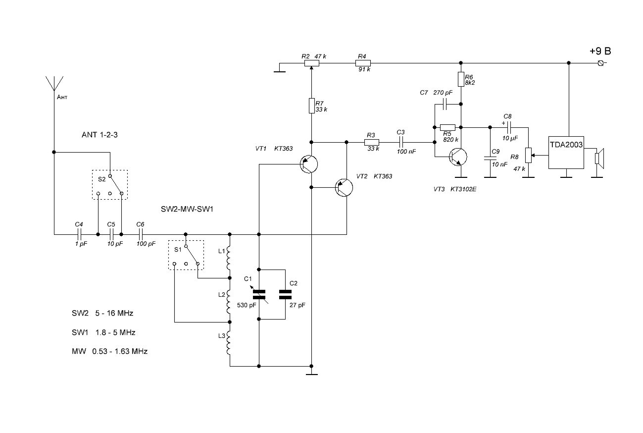

12 menet egy nagy lapos hullámpapír dobozra. Pontos méretet
nem tudok, talán 60x70 cm de nem tudom pontosan. Nagyjából
12 menettel (kalkulátorból tudtam) hogy megfelelő lesz az induktivitása
középhullámhoz. Viszont ez nem kevés drót, és nem volt hirtelen ilyen hosszú
1 eres rézdrótom. Volt viszont 50m kertészeti kötöző szigetelt lágyvas
drótom. (kb 1 ohm, méter)
Ha nem elég a rezgőkörhöz a forgó megtoldom párhuzamos
kondenzátorokkal. Tegnap előtt erősítőre kötve teszteltem,
tegnap összeraktam Franklin oszcillátoros regen-t (2 tranzisztoros)
majd ennek jelét küldtem az erősítőre.
A regenerativ visszacsatolás feljavította a rezgőkör Q-ját, így jó
lett az amúgy se szörnyű szelektivitás. (A tekercs nagy 20 ohmos ellenállása ezért nem gond)
Talán nincs olyan erős, mint amilyen lenne hosszú drót antennával, viszont a vétel iránya
állítható.

(#) bigrobi válasza tnl hozzászólására (») Ápr 26, 2019 /
Szétszedsz régi rossz porszívót, vagy trafót. Én úgy szoktam. Azért csak más a réz.

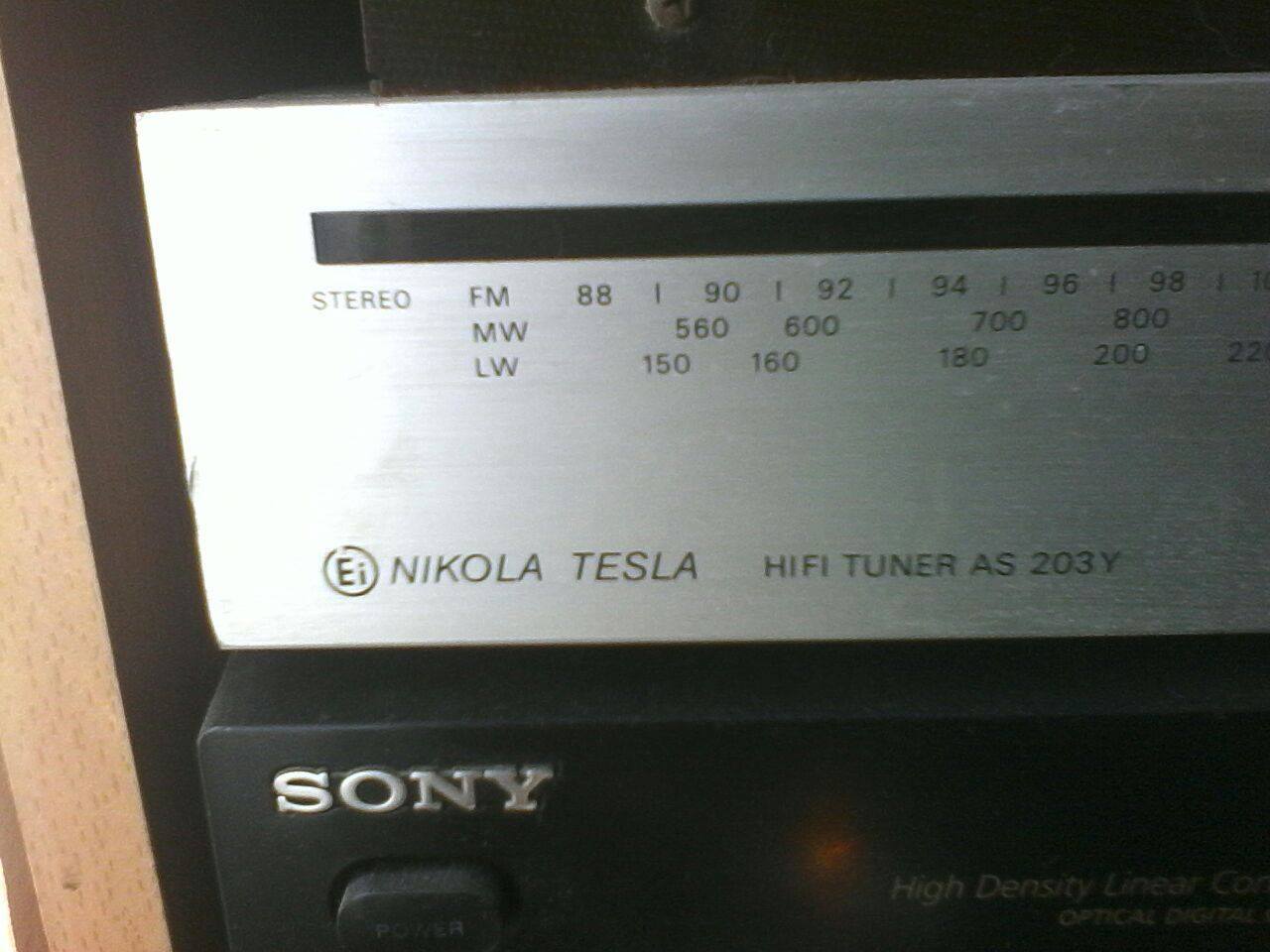

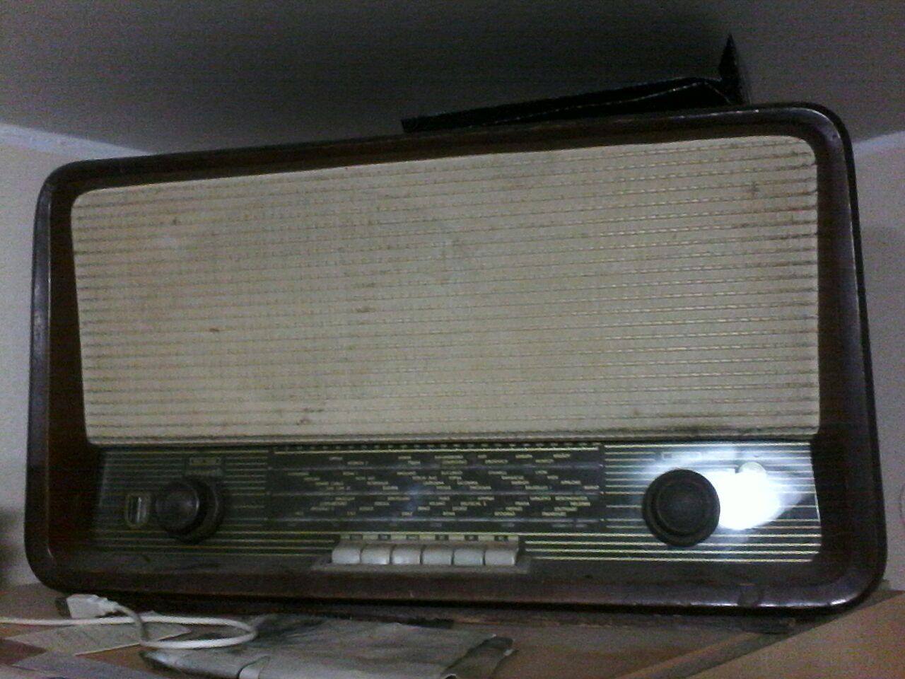

Egy lámpás Ei Nikola Tesla valahonnan 1955 és 1960 közötti, volt vendégem, a fiatalabb generaciobol báris tőlem fiatalabb 10 egynéhány évvel, és mondja, hogy neki is van a kamrában lámpás rádió, tetszik, hogy városneveket irkáltak rá. Mondom azok rádióadók. Mondja azt nem tudta, nem tudja elhinni mert emsszi városok nevei is vannak. Aakkor beizzitotam a lámpást a padláson van 35 drót antennának, ugye már eléggé este volt és mutatom ráhajtom Damaszkuszra arabul beszél meg még pár állomás azt hiszem Bukarest, Budapest biztos. Hát meglepődött hogy olyan távoli adók is szólnak és a városneveknek van értelme. Azért mondtam neki csak este. Sajnos a RH nem épp szól, és néha bebúg az erősítője, gondolom jó lenne pár új elektroncső bele. Ezen nicsn URH így a gramafon bemeneten vagy megnetofon bemeneten kapcsolok rá URH recivert, ha a hangja miatt rajta akarok zenét halgatni.

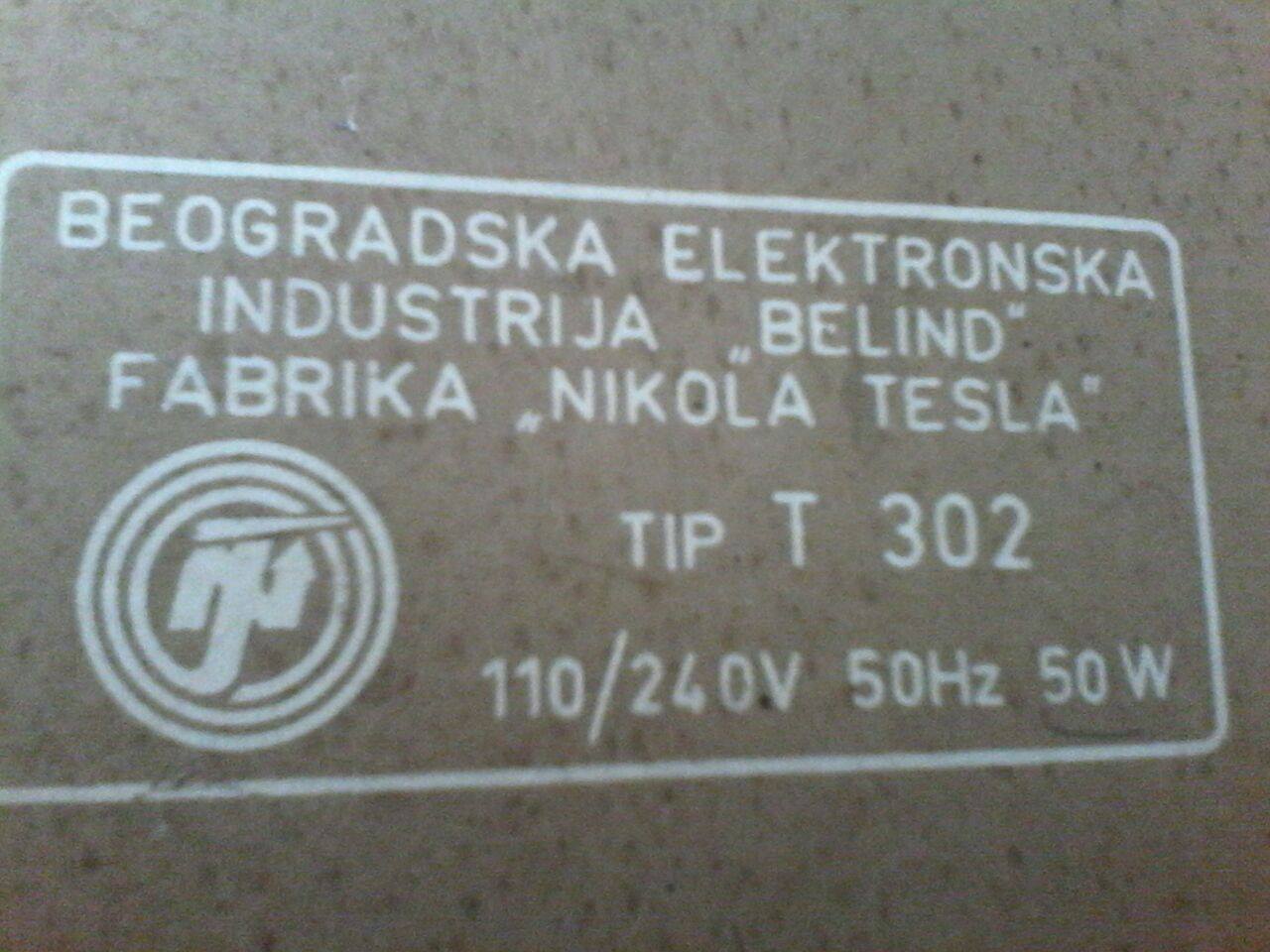

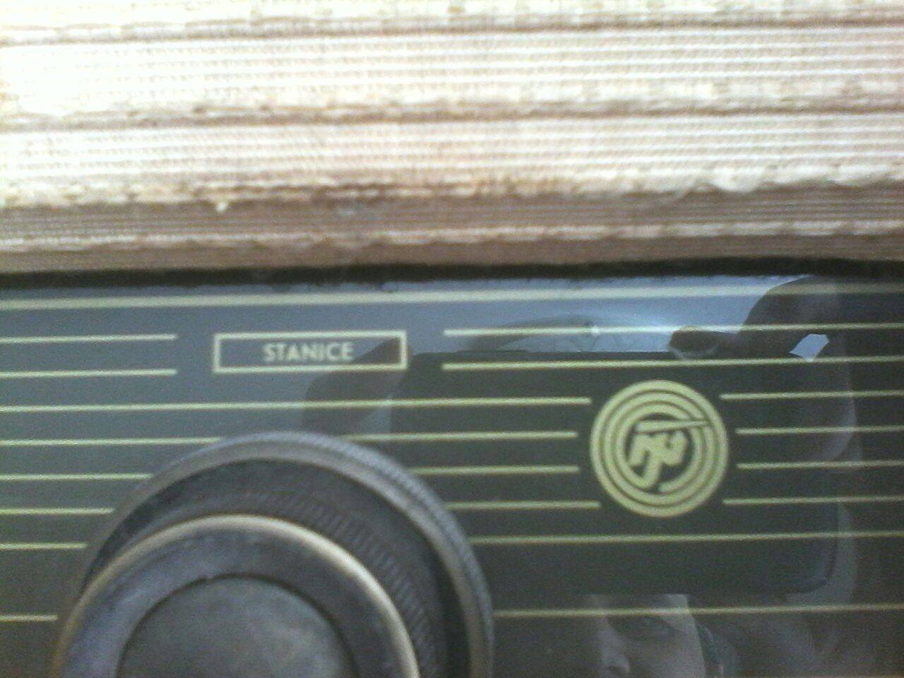

TEchnika SLAboproudá ezt jenti a cseh gyár neve,mert hasonlitot a Nikola Tesla nevéhez,az ameriaiak perbe fogták a céget és meg kellett változtassa a nevét JJ Electronic-ra,a cég ma is létezik és még elektroncsöveket is gyárt az amerikai luxus HiFi erősitőkbe.
(#) bigrobi válasza hobbyjani hozzászólására (») Ápr 28, 2019 / 1
Ez Jugoszlav rádio, Belgrádban gyártotáak, nálunk volt Nikola Tesla gyar ez éppen a Beogradska elektro industrija "Belind", A vállata 1962-ben eggyesült az Ei Nis -el, elektro industrija - elektro ipar vállalattal ami hamarabb meg RR Nis volt így az 1962 utáni rádiók már Ei Nis Nkiola Tesla- voltak.Sok jó cuccuk volt, ugy sok nyugati licenc alapjan de volt saját fejlesztés is de a rendszerváltással szinte eltüntek.
